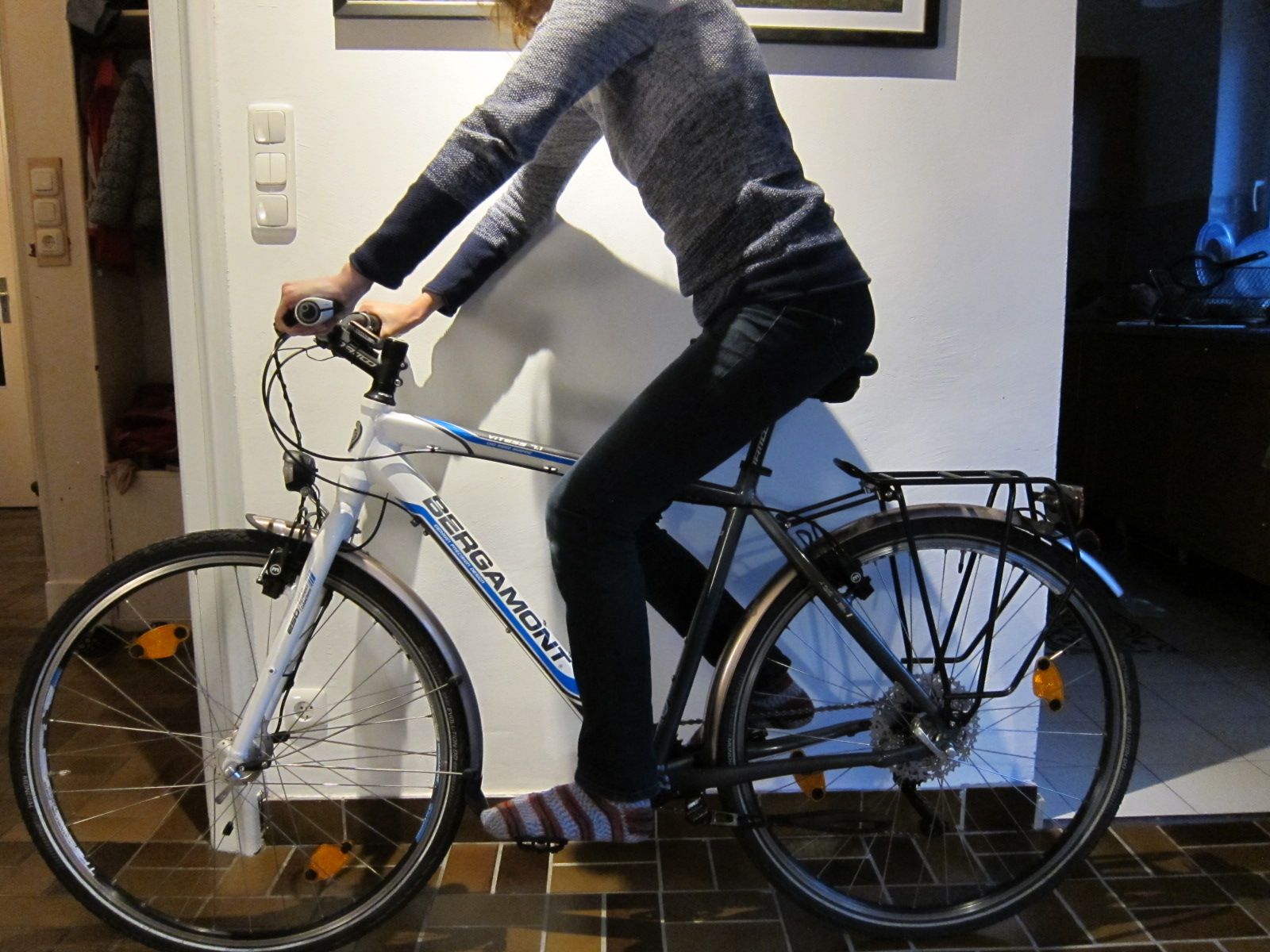

Allerdings bereitet mir die Frage nach der passenden Rahmengröße immer noch Kopfzerbrechen. Man findet so viele "Berechnungsmethoden" die bei mir alle unterschiedliche Ergebnisse hervorbringen ...
Ich bin 1,70 m groß, habe eine Innenbeinlänge von ca. 80 cm und eine Armlänge von ca. 58 cm. Ich habe mal ein Foto von meiner Sitzhaltung auf meinem aktuellen Fahrrad gemacht:
Die Sitzhaltung ist mir darauf gefühlt eher noch ein bisschen zu aufrecht. Im großen und ganzen ist sie aber ok. und ich habe damit bereits problemlos Touren gemacht.
Mir scheint deinen Sitzhaltung auch etwas zu aufrecht. Ich bevorzuge selbst eine etwas niedrigere Haltung. Der Grund dafür ist der, daß man dann beim Treten besser mit den Armen gegenhalten kann, also bedeutend mehr Druck auf die Pedale bekommt. - Zu niedrig, also wie beim RR, darf es aber natürlich bei langen Strecken auch nicht sein.
Das sehe ich genauso.
