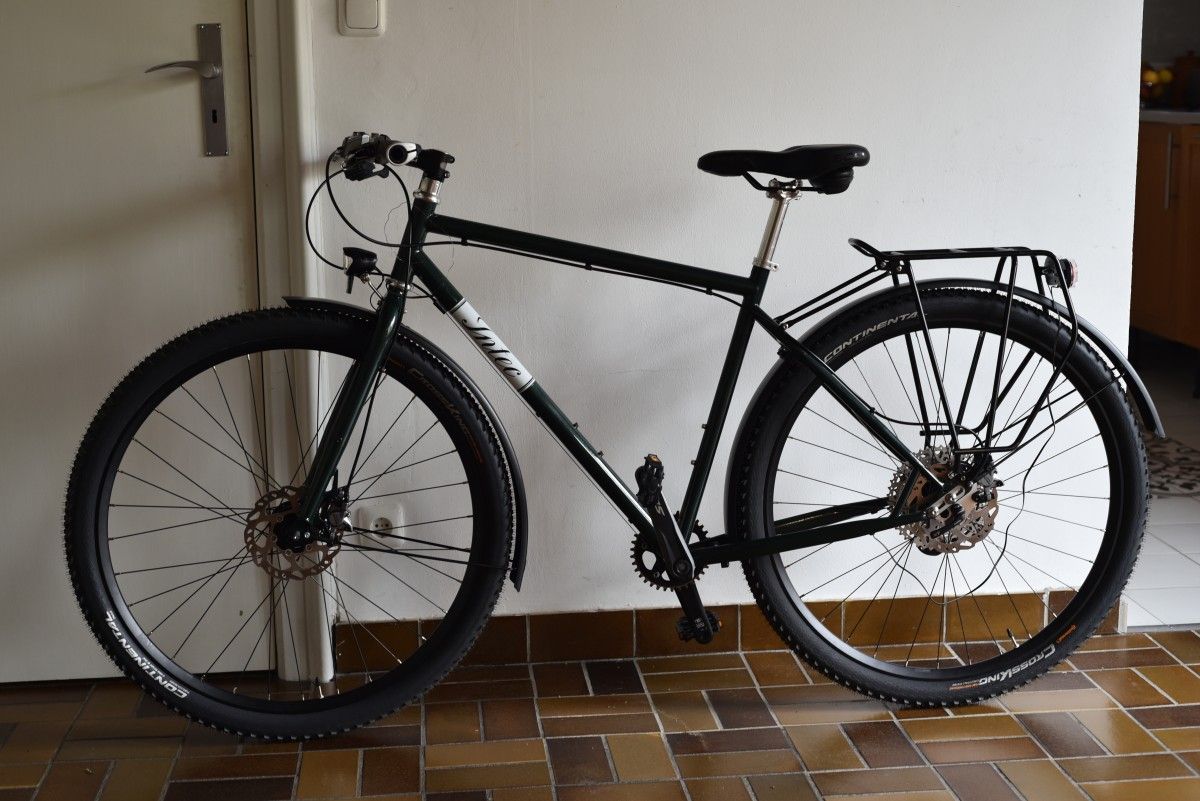

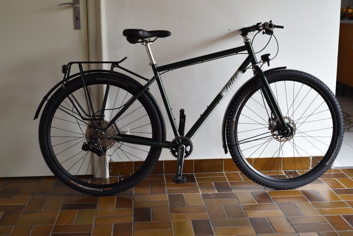

Das Fahrrad fährt zwar noch nicht wieder, aber ich bin trotzdem weiter gekommen.:) Die Schutzbleche sind dran. Das Lichtkabel ist durch den Rahmen geführt. Jetzt muss ich nur noch löten. Und hinten weiß ich noch nicht, ob ich das Lichtkabel noch durch den Tubus führen soll. Was meint Ihr?
Wirklich sehr schöner Aufbau!
Eine Frage hätte ich zum Lichtkabel: Sind die Bohrungen für das Lichtkabel im Rahmen verstärkt (ähnlich wie bei den Flaschenhaltern) oder ist es nur ein einfach Loch im Rohr?
Die sind verstärkt. Hier mal zwei nicht schöne, aber hoffentlich zweckmäßige Fotos:
Ich habe das Kabel auch durch das Tretlager und weiter in der Kettenstrebe verlegt. Keine Ahnung, ob das von Intec so gedacht ist.
Das Kabel geht bei meinem M05 durch das Unterrohr, kommt am Tretlager heraus und von dort aus geht es durch einen Kanal im SKS-Schutzblech bis zum Rücklicht am Gepäckträger, der momentan aber nicht verbaut ist. raco hat das Kabel also nicht durch die Kettenstrebe verlegt.
Ich sehe gerade, dass dein Rahmen auf der Nichtantriebsseite noch eine zusätzliche Verstrebung zwischen Sitz- und Kettenstrebe hat, @Euonymus. Die hat mein M05 nicht.
