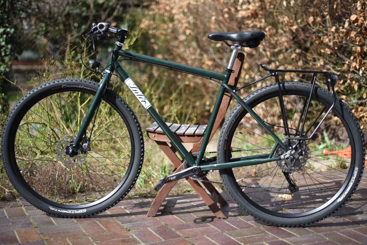

Reiserad Eigenaufbau
Morgen werde ich mich dann an das Kürzen der Bremsleitungen machen.
Habt Ihr noch Tipps für Schutzbleche?
Als Gepäckträger werde ich den Tubus Cargo Classic von meinem alten Rad montieren.
Und wieder einen Schritt weiter:
Ohne Schutzbleche sieht es zweifellos besser aus.;) Würdet Ihr schwarze oder silberne nehmen?
Wie abgebildet wiegt es jetzt 13,8kg.
Hallo,
ich würde für schwarze Schutzbleche plädieren und noch den Gepäckträger begradigen (wenn möglich). Ich denke, die schwarzen Bleche tragen weniger auf und der leichte Eindruck bleibt eher erhalten.
Insgesamt gefällt mir die Fuhre ziemlich:daumen:
Hallo,
Du hast aber ein gutes Auge. (In welche Richtung muss er denn?:))
Um ihn ganz gerade zu kriegen, muss ich an den Streben etwas Material abnehmen. Die originalen passen nicht mehr, weil ich die für mein altes Fahrrad gekürzt hatte. Die jetzt verbauten waren eigentlich bei dem Gepäckträger von Kania fürs Kinderfahrrad dabei. Da reichen sie aber von der Länge her nicht.
Ja, ich weiß. Danke. Ich dachte nur, wenn die anderen auch passen ... Muss mir noch mal in Ruhe anschauen, wie viel ich da abnehmen müsste. Was die Stabilität angeht, habe ich eigentlich keine Bedenken.
Ich würde sagen, er gehört leicht Richtung Sattelstütze.
Viel dürfte es aber nicht sein.
Als Schutzbleche bin ich immer nur SKS gefahren.
Genau. Und am Gepäckträger haben die Streben ein längliches Loch, das ich derzeit nicht ganz ausnutzen kann, weil die Strebe dann am Träger anstößt. (Versteht man, was ich meine?)

Kannst du dir mit Unterlegscheiben zwischen Träger und Strebe genügend Luft verschaffen? Dann könntest du dir den Dremel sparen.

Welche Reifenbreite hast du denn jetzt verbaut? Die Edge AL gibt es meines Wissens nach nur bis 56mm Breite. Wenn du den Cross King in 2,2" verbaut hast, hat der ja schon 55mm Breite. Die Schutzblech-Faustformel besagt, dass das Schutzblech mind. 1cm breiter sein sollte als die Reifen, also 5mm Überstand an jeder Seite. Vor allem mit Stollenreifen wird dir vmtl einiges an Dreck nebenher fliegen wenn die Bleche zu schmal sind.
Ich würde bei 2,2" Reifenbreite die SKS-Bluemels in 65mm Breite wählen. Fairer Preis, einfache Montage (alle Schrauben etc. dabei), schlichte Optik. Zudem lassen die sich wirklich klapperfrei montieren. Einzig das Kürzen der Streben kann, je nach Werkzeugausstattung ein wenig fummelig werden.
Ich bin mit den Edge AL sehr zufrieden. Was liest man da denn so? Die Curanas haben den Ruf, in erster Linie hübsch zu sein. Durch das flache Profil fliegt wohl recht viel Wasser/Dreck an der Seite raus. Auch sollen sie recht Bruchanfällig sein. Selbst getestet habe ich sie aber noch nicht.
Das mit den Unterlegscheiben ist eine gute Idee. Das probiere ich mal aus.
Zu den Edge AL habe ich gelesen, dass die Stabilität nicht berauschend sei und das die Montage schwierig sei. Ersteres hat mich an Ihnen zweifeln lassen.
Gerade die Montage empfand ich als sehr einfach (blöd wird es nur dann, wenn die Streben durch die Rahmenform oder Position der Ösen zu kurz sind). Die alten Bluemels waren in der Hinsicht derart ätzend, dass ich SKS eigentlich schon auf der schwarzen Liste hatte. Die Edge AL gibt es aber nur in 42 und 52, oder? Die sind für den Cross King wohl zu schmal. Ich hatte 2.0er Racekings drauf und das war schon sehr grenzwertig. Je größer die Seitenstollen, desto enger wird es an den Streben und reibt ggf., was sehr nervig ist. Wenn du Platz im Rahmen hast würde ich dir zu Blechen mit 60 mm+ Breite raten

Der Gepäckträger sitzt jetzt gerade ...:wut:
Vielen Dank für eure vielen Vorschläge und Erfahrungen zu Schutzblechen. Es wird wohl doch auf SKS (Bluemels oder Edge AL) hinauslaufen. Ich möchte auch kein Vermögen für Schutzbleche ausgeben. Was die Bluemels angeht, muss ich noch mal schauen, ob ich die Doppelstrebe überhaupt angebracht bekomme, oder ob da nicht die Scheibenbremse im Weg ist.
Man kommt mit der Doppelstrebe gut um den Bremskörper herum, es ist allerdings etwas Biegearbeit erforderlich.
Den Blechen liegen allerdings auch Unterlegscheiben bei, damit man den Abstand überbrücken kann.
So rein nach Augenmaß habe ich den Eindruck, dass die obere Strebe genau dort lang läuft, wo die Gepäckträgerstrebe über der Befestigungsschraube der Bremse verläuft. Da hilft wahrscheinlich nur ausprobieren.
