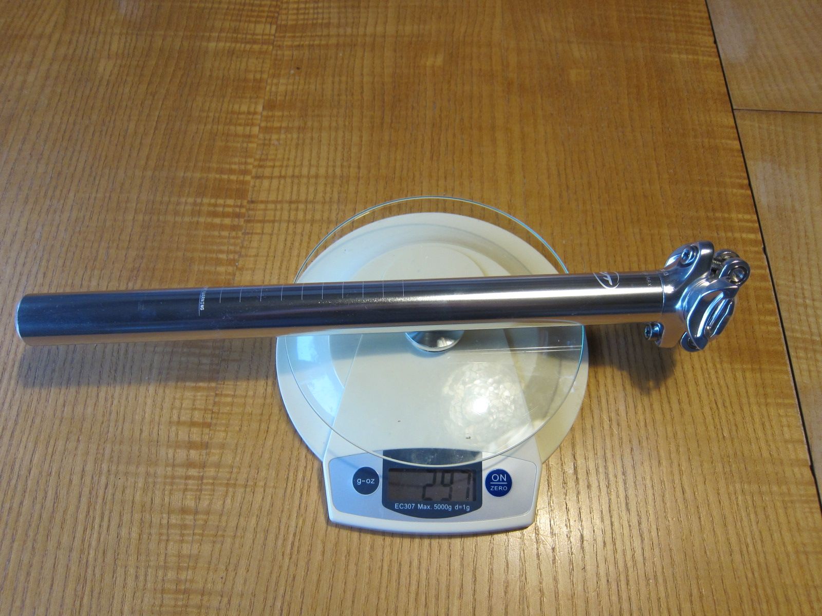

Dann habe ich einen Deiner Vorschläge für die Sattelstütze aufgenommen, Contec Brut:

Die Sattelstütze sieht echt sehr wertig aus. Die "alte" Deore Bremse gefällt mir fast besser als das neue Modell an meinem VSF.
