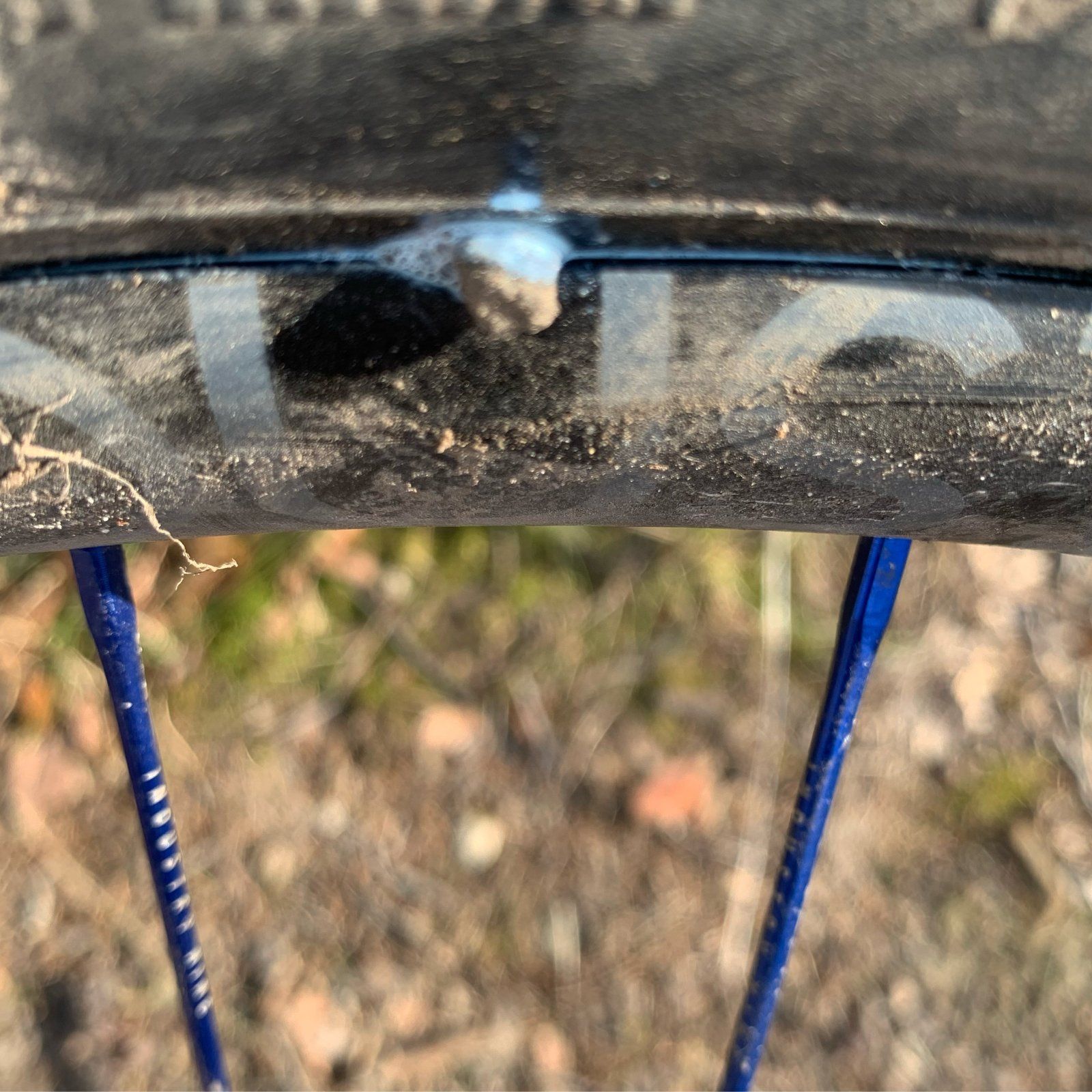

Hast du einfach ne salami rein und das dann dabei belassen?

Ja genau, hab ein Foto angefügt.
Eine Zeit lang das Rad seitlich gehalten und gedreht, sodass die Milch da gut hinkommt, nachgepumpt und das war’s dann.
