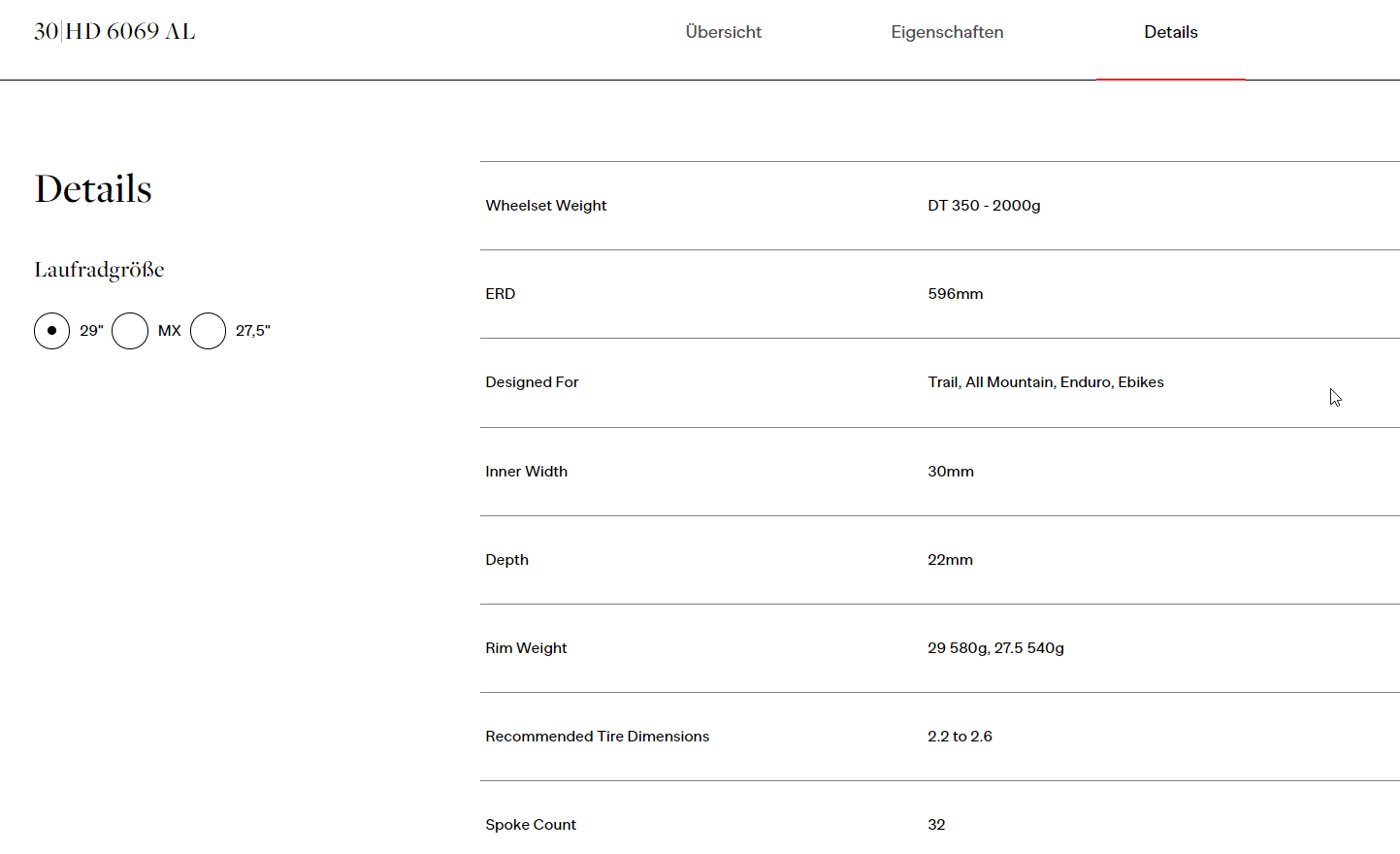

bei Santa Cruz sind die doch mit 2kg angegeben ? Das sind bissl über 5% Abweichung, bei einem LRS mit Teilen von mehreren Herstellern passt das doch.
Nee, das ist recht viel Abweichung. Die 2000g sind ehrlicher Weise auch schon recht großzügig kalkuliert, wenn man hier wirklich von 580g für die 29" Felgen ausgehen darf/soll. Die aktuellen DT 350 Boost Naben wiegen in J-Bend Ausführung ca. 440g/Set. Ergibt, in Summe, 1600g für Naben + Felgen. Bleiben 400g für das Speichengerüst übrig, um auf 2000g zu kommen. Werden hier Messingnippel verbaut? Dann wäre es ein bisschen eher erklärbar, warum da 2000g als Endgewicht herauskommen sollen, doch für normal sollte so ein Gerüst eher unter 400g bleiben.
Dennoch:
Speichen und Naben unterliegen sehr geringen Gewichtsschwankungen. 5% brauchst du hier nicht zu kalkulieren. Bleiben also, bei einem eingewogenen Gewicht von 2124g, recht viel allein für die Felge übrig. Ok, Felgenband ist noch drauf, das kann noch mal gut 10-20g pro LR ausmachen, kommt ganz auf´s Band drauf an. Bleiben dennoch ca. 40-50g pro Felge Übergewicht übrig, vielleicht sogar noch mehr, denn wie schon gesagt, die 2000g Kalkulation mit DT 350er Naben erscheinen mir etwas zu viel. Wenn ich mit Newmen SL EG30 und DT 350 32H was aufbaue, bleibe ich immer im 19xx Bereich. Und alles, was hier an Gewicht "übrig" bleibt, müsste man bei den Felgen drauf rechnen.
