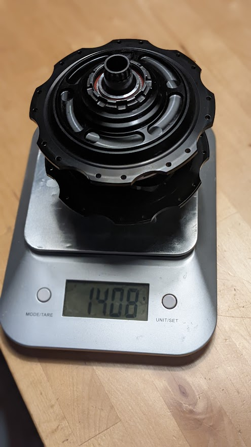

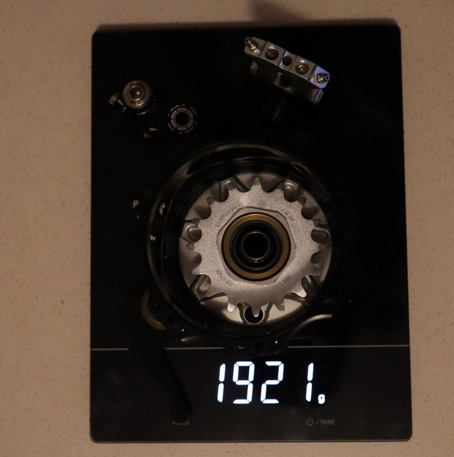

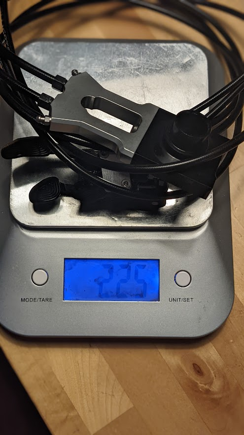

Kindernay 14Gänge 543% 1500gr
lt. Kindernay Website kommen mit hydr. Schaltansteuerung gut 1750 gr. zusammen. Irgendwie liegen alle hochwertigen Getriebenaben zwischen 1750 gr. und 2000 gr. ! Geht wohl nicht anders. Auf der Website von Revolute findet man beim Drehmoment, dass es das Kurbeldrehmoment wäre. Wenn ich das richtig verstanden hätte , würde die Nabe lediglich 80 Nm Spitzendrehmoment vertragen. Zähnezahl (Vorne / Hinten > 3!)
