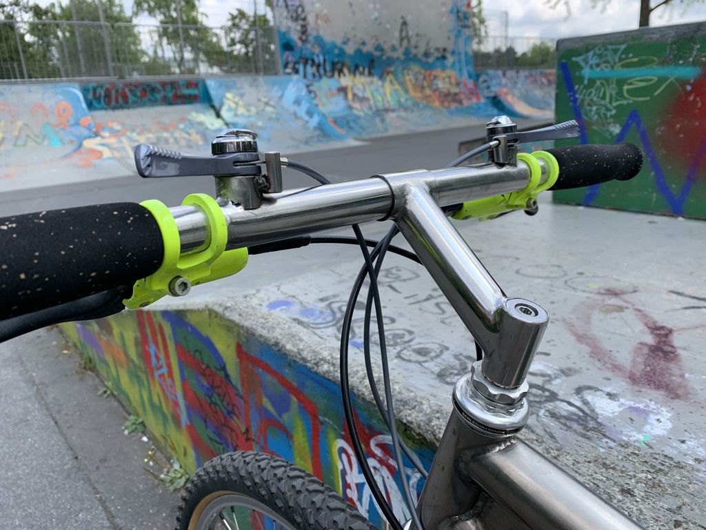

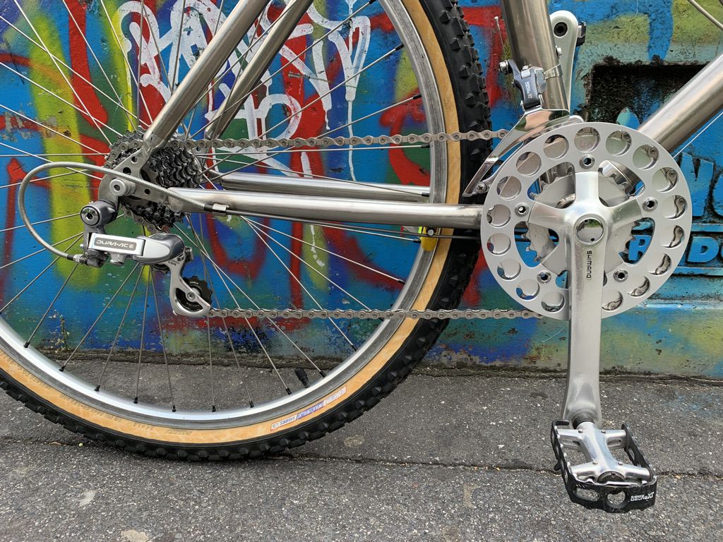

Das RD-7402 passt normal mit keinem Schalter, außer eben den 8fach DA-Schaltern, zusammen:
Ergänzung: Sämtliche Shimano-kompatiblen 9-fach Schalthebel funktionieren auch, mit denen schaltet das RD-7400 dann 8-fach, auf den SL-BS77 Lenkerendschalthebeln steht das sogar drauf:

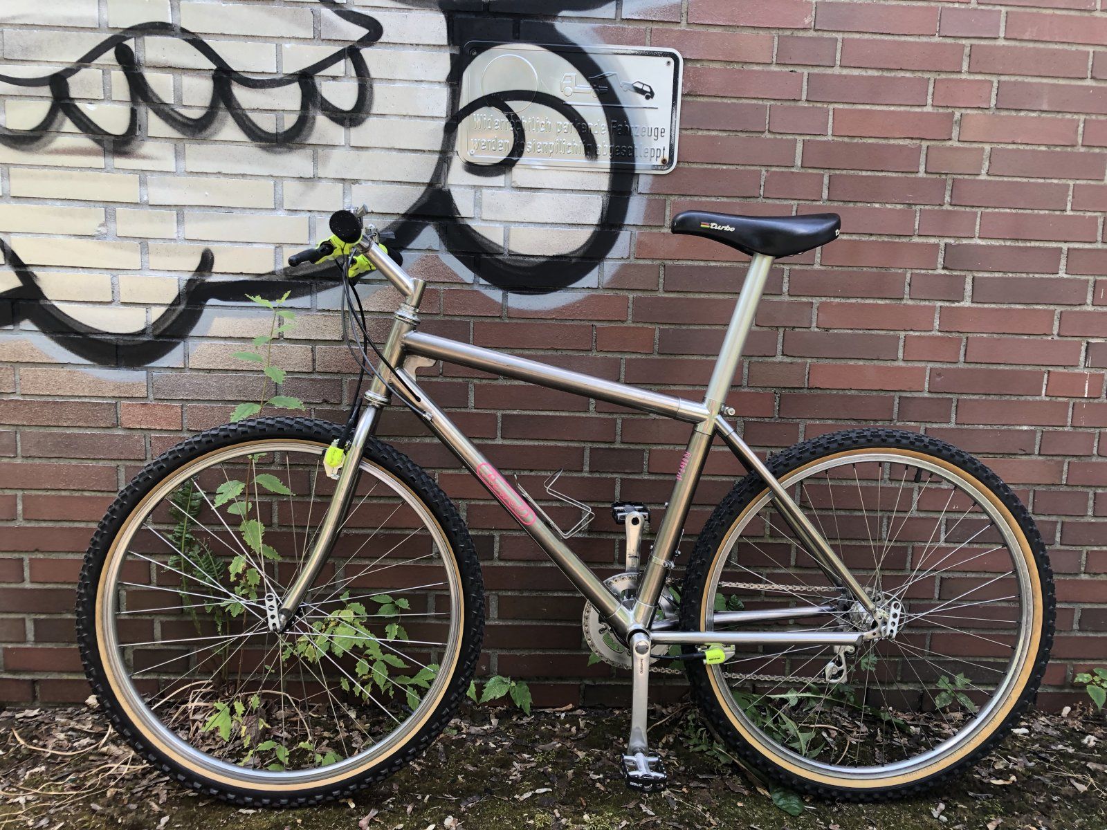

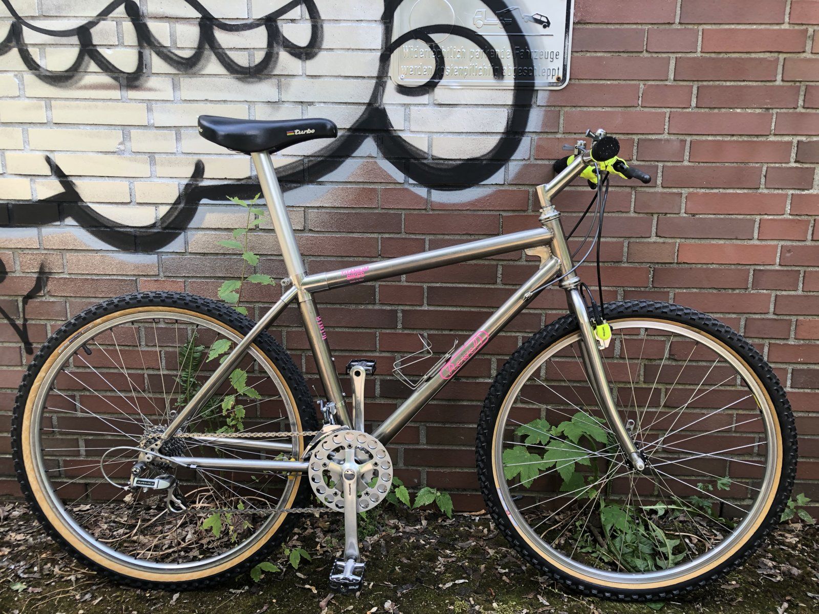

Ich konnte mir ja das Bike letzte Woche in real anschauen und muss sagen das ich schon sehr von der speziellen Ausstattung angetan, besser noch, begeistert war ! Lediglich die Mammutstütze ist mir immer noch ein kleines Dorn im Auge, sorgt aber für ordentliche Stabilität :daumen:
Die Ringle-Spanner passen wirklich perfekt :D
Es geht ein wenig weiter :)
Ich wußte es doch;) "Irgendwann taucht schon mal eine in 32L auf":D
Im Vergleich zu den 36L war es zwar kein "Schnäppchen" aber ich bin froh, dass ich überhaupt mal eine bekommen habe.:bier: Außerdem ist sie ja auch noch NOS!;)
Hätte auch nicht gedacht, dass die in 32L so selten sind.o_O

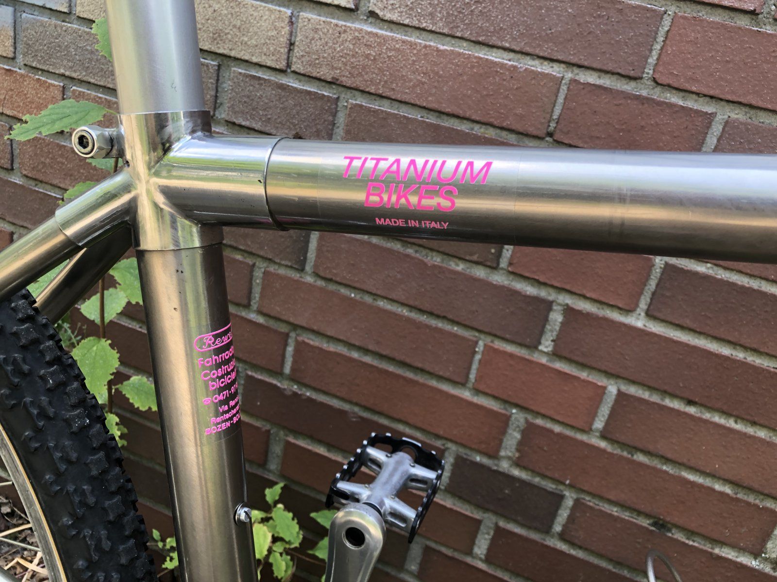

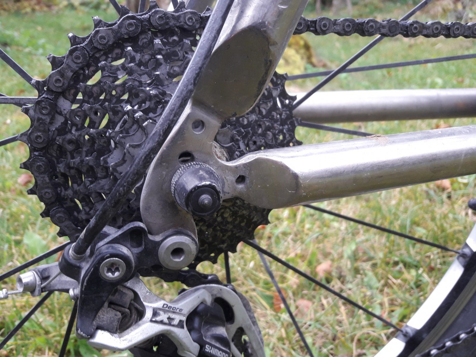

Servus beinander, habe zufällig Eure Diskussion gesehen. Ein schönes Projekt! Ich kann bestätigen, dass der Rahmen aus der Zeit um 1990 stammt. Ich habe 1991 selbst ein Rewel gekauft und es sieht in einigen Details ganz ähnlich aus. Es ist bis heute im Einsatz. Ich hatte es zwischenzeitlich verkauft, dann aber vor 15 Jahren wieder zurückgekauft mit einer Beschädigung am Steuerrohr. Rewel hat mir dann gleich ein 1 1/8 Steuerrohr eingesetzt. Der Rahmen war seinerzeit ein Maßbau für den Renneinsatz. Die handgefertigte Originalgabel wurde nie gefahren, sondern gleich zu beginn durch eine Manitou Elastomer-Federgabel ersetzt. Diese ist jedoch auch nicht mehr vorhanden und das Rewel ist seit dem Rückkauf mit einer leichten Starrgabel aus Stahl (Tange Prestige) ausgestattet. Ein interessantes Detail ist die obenliegende Kabelführung, die damals noch unüblich war. Rewel hat mir damals einen umgebauten Shimanao Umwerfer dazugeliefert. Ich war im September mal wieder bei Rewel und habe mir nach 29 Jahren (!) den Luxus eines neuen Rewel geleistet. Auch wieder eine schöne Konstruktion. Wieder 26er und mit Felgenbremsen. Nur die Geometrie ist federgabeltauglich geworden und der Sitzwinkel steiler, wie man auf dem 3. Foto gut sehen kann.

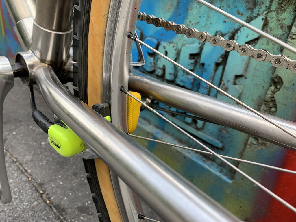

Schon krass, wenn die Sitz- und Kettenstreben so dick wie die Gabel sind. :eek:
Sattelrohr und Sattelstütze bei den Rewel sind ja eh von nem anderen Planeten.

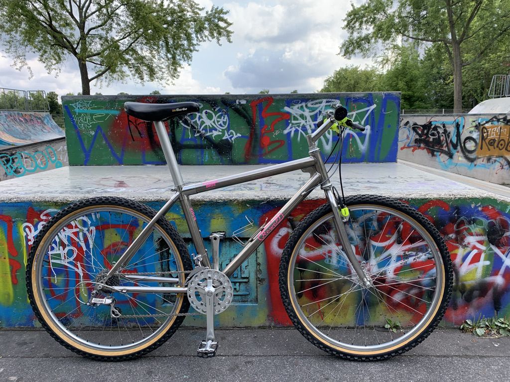

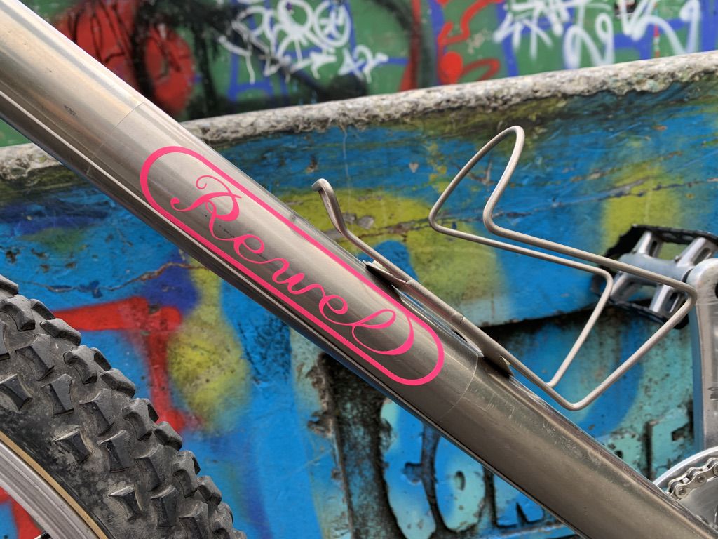

Also da mein Kumpel auch in nächster Zeit wenig Lust hat, mir REWEL Decals zu basteln, habe ich die Nerven verloren und mit ihm zusammen die originalen Decals verklebt:lol:

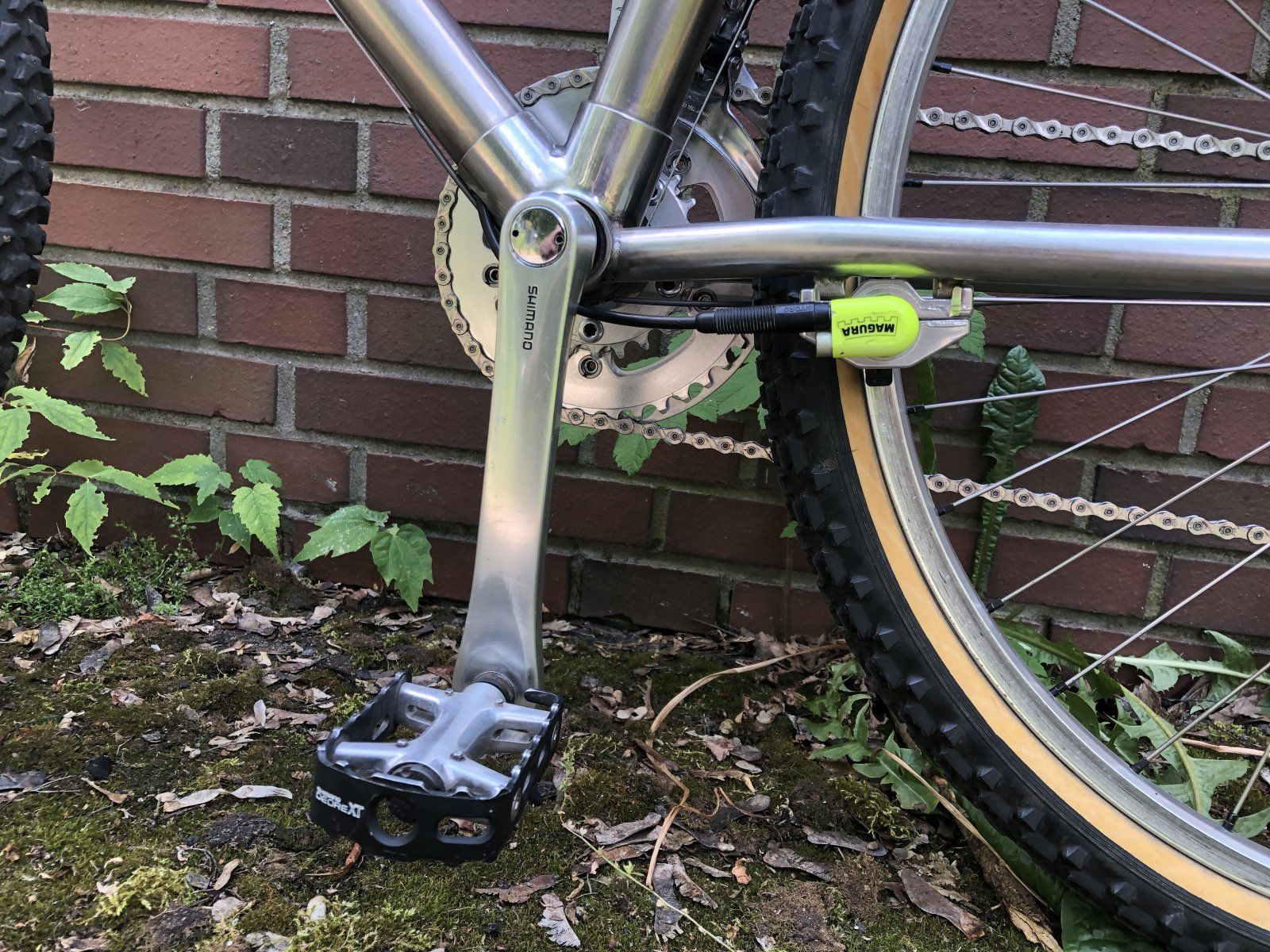

Weiterhin habe ich nochmal die XT 730er Pedale gegen XT 731er Pedale getauscht.;)
Gefällt mir echt gut mit den Decals:bier:
Fährt sich auch echt schön gemütlich.;)

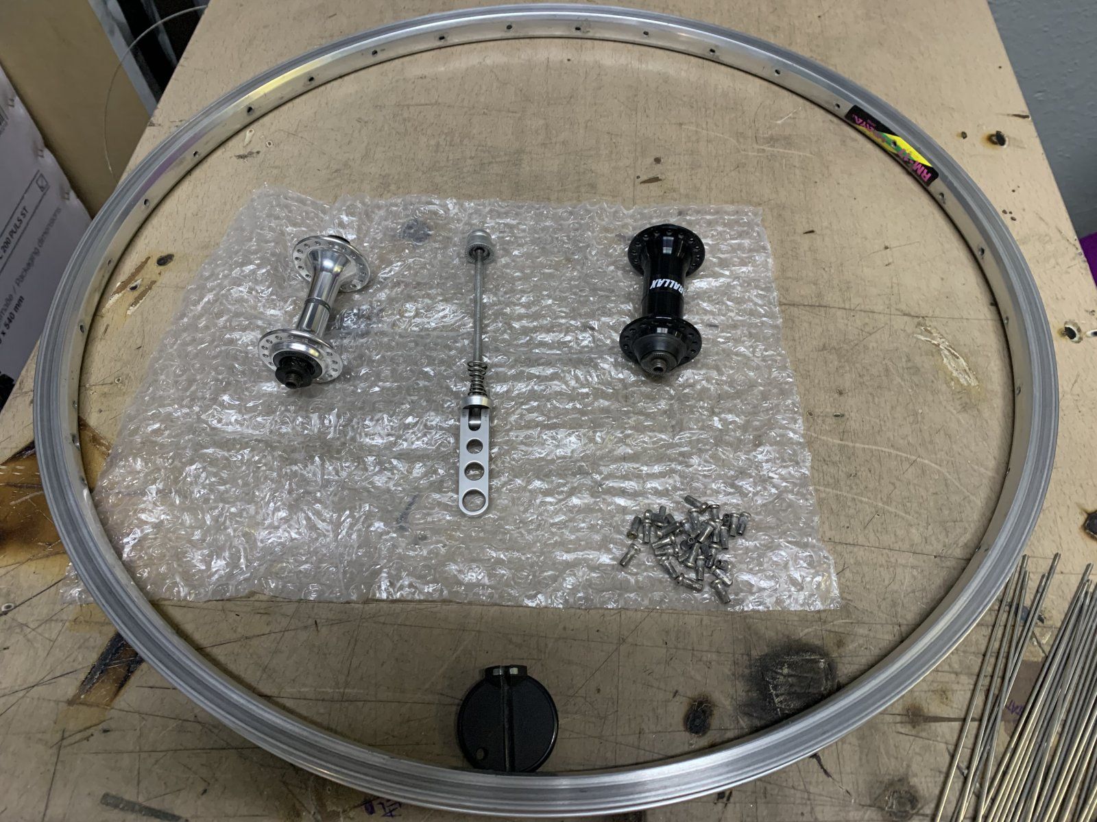

Jetzt muss nur noch die vordere Nabe umgespeicht werden und dann ist es fertig!:bier:

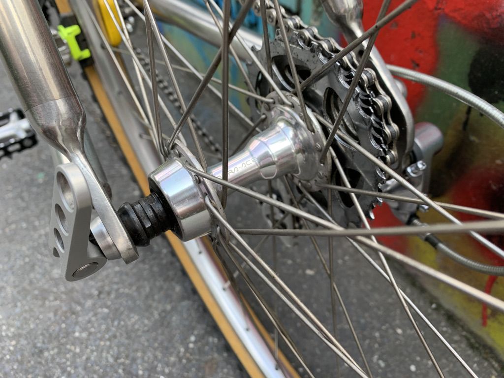

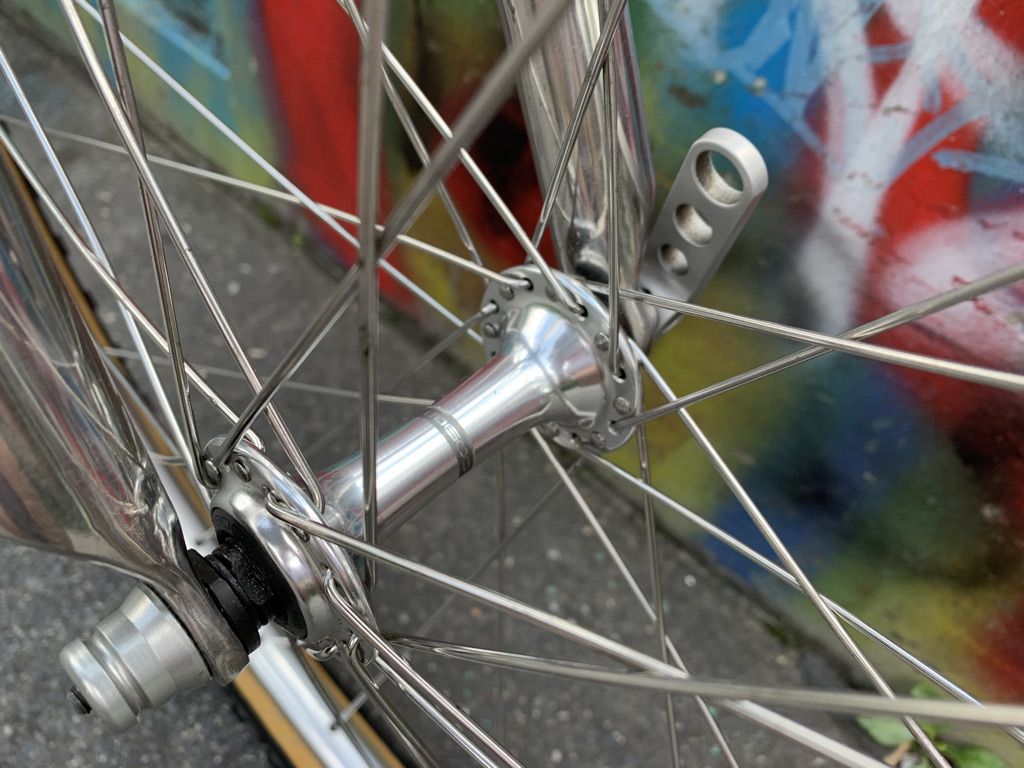

Das habe ich so fertig aus den Kleinanzeigen gekauft!
Aber was meinst du genau?🤔
Lieben Gruss
André

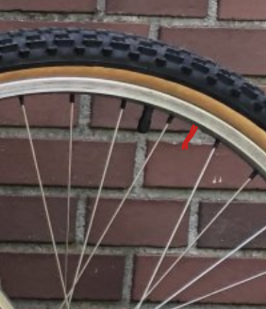

die "reine Lehre" des Laufradbaus sagt, dass sich unter dem Ventil keine Speichen kreuzen sollen, damit man mit der Pumpe besser dran kommt. Auch mal checken, ob die Speichen von der richtigen Seite zur Felge kommen.

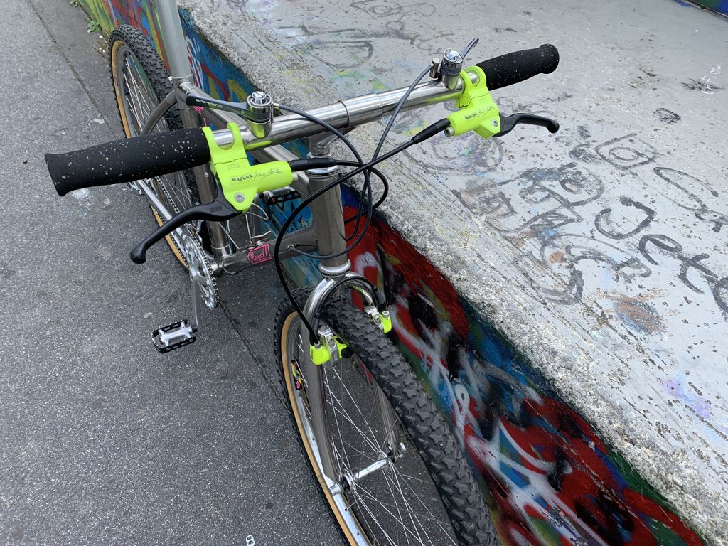

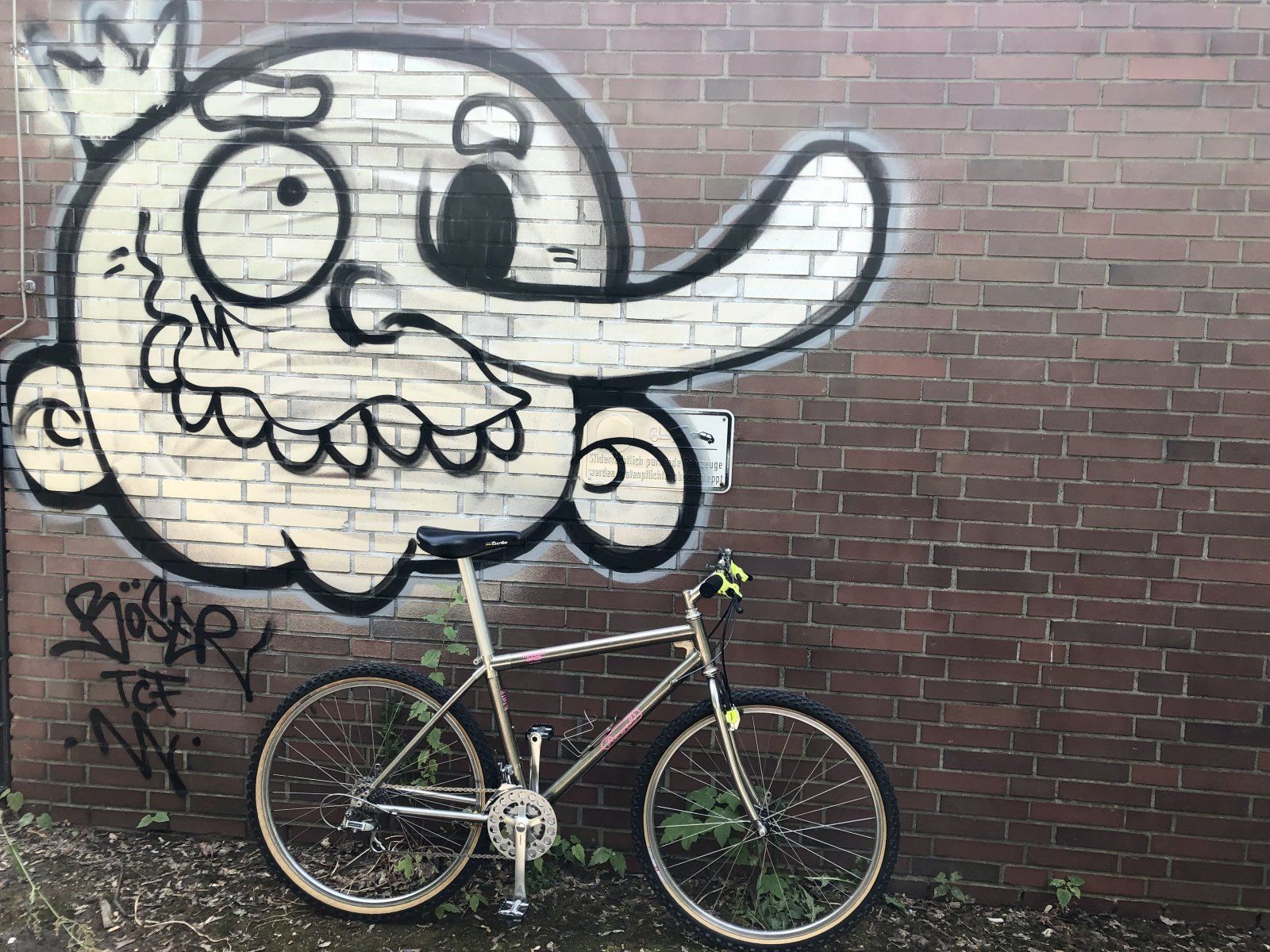

Die aktuellen Outdoorbilder fehlten ja noch o_O
Zunächst einmal die Decals...

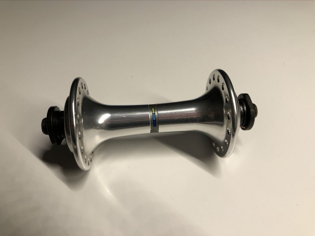

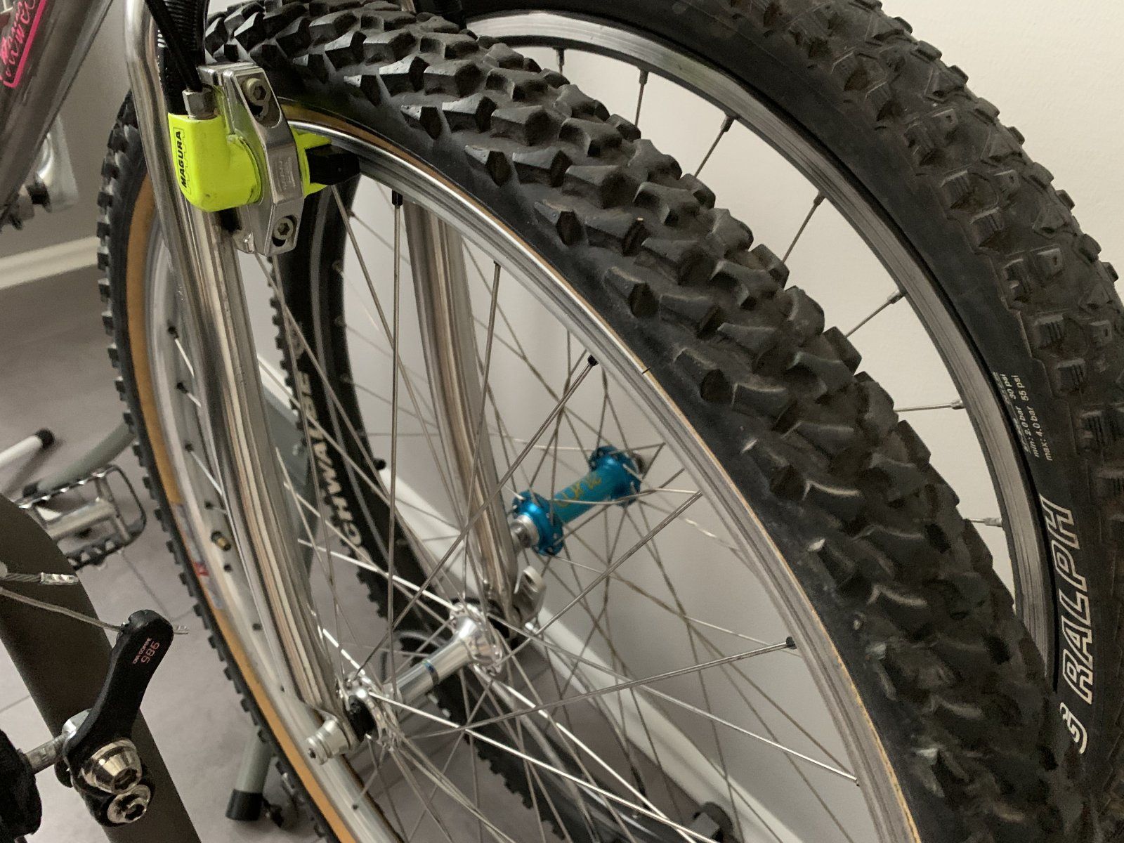

Dann die "Tricolor" VR Nabe...
Noch ein paar Detailaufnahmen...

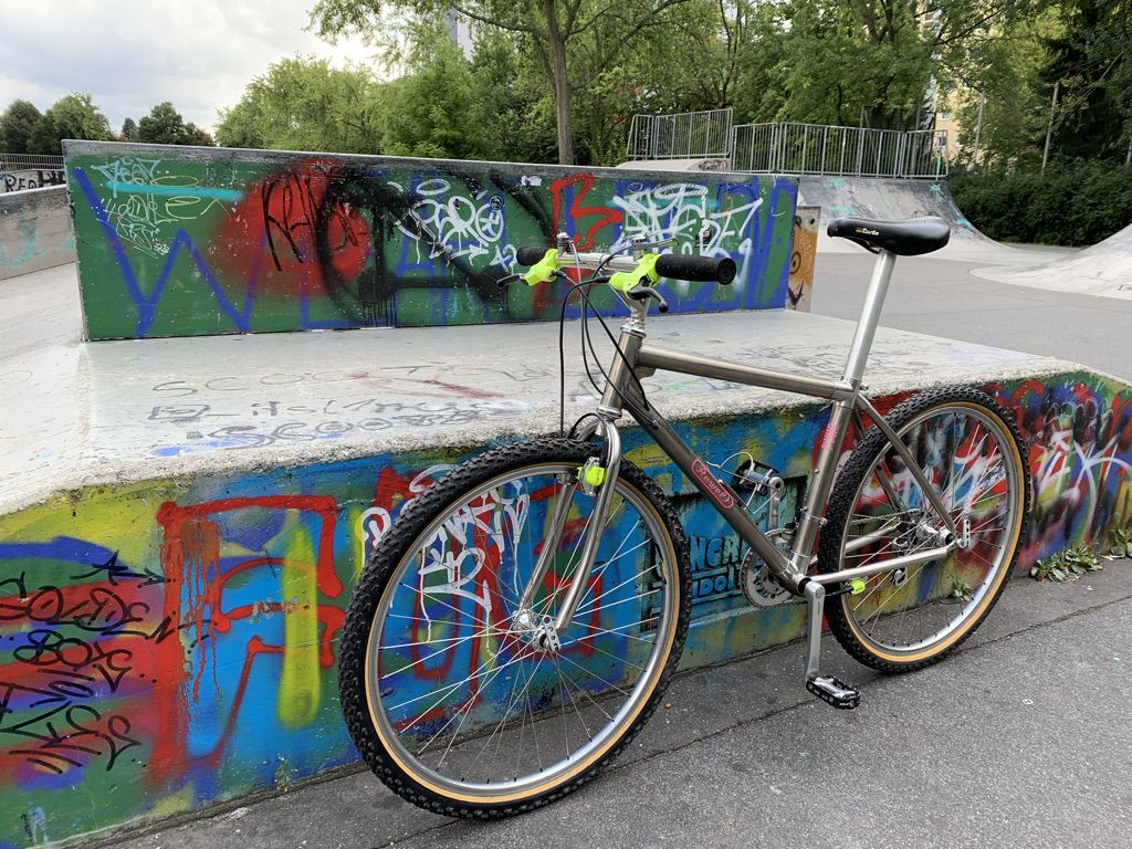

Und die Gesamtansicht...
Dann wäre dieser Aubau hiermit auch "abgeschlossen";)
Obwohl🤔
Ich habe auch schon darüber nachgedacht, die Reifen gegen die Vittoria "Manta" (NOS) auszutauschen.:lol:
Kann da einer was zum Baujahr/Herstellungsjahr der Reifen sagen?

Nu mal Finger weg von den V-Reifen. Bitte ein gleichen Megabite hinten rauf oder ein Force? vorne drauf ;)
Ansonsten ein Träumchen !
Dachte ich mir schon, dass die Vittoria nicht so gut ankommen. 🤔
Dann tendiere ich auf jeden Fall für einen Ritchey "Force" vorne:love:
Mal sehen, evtl. ergibt sich ja was🤔
Vielleicht will ja auch einer gegen den 2.0er Megabite tauschen?🥴
LG
Andre
Was ist denn an der jetzigen Kombi falsch? Unterschiedliche Reifen v/h ist doch absolut nicht unüblich gewesen. Man denke nur an "the winnning combination" Smoke/Porcupine. Und hier sind es sogar noch 2 Ritcheys. Hinten Force für geringeren Rollwiderstand und vorne Megabyte für mehr Grip, das passt doch prima. Und der Force ist nach meiner Erfahrung auf dem Vorderrad in schwererem Geläuf eh schnell überfordert.
