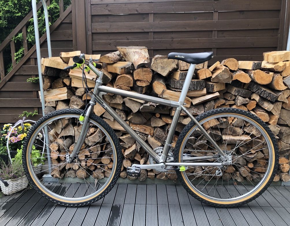

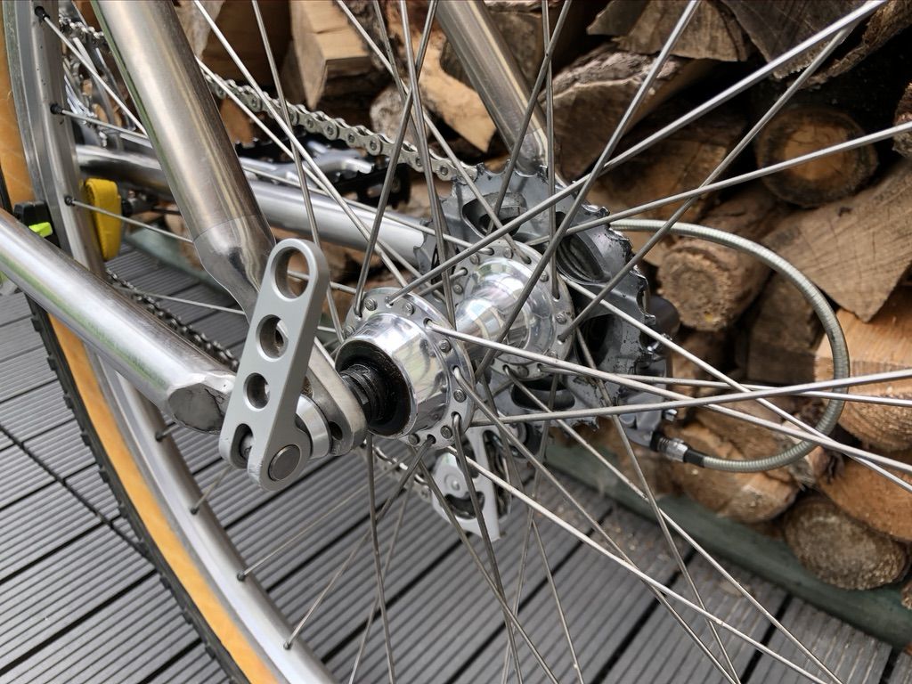

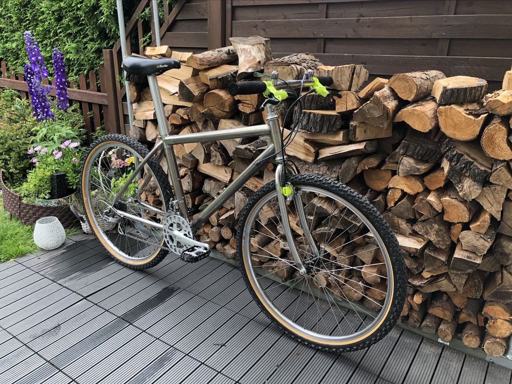

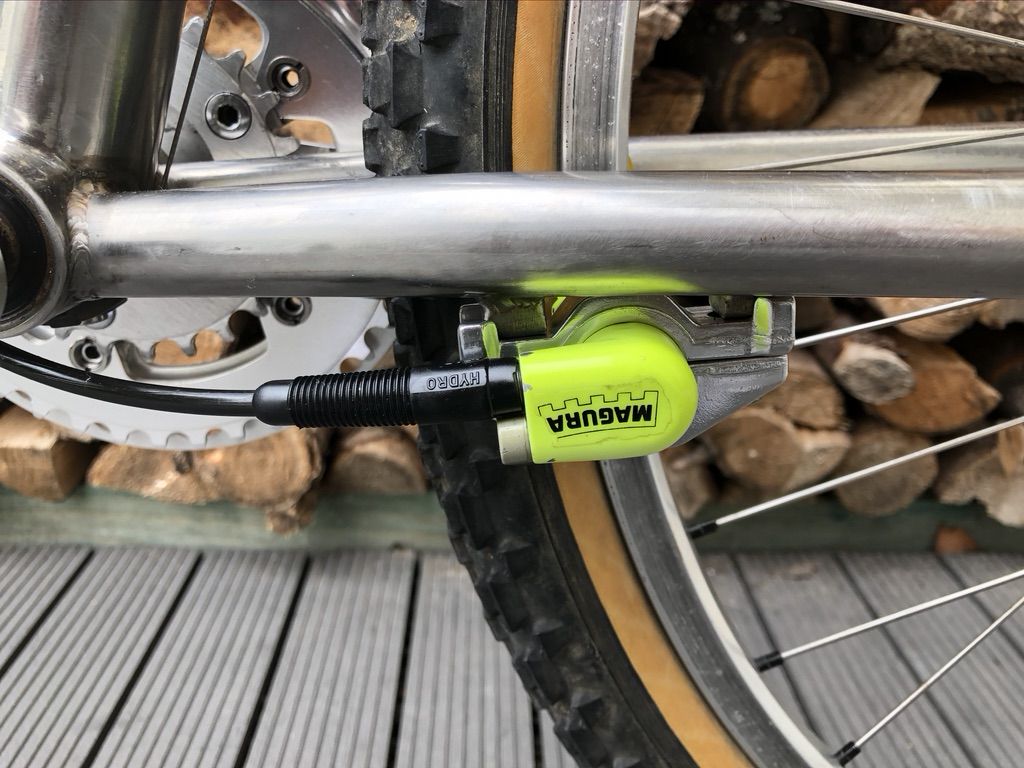

Ich finde das Bike von der Teileauswahl perfekt aufgebaut. Meine Lieblingsdetails sind die Schalthebel, die mit den neongelben Bremsschellen einen richtig derben Kontrast bilden. Und die Lösung mit der hinteren Bremse: Einseitig und dann noch innenverlegte Leitung... super!
Ich habe mir die Fotos lange angeschaut und gegrübelt, warum die Proportionen ungewohnt aussehen. Ich glaube, dass die fette Stütze den Rahmen kleiner wirken lässt, was durch den weiten Auszug noch verstärkt wird. Zusammen mit dem steilen Vorbau schaut es so aus, als ob der Rahmen zwei Nummern zu klein wäre. Optisch würde vielleicht ein etwas fetterer flacher Vorbau mit 120-130mm besser passen? Aber dann nicht mehr für jeden fahrbar, weil es mit dem kurzen Steuerrohr dazu dann eine fiese Sattelüberhöhung kriegt. Aber mal für ein Foto die Stütze um 3cm rein und ein flacher Vorbau dazu...? Würde mich echt mal interessieren...
Ich sehe das ähnlich. Der Radstand sieht dadurch auch sehr kurz aus, was das Bike in der Horizontalen sehr zusammen geschoben wirken lässt. Vielleicht ist es aber auch wirklich ein ungünstiges Zusammenspiel von Perspektive und Kamera. Das Bike selbst, die Teile und der Aufbau sind der Hammer!
Mach einfach mal ein Foto aus Entfernung (Bike ranzoomen) oder lange Brennweite bei der Kamera/Objektiv ;)
Grüß dich Franky! :winken:
Mit ranzoomen und lange Brennweite usw. wird datt nichts.:lol:
Ich hab doch nur ein ?Phone:D
naja wir wollen nicht vergessen das es ein "trial"( nicht zu verwechseln mit "trail") im Titel trägt. Da könnte es schon sein das es eher kurz gehalten ist. Würde die Proportionen schon erklären.
Kay hat es erfasst!?
Na klar!
Es kann schon sein, dass die Fotos ungünstig geschossen sind.?
Aber das Rad hat auch wirklich nur einen Radstand von 1 Meter
(Mein DAN/ED übrigens auch)
Mit dafür verantwortlich ist auch die Rewel Gabel.
Diese hat einen geringeren Vorlauf und wurde wohl extra für diesen kurzen Radstand so gefertigt.

Abend, vielleicht hilft ein Sattel mit mehr "Setback" und etwas weniger Hüftspeck, das Bike optisch zu strecken?
Wenn dein Handy ne seperate Telelinse hat, ist diese meistens besser geeignet um Fahrräder zu fotografieren, ansonsten weit weg gehen und im Anschluss schnibbeln.

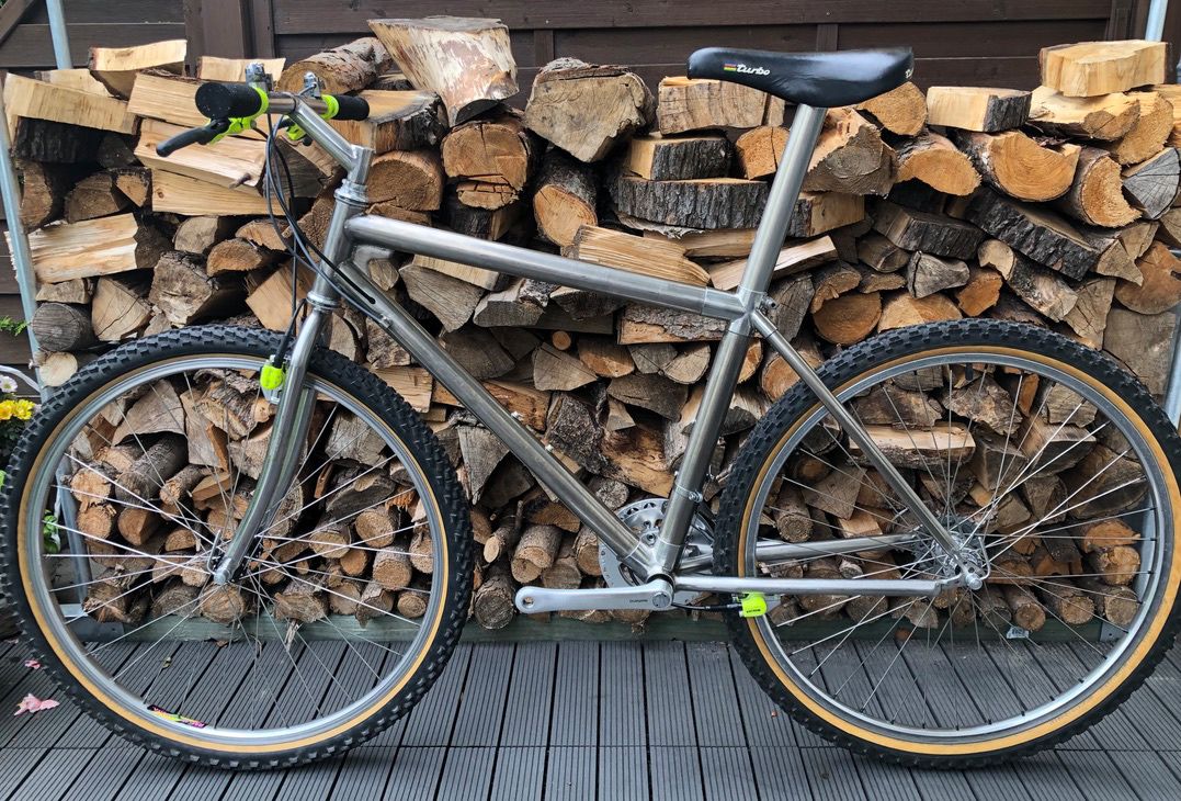

Und weiter geht´s;)
Schaltwerk dran!:daumen:

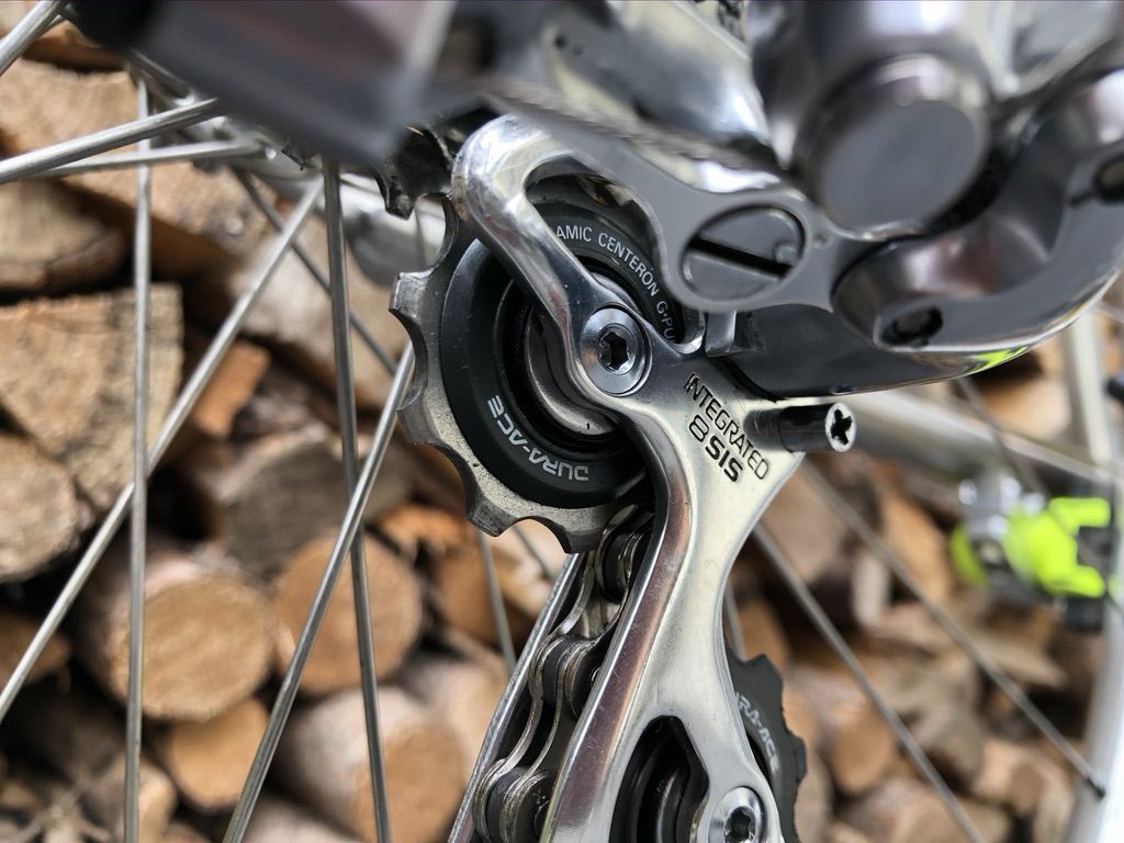

Dura Ace

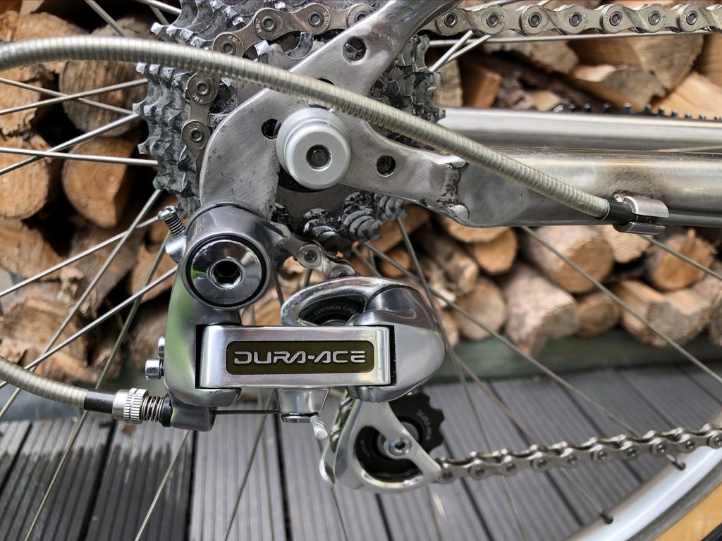

Beim Montieren ist mir was aufgefallen, was ich so noch gar nicht kannte.o_O
Das habe ich echt vorher noch nie gesehen bzw. ist es mir aufgefallen.?
Ist das obere Schalträdchen komplett aus Metall beim Dura Ace? Oder wie wurde das gemacht?

Ich habe jetzt mal für die Fotos die Sattelstütze noch ein gutes Stück reingeschoben.
Und auch versucht, es aus einem anderen Winkel mit meinem? Phone zu fotografieren.?
"Schokoladenseite"
Übrigens habe ich auch nochmals alle nur möglichen Varianten ausprobiert, den Sattel weiter hinter das Tretlager zu bekommen.?
Keine Chance!?
So, wie es jetzt da steht wiegt es 11,4 Kg (Finde ich jetzt gar nicht mal so schlecht)
