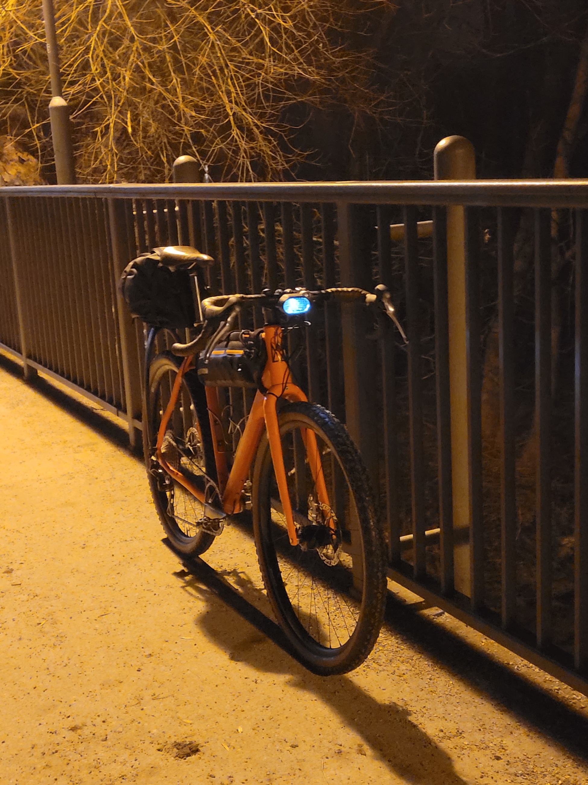

Der lenkerhalter ist optional, war aber fair online.
So um die 17 Euro.
Montage alles entspannt.
Sehr positiv im gegensatz zum Supernova Dy99 ist der Kabelabgang am Scheinwerfer.
Das war beim Supernova ja echt eine Frechheit.
Warum das Kabel für das Fernlicht so lang ist weiß ich noch nicht.
Probefahrt steht noch aus.
Damit es auch bis zum Bremsgriff am Rennradlenker passt? Ich würde vom Griff aus schalten. Wie lang ist das Fernlichtkabel?
