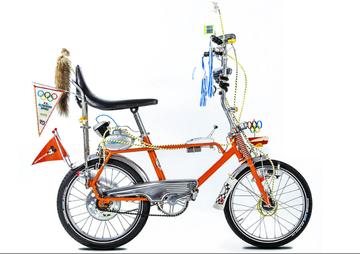

Der ist auch super.
Passt perfekt zum Scalpel inklusive schmerzfreie Hände und nie mehr Achselschweißfeeling.
Wird jetzt auch als Kit mit Fuchsschwanz direkt bei Cannondale angeboten :lol:
Wahrscheinlich haben mehrere Scalpel Fahrer das Problem... Endlich mal ein Hersteller der auf Kundenprobleme eingeht und nicht mit immer neuen Marketingideen besticht.
Haben Vater und ich wieder gelacht....
Eigentlich brauchst du nach deinen Beschreibungen genau das hier:
Das ist doch die neue Kategorie Bonanza-Trailbike die auf der diesjährigen Eurobike als Weltneuheit vorgestellt wird.
Wo hast Du denn diesen Erlkönig abgelichtet ? :D
Wobei ich mir nicht sicher bin, ob das durch die Olympia Fahne und den Fuchsschwanz nicht schon wieder zu Race lastig ist
geiler scheiss :D Flats sind auch schon drauf - passt zum Kollege Ede wie A auf Eimer.
Die Frage nach Transport im Cayenne ist auch erledigt. Mit so nem Pussymagnet brauchste nix mehr aus Zuffenhausen :daumen:
