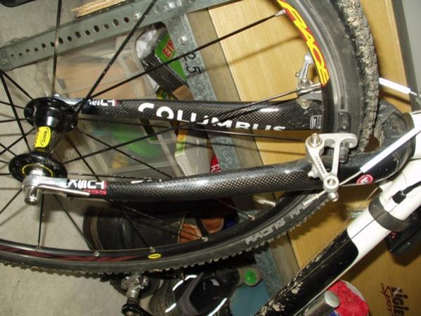

hallo
ich hab grade den treat studiert.....
meine gabel
tusk columbus cross
bremse
campa ergo - tektro
mit shimano canty gleiches flattern
laufrad
mavic aksium
das ding flatter schon wenn ich es anschaue.....
ich habe aber noch keine versuche anderweilig gemacht
hallo
meine gabel
tusk columbus cross
bremse
campa ergo - tektro
laufrad
mavic aksium
