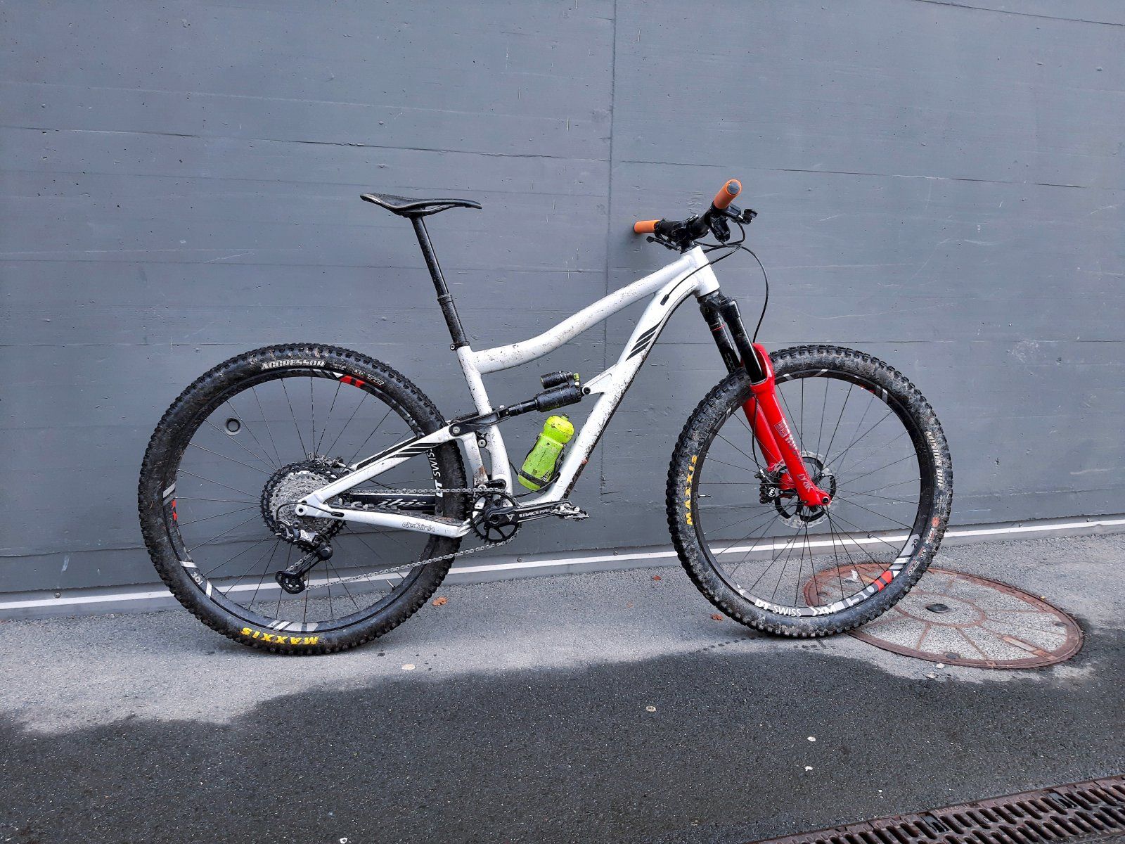

mal in die Runde gefragt : was fahrt ihr den für Flaschenhalter? Bin normalerweise Fidlock Fan, die funktioniert beim AF jedoch leider sehr bescheiden und hakelig. Wahrscheinlich ist zu wenig Platz für die Entnahme-Drehbewegung. Wichtig wäre eine leichte seitliche Entnahme und nat. das er die Flasche zuverlässig hält.
Ich habe einen BIRZMAN Uncage Side verbaut und dazu verschiedene 650ml Flaschen. Die Erfahrungen sind ähnlich wie @Groovemaster_85 also Entnahme von oben etwas ungewohnt da man um den Dämpfer herum greift und die Flasche seitlich herausdrehen muss. Fidlock hatte ich auch hier aber das wollte gar nix werden. Hinzu kommt dass ich zusätzlich noch eine Luftpumpe RACEROCKET HP | Topeak unter dem Flaschenhalter habe, keine Ahnung ob das den Abstand noch weiter verringert
Ich nutze den Specialized Zee Cage. Gibt's auch als links/rechts Version. Gute Qualität, leichtes Gewicht und hält sicher.
Okay, Danke für eure Tipps :daumen:lässt sich die Flasche gut entnehmen bei der Zee Cage? Hatte am Anfang auch einen Halter von Giant , der funktionierte auch, aber halt nervig zum rein und rausfummeln...

Fahre ebenfalls den Zee Cage, siehe Bild oben. Entnahme geht ganz easy, einfach seitlich raus ziehen. Etwas gewöhnen muss man sich da eher ans einstecken.

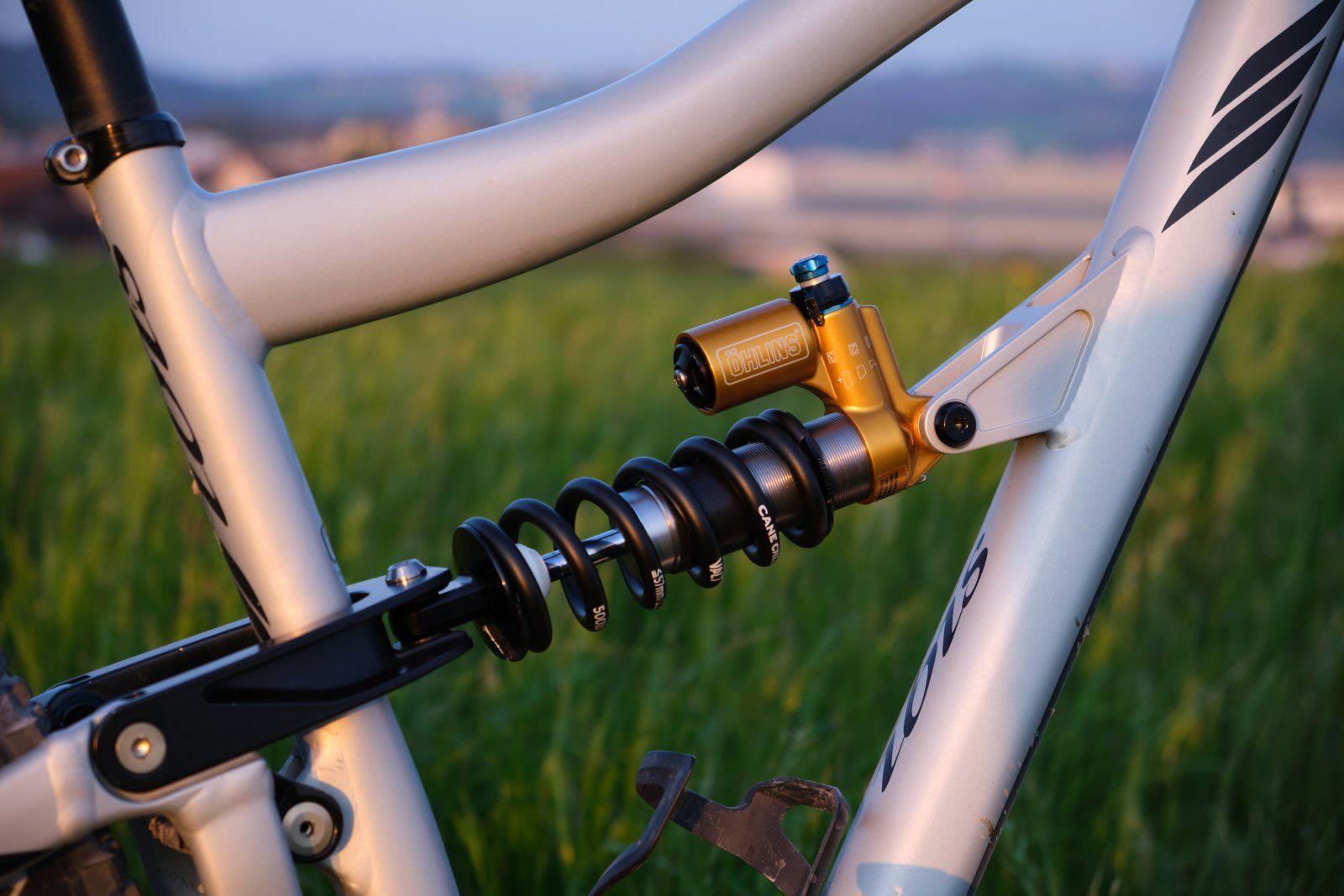

Ab heute mit neuem Dämpfer, leider noch nicht zum Fahren gekommen.
