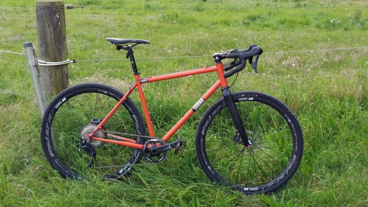

Mal eine Frage an eventuelle Cowbell-Umsteiger: Habt ihr den Venturemax in der selben Breite genommen wie den Salsa oder wird das dann in den Drops zu breit?
Dann beantworte ich mal meine eigene Frage: Fahre am Crosser schon länger den Salsa Cowbell mit 46cm und habe mich für den Venturemax in der selben Breite entschieden. War die richtige Wahl und funktioniert am DropBar-MTB-Umbau sehr gut, jede Menge Kontrolle in unwegsamem Gelände. Am Crosser hingegen wäre mir der Venturemax im Unterlenker zu breit und der Drop zu gering.
