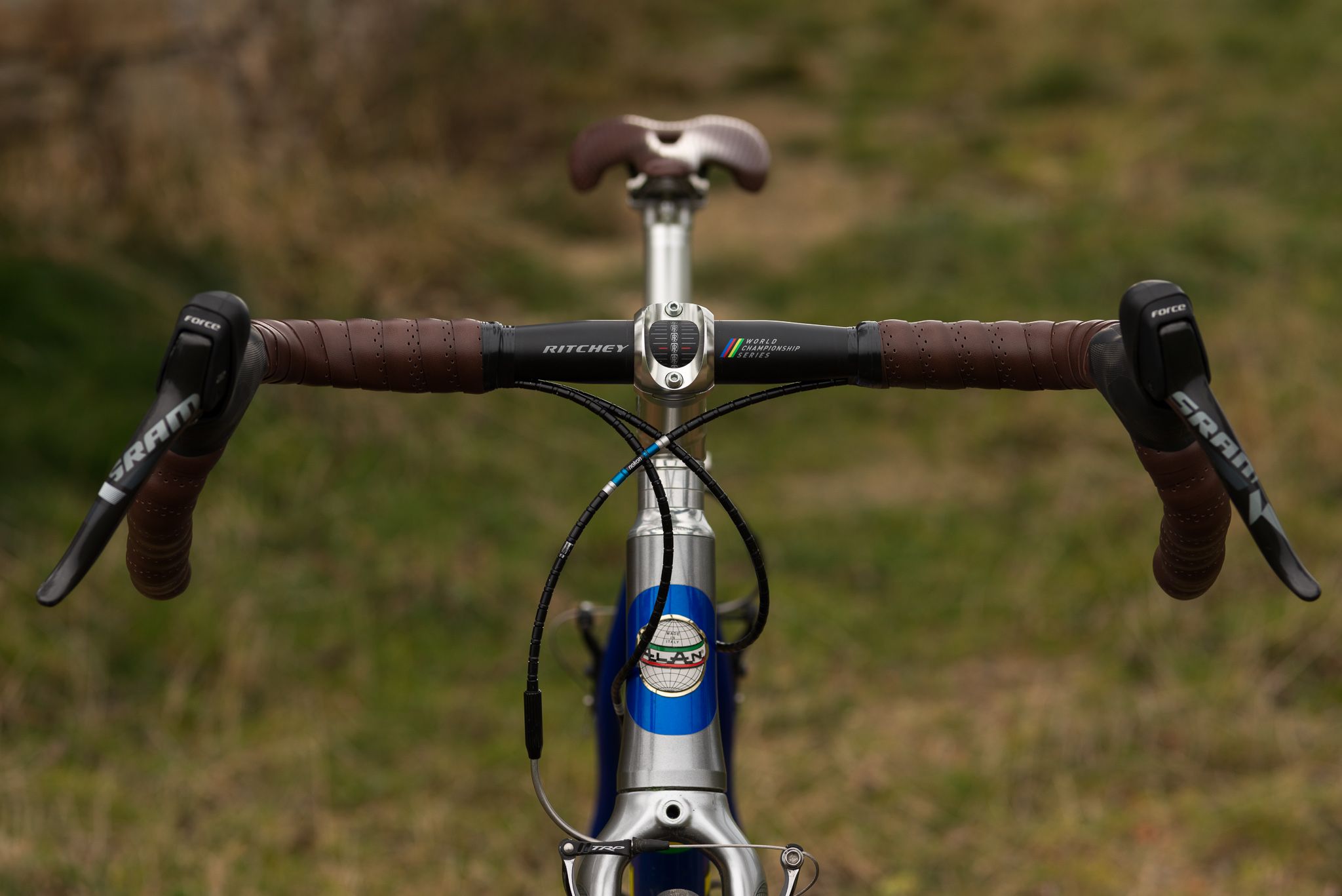

Heute erste längere Runde mit dem Lenker...
Hab ihn jetzt schon lieb :)
(STIs stehen aktuell schon weiter nach innen gedreht als auf dem Cockpitbild)
