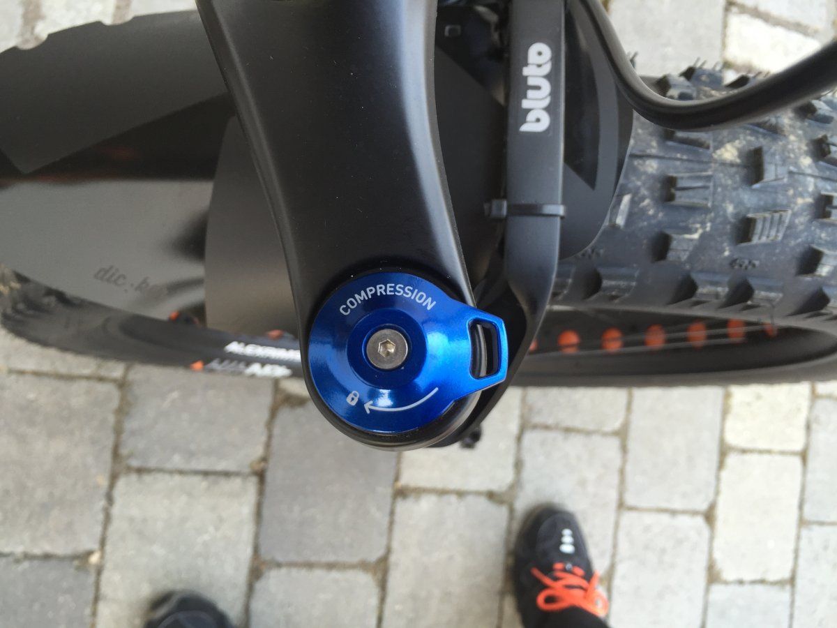

Mal ne Zwischenfrage
Wenn ich die Bluto so auf ca 25% SAG einstelle geht diese beim Ankern auf Block.
Kann ich natürlich verhindern indem ich oben am Compressionshebel auf halb zu stelle!
nun also was tun sprach Zeus ...
Compression halb zu, mehr Luft oder Tokens besorgen ?
