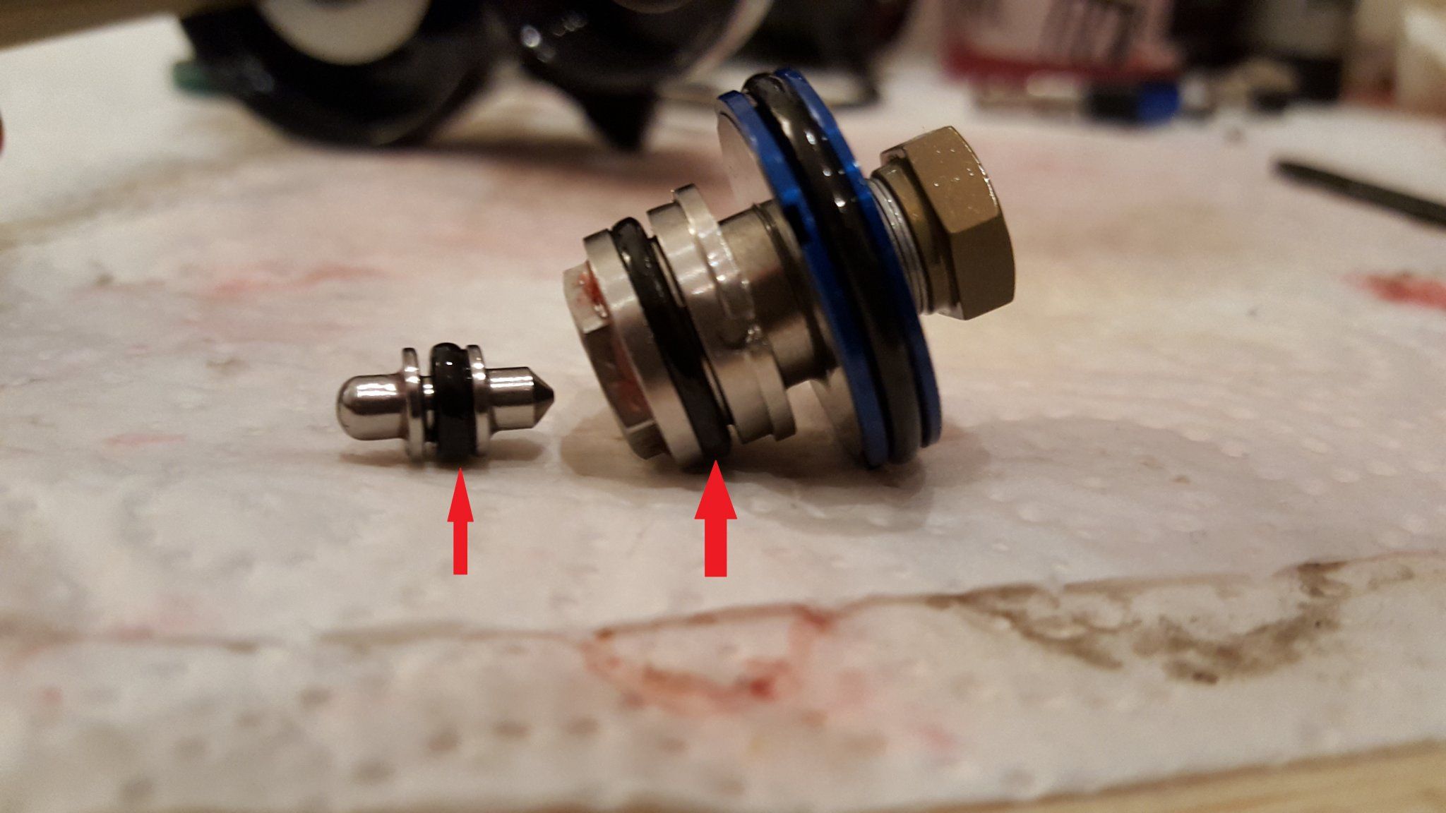

Bin grad dabei meinen RC3 Plus zu servicen. Folgendes Problem, vielleicht können mir die Experten ja weiterhelfen:
Nach dem Zusammenbau tritt Öl am Druckstufen-Hebel aus. Das kann eigentlich nur an den folgenden beiden Dichtungen liegen oder?
(Professionell mit Paint markiert!). Dichtungen tauschen oder gibts vll noch was zu beachten was in der (eigentlich sehr guten) Anleitung von RockShox nicht erwähnt wird? Dichtungen extra schmieren?

Bin mit meinem Problem des Ölaustritts am Druckstufen-Hebel noch nicht weitergekommen. Jemand vll. mittlerweile eine Idee?

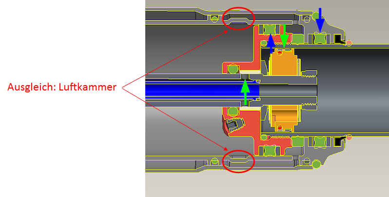

Eine Sache ist mir aber doch aufgefallen: Die Innere Beschichtung des Schafts in der der Hauptkolben läuft hat eine "Riefe". Gehe aber eigentlich davon aus, dass das Fertigungsbedingt ist.

@Res-q Wie hast du ihn entlüftet? Aufgrund der vorgespannten Shims (Dämpfung) kann man die neueren M+ ohne Unterdruck nicht vollständig entlüften. Daher wenn man nach "Anleitung" vorgeht ist immer noch Luft im Dämpfungssystem. Und das führt genau zu so einem Verhalten.
@Symion:Habe gemäß des Service manuals entlüftet. Wo und wie muss denn der Unterdruck anliegen?
Dämpfer ist aus einem Neurad von 2016.
Nochmal aus interesse. Der Ausgleich Positiv- Negativkammer findet hier statt:
Grüße,
Chris
Mit entlüften meine ich die Dämpfung. Einen Anschluss für geeignetes Gerät sitzt unten an der Ölkammer.
Um zu testen ob dass das Problem ist muss die Luftkammer ab und dann den Dämpfer am Besten mit einem Auge im Schraubstock (Schonbacken) einspannen. Nun von Hand komprimieren und ruhig auch mal die verschiedenen Compression Stellungen testen.
