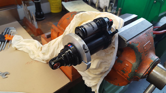

In welche Richtung drehst du?Mal ne kurze frage wollte meinen dämpfer auch machen nur bekomme ich die luftkammer nicht auf hab schon 3 bandschlüssel vom obi abgerissen. Gibts da irgend einen trick oder wie bekommt ihr die auf wenns mal fester sitzt
Ok also auf hab ichs bekommen aber fest triffts nicht wirklich ehe angeknallt biss zim geht nicht mehr hab mir ne klemmscheibe bauen müssen und mit ner rohrzange ran damits auf ging. Naja auf is auf jeden fall aber der ifp Behälter is zu fest, sogar so fest das sich das alu anfangen würde zu verformen wenn ichs fester versichen würde. Da haben die wohl ein bisschen übertrieben![]()
