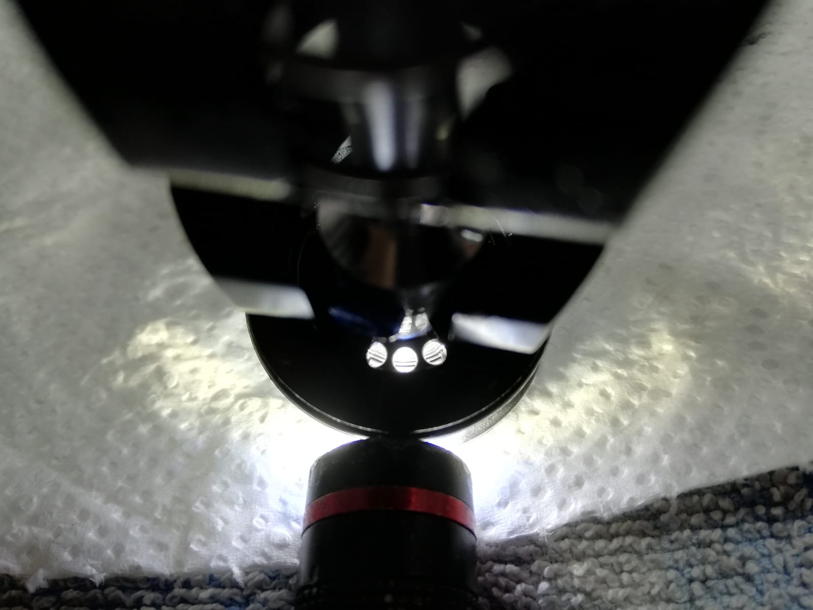

@gearhead, den Einstellknopf hast Du richtig gedeutet.
Siehe Bilder (Öldurchlass) der 3 Positionen.
Warum habe ich wohl rein geschaut.... ich habe Look gesucht aber nicht gefunden. :oops:
Die Shims des HSC Kolben sind änderbar und das LSC Ventil ist von offen bis zu verstellbar.
Definitiv ist diese Ausführung nicht Sperrbar egal was auf dem schönen Knopf steht.
MfG

Hi, die moco habe ich neu gekauft u. Verbaut. Dabei habe ich dann festgestellt das kein Lock vorhanden ist. Also Demontiert u. zerlegt um die Funktion zu sehen. Wenn im 3.bild keine Löcher wären = Lock. Das englische forum mit dem Hinweis der verrutschten shims kenn ich. Ich fahr sie aktuell so und mit der Größeren Negativkammer von DZ u. 5w Gabelöl spricht die Revelation nun sehr gut an.

Das Plattform check valve ist dem compression piston nachgeschaltet. Bei offenem valve erfolgt der Ölfluss quasi seitlich ums valve herum durch die trapezförmigen Aussparungen (in deinem Bild rechts und links). In der Plattform- und lock-Stellung steht das Öl am Check valve an und kann nicht weiter. Ein Ölfluss durch die zehn kleinen Löcher erfolgt erst, wenn die schwarze MoCo-Einheit komprimiert wird. Dazu sollte vor den Löchern am Check valve ein shim anliegen, der die Löcher gerade so abdeckt (im verlinkten Bild grün). Auf deinen letzten Bilder fehlt der.
Da war 100% kein Shim!
Wenn ich da aber nun einen Installiere .... hätte ich keinen Unterschied zw. Plattform und Lock. Da die Durchfluss Löcher alle zu sind?
Hier wäre mal ein Pic einer anderen Einheit cool.
Edit: auf dem Bild ist denk ich der Shim Sichtbar. Unglaublich dann hätte RS diesen ja vergessen? Und wieder Basteln.
Schau mal in den link den ich weiter oben gepostet habe. Die zwei Fotos über der Schnittdarstellung lassen den shim recht gut erkennen.

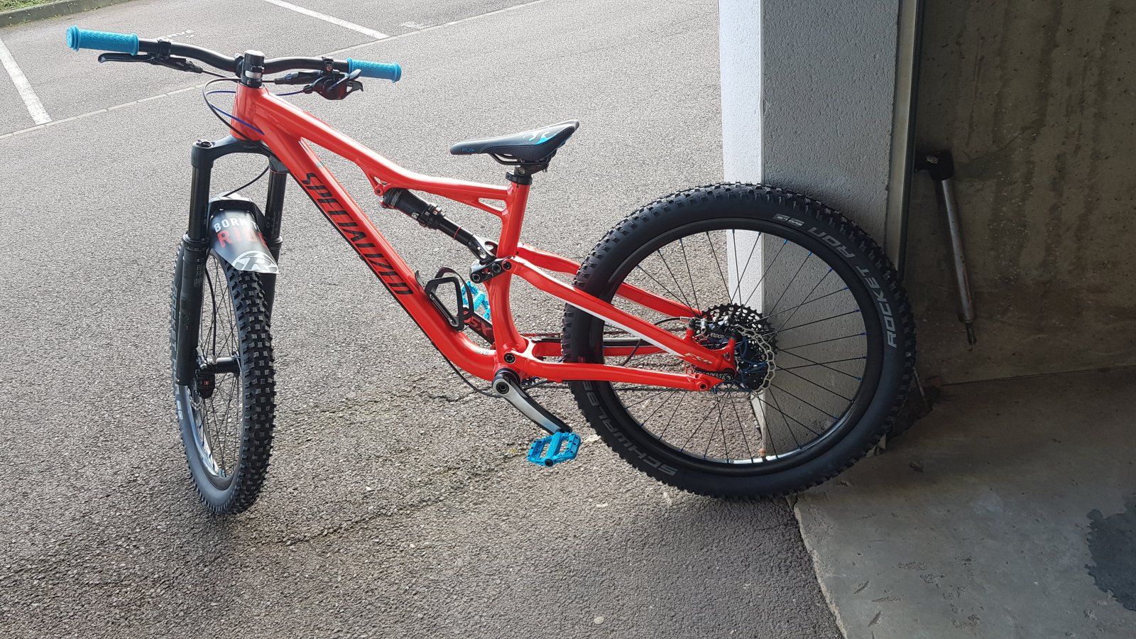

Moin Leute, hab meinen shizer was zum ballern gebastelt. Jetzt si d die federelemente dran, Dämpfer befindet sich gerade bei Mario. Aber die gabel muss noch angepasst werden, ich muss das Teil irgendwie auf 28kg abstimmen. Hat jemand eine Idee? Ich schmiere alles neu ab bekommt auch einen Service. Es handelt sich um eine 150er revalation bj. Sollte 2017 sein. Danke in voraus

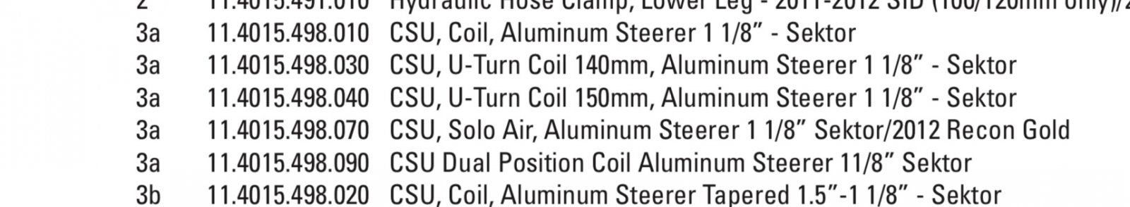

Hallo,
muss das Thema mal mehr oder weniger ausgraben. Ich habe eine 2012er Rock Shox Sektor RL Coil Dual Position, und benötige eine neue CSU. 1 1/8 Schaft und laut Ersatzteilliste gibt es zwei Ausführungen, siehe Bild. Weiß vielleicht jemand wo die Unterscheide sind, könnte es nur der Aufdruck auf den Rohren sein, von wegen auf der einen nix drauf und bei der anderen Ausführung die Skala für Dual Position? Oder ist es doch mehr? Vielen Dank für die Hilfe...
Jörg
