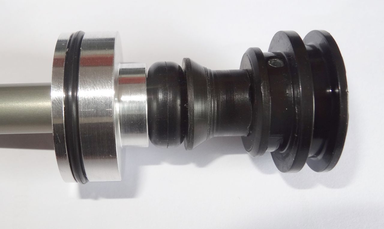

Habe ein Problem mit dem Revelation Rebound Dämpfer 11.4018.025.003 (Rapid Recovery)
Mir ist beim Service der Gleitring zerbröselt.Ich finde dieses Teil nirgends in den RS Teilelisten.
Es ist immer nur bei dem Komplettdämpfer aufgeführt.
Auch in den Service Kits finde ich das Teil nicht.
Pfennigartikel Gleitring defekt = neuer Rebound für 90€ ? :confused:
Evtl weiß hier jemand Bescheid wo ich diesen Ring einzeln bekomme.Wäre dankbar für Tips.

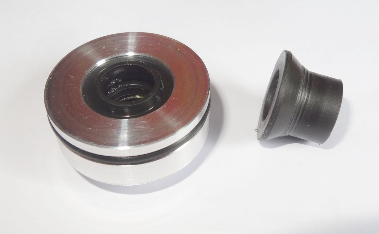

Bei Interesse einfach im Bikemarkt vorbei surfen: DZ Suspension
884922
884923
