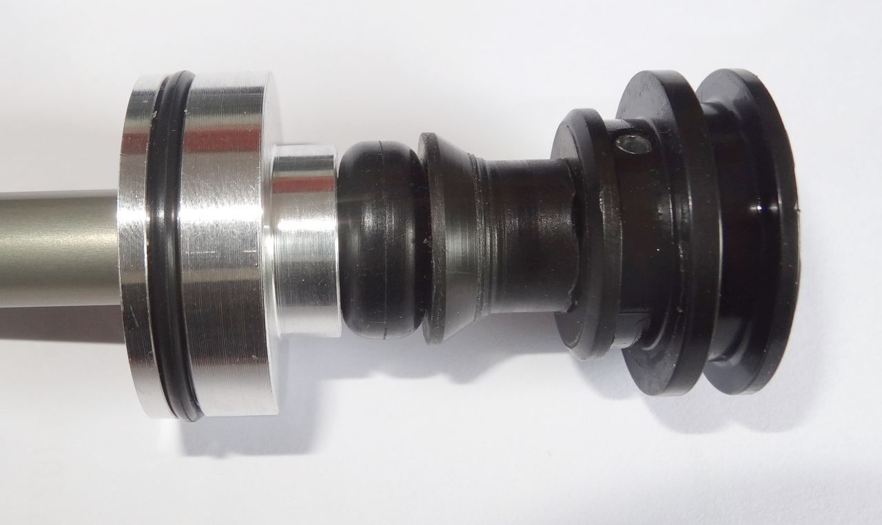

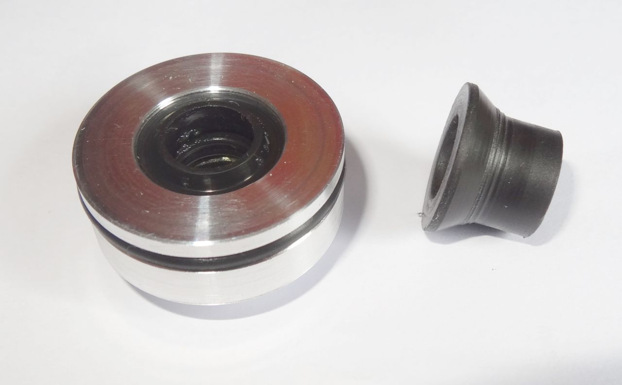

Es ist endlich soweit, hatte es ja mal angeteasert aber dann hat es leider doch noch gedauert bis es fertig war.
Eine große Negativkammer, passend für die meisten 32mm Rock Shox Solo Air Gabeln (Bluto, Reba, Revelation, SID).
Dichtung mit niederiger Reibung, Abstreifer und Führungslager. Einfach nachzurüsten.
Bei Interesse einfach im Bikemarkt vorbei surfen: DZ Suspension

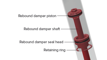

Sehe ich das richtig, dass die Standrohreinheit von Revelation Charger und Motion Control sich darin unterscheiden, dass die Standrohre der charger keine Nut für den Sicherungsring haben?
Heißt, das Charger und Motion Control nicht austauschbar sind?
Konkretes Problem: habe eine Standrohreinheit ohne Nut auf Dämpfungsseite hier, möchte aber eine Motion Control Einheit verbauen, weil ich die noch hier habe ... Gibt's da ne Lösung?
