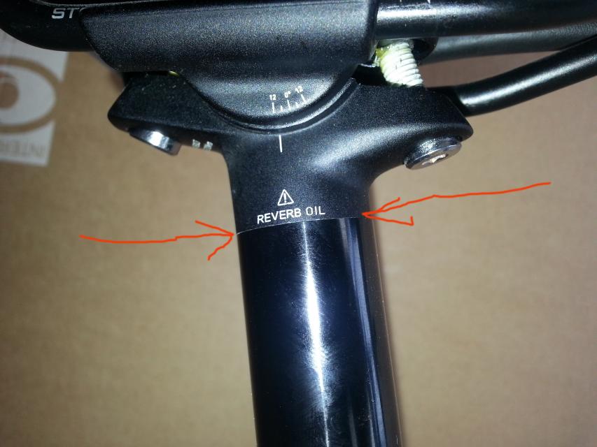

Meine Stütze hat im oberen Bereich etwas Spiel bekommen .. siehe Foto.
Ist das ein Defekt oder muss man da was einstellen. :confused: Stütze hat jetzt etwa400 km drauf
