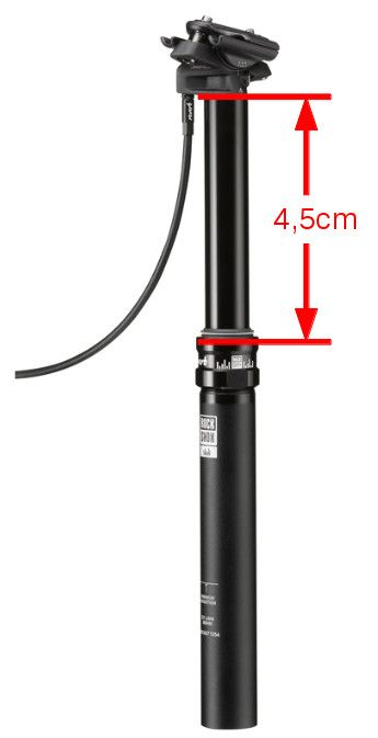

Hab es bereits hin bekommen:
Allerdings mein erster Versuch, bei dem ich die Stütze komplett ausgezogen hatte, scheiterte => Danach lies sie sich nicht mehr komplett einfahren...
Nach drei weiteren Versuchen, wobei ich die Stütze immer weniger weit ausgezogen hatte beim Öl einfüllen, habe ich jetzt eine Reverb die besser funktioniert denn je.
Abstand zwischen Oberkante Mutter und Ende des "Standrohrs" beim einfüllen des Öls:
PS: Öl habe ich so hoch eingefüllt wie du und auch die Luftblasen habe ich durch mehrmaliges ein und ausfahren der Stütze entfernt.
