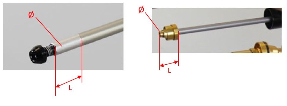

Moin, hat zufällig jmd die Maße (Länge, Durchmesser) von dem Luftfeder-Führungsstangeneinsatz vom D1 Airshaft zur Hand? Oder Alternativ die Länge von so einem Buttercup? Würd mir gern den Einsatz nachfertigen.
Vielleicht hats ja wer grade in Teilen rumliegen :)
Ich wollte meine ZEB auf 180mm traveln und hab mir nur die Airshaft gekauft (ohne Buttercups und leider auch ohne diese Verlängerung (linkes Bild).
Nun muss ich an meiner Select+ diese Verlängerung demontieren. Wie bekommt man das denn hin? Ist ja nicht wie bei der Buttercups-Gedöns eine Möglichkeit mit einem Maulschlüssel anzusetzen.
Normalerweise hast du oben am Kolben eine Aufnahme für einen Innensechskant und unten bei dem Adapter auch - da kenne ich bisher nur Außensechskant.

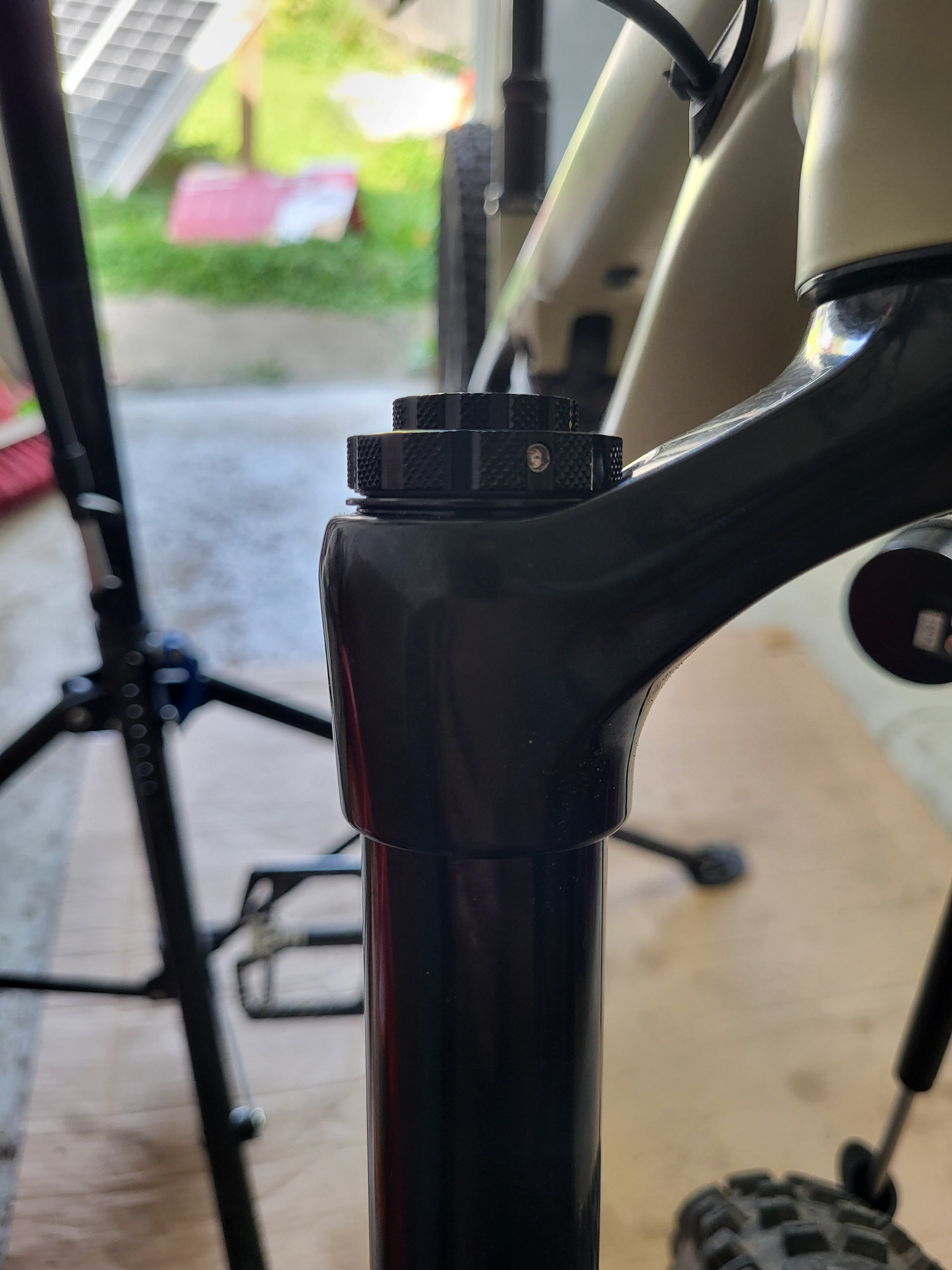

Hi,
Ich habe hier eine yari von 2021 mit 150mm c1 airshaft.
Passt da sicher die charger 3 Kartusche?
Wenn ja, auf was muss ich achten?
Die charger 3 ist jetzt in der yari und läuft.
Bin mir aber nicht sicher ob ich den großen O-Ring richtig montiert habe...
Ist bei euch auch so ein Spalt zwischen Kartusche und Casting oder muss dort der O-Ring hin?
Man sieht den O-Ring auch nicht. Der sitzt ein paar mm tiefer. Ich habe nochmal genauer hingeschaut. Zwischen der Scheibe mit der Rasterung für die hsc und der Kartusche ist ein Spalt. Sollte eigentlich so passen. Wäre aber cool wenn mal jemand mit yari+charger 3 auch ein Bild machen könnte ob da so ein Spalt ist.
Ich bin jetzt nur Laie aber würde behaupten, dass das definitiv nicht weit genug hineingeschraubt wurde. Anders gesagt: das Gewinde wird den Zweck haben auch vollständig versenkt zu werden; schon allein damit auch darüber abgedichtet wird. Lasse mich gerne eines Besseren belehren; und hoffe das Bild richtig gedeutet zu haben.
