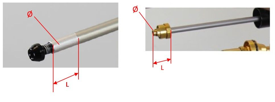

Moin, hat zufällig jmd die Maße (Länge, Durchmesser) von dem Luftfeder-Führungsstangeneinsatz vom D1 Airshaft zur Hand? Oder Alternativ die Länge von so einem Buttercup? Würd mir gern den Einsatz nachfertigen.
Vielleicht hats ja wer grade in Teilen rumliegen :)
