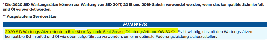

In den SRAM Manuals für Lyrik/Yari sowie Pike/Revelation wird die Verwendung des DSG vs SRAM Butter ja nicht eindeutig beantwortet und es klingt nach "kann man machen wie man will". Ich verwende jedenfalls nicht wieder SRAM Butter an den DebonAir Schäften der letzten Generation. An den Staubabstreifern nehme ich aber nach wie vor SRAM Butter. Die Dichtungen sind schließlich von SKF und an der 34er Fox habe ich mit SKF und SRAM Butter nur gute Erfahrungen gemacht.
Übrigens klingt das im SRAM Manual für die SID ganz anders. Da wird eindringlich geraten nur DSG zu verwenden wenn man das DebonAir Upgrade einbaut bzw. solch einen Schaft serviced.

jener? vermutlich explodieren die gabel, wenn man was anderes nimmt... aber es steht nicht drin, dass man für < 2020 das nicht nehmen darf :ka:
