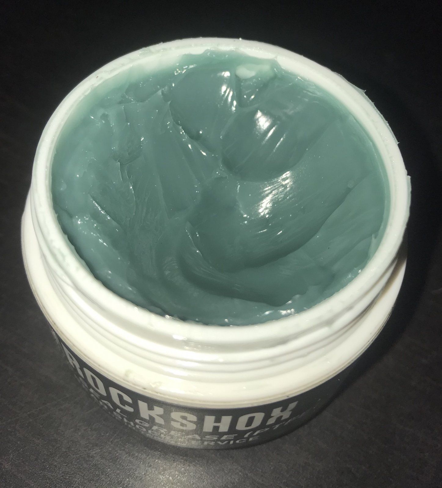

Hallo Leute,
eine Frage, in meinem DSG sind weiße Partikel drin die zum teil recht hart sind, mir stellt sich jetzt die Frage ob es normal ist oder ob das DSG verunreinigt ist? Die Dose bzw. Das DSG ist voll damit.
Bei mir sind auch weiße Partikel drin. Diese kann man aber zwischen den Fingern zerreiben. Ich bin gespannt auf die Antwort!

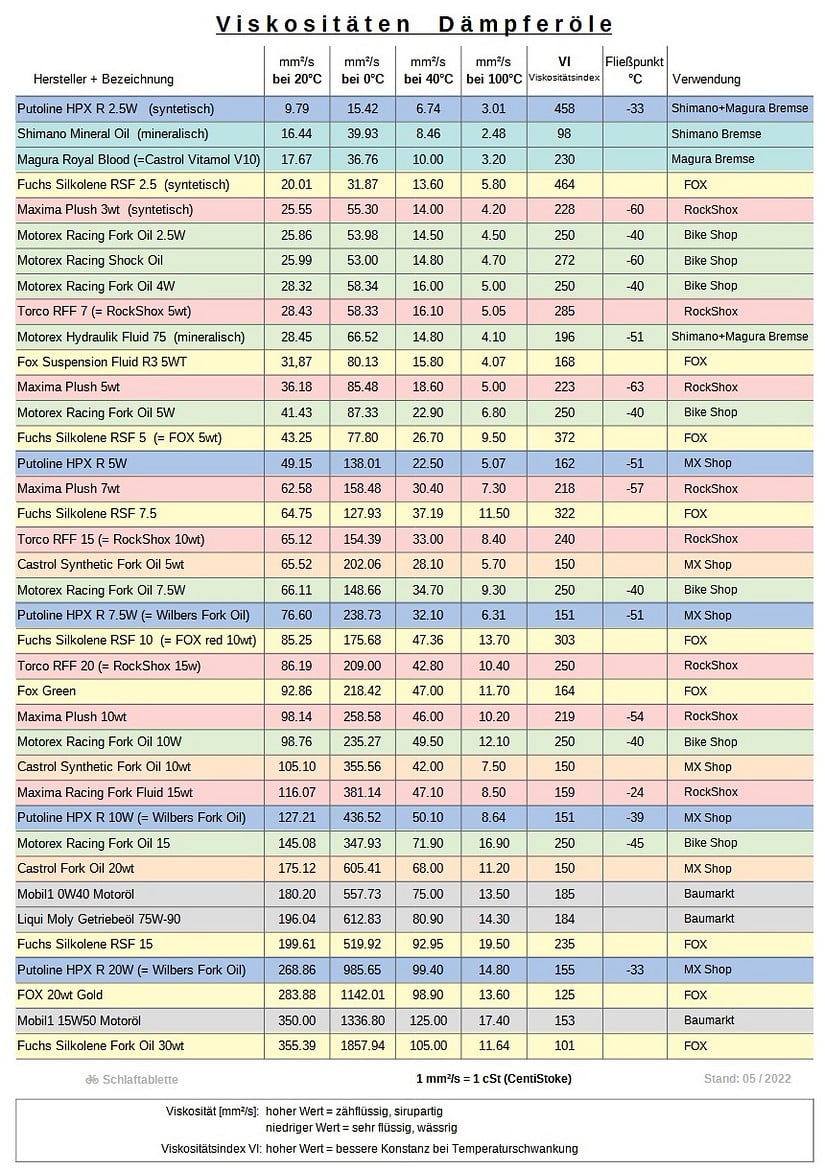

Zusammenstellung aktueller Herstellerdaten von Ölviskositäten der gängigsten Marken. Vielleicht ist es jemandem nützlich.
Update 05/2022: Datenkontrolle und Ergänzungen Fox Suspension Fluid und Motorex Racing Fork Oil.
