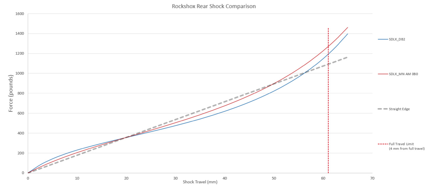

Standard-Luftkammer : 100% Negativ-Volumen
MegNeg mit 0 Bändern: 211% Negativ-Volumen
MegNeg mit 1 Bändern: 199% Negativ-Volumen
MegNeg mit 2 Bändern: 188% Negativ-Volumen
MegNeg mit 3 Bändern: 176% Negativ-Volumen
MegNeg mit 4 Bändern: 164% Negativ-Volumen
Gewichtszunahme des Dämpfers durch MegNeg zur Serie ca. 60g.

Die Herausnahme eines Tokens hat die Endprogression stärker beeinflusst, als die 20% mehr Druck.
Die Endprogression setzt nun gefühlt etwas später ein.
Insgesamt wurden auf den Trails immer so zwischen 65-68mm von 75mm Hub verwendet.
Das deckt sich somit mit dem Verhalten des alten Dämpfersetups.

Zwischenfazit (06.06.2019):
Wie oben schon geschrieben, merkt man das leichtere Ansprechverhalten deutlich im Stand, den Unterschied auf den Trails genau zu erspüren ist aber wirklich schwierig. Das liegt meines Erachtens auch daran, dass der Hinterbau vorher schon sehr gut mit dem Super Deluxe harmonierte. Lyrik und Fahrer (Ich) streichen da deutlich vor dem Limit des Serien-Hinterbaus die Segel. :D
An anderen Bikes, deren Hinterbau früher limitiert, vielleicht auch durch weniger Federweg begünstigt, mag das MegNeg Update möglicherweise stärker zum Tragen kommen als am 27er Capra MKII mit 180mm.
Nichtsdestotrotz bietet das Update am Capra 27 zumindest die Möglichkeit noch ein bisschen mehr Federungskomfort zu generieren.

Klasse Feedback. Letztlich bestätigt es ja die Grundannahmen.
Außer: Es war keine steigende Progression zu erwarten, sondern im Gegenteil mehr Linearität. Der zusätzliche Gegenhalt resultiert ja aus dem höheren Druck, nicht aus einem progressiveren Kennlinienverlauf. Und genau das zeigt sich ja auch als Ergebnis.
Eine Frage: du musstest trotz des höheren Drucks die Zugstufe weiter öffnen?
Damit im ersten Ferwegsdrittel die Federwegsrückgewinnung gelingt? bzw. im mittleren?
Spürst du dadurch bei starken Einschlägen ein Kicken? Weniger Zugstufe und mehr Druck legen das nahe. Oder kommt der Dämpfer dadurch eher in einen vernünftigen Bereich, er gilt ja doch hin und wieder als überdämpft, was die Zugstufe angeht.
Du hast Recht, da habe ich mich leider falsch ausgedrückt. Gemeint habe ich nur die "End"progression.
Ich bezog mich da auf das "letzte Drittel" des Federwegs und die höhere, notwendige Kraft um Federweg zu überwinden. Passe das im Text mal an. :daumen:

Geht in die richtige Richtung. Mit der Meg Can bekommt der Dämpfer dann endlich auch eine vernünftige Luftfeder Kennlinie, wobei die vielen Bänder das ganze schon wieder konterkarieren.
Der Super Deluxe ist besonders in der Zugstufe massiv überdämpft. Der LSR Bereich wird mit einer großen Negativkammer noch schlechter da die Dämpfung nicht mehr die schlechte Kennlinie im ersten Viertel des Federwegs kompensieren muss.
Schade das die Kammer nicht von Haus aus montiert ist und teuer nachgekauft werden muss.
