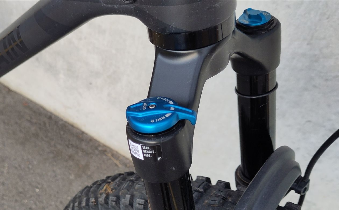

Guten Morgen Zusammen. Ich könnte ein gebrauchtes Element erwerben, allerdings hat es so eine komische untere Steuersatzschale verbaut....
was ist das für ein riesiges schwarzes Metallteil / untere Steuersatzschale?
Das ist einfach nur der originale Spacer um eine kürzere Gabel zu fahren. Die kannst rausnehmen, wenn du auf 120mm Federgabel wechseln magst. Also alles offiziell und richtig so 👍
Ja, das ist eine höhere Steuersatzschale. Kann man gegen eine "normale" austauschen. Kann genutzt werden um eine 10mm kürzere Gabel zu fahren. Beim alten Element bei der XC Variante mit 100mm statt der normalen 120. Kann aber auch genutzt werden um die Lenkwinkel abzuflachen.
Danke für die schnelle Antwort. Ist das eine andere untere Steuersatzschale oder ein Einsatz in die bereits verbaute Steuersatzschale?
Das ist eine andere Steuersatzschale.... War z.B. beim 2019 Element 70XCO verbaut. Bezeichnung FSA Orbit NO.57E Extend-o-matic

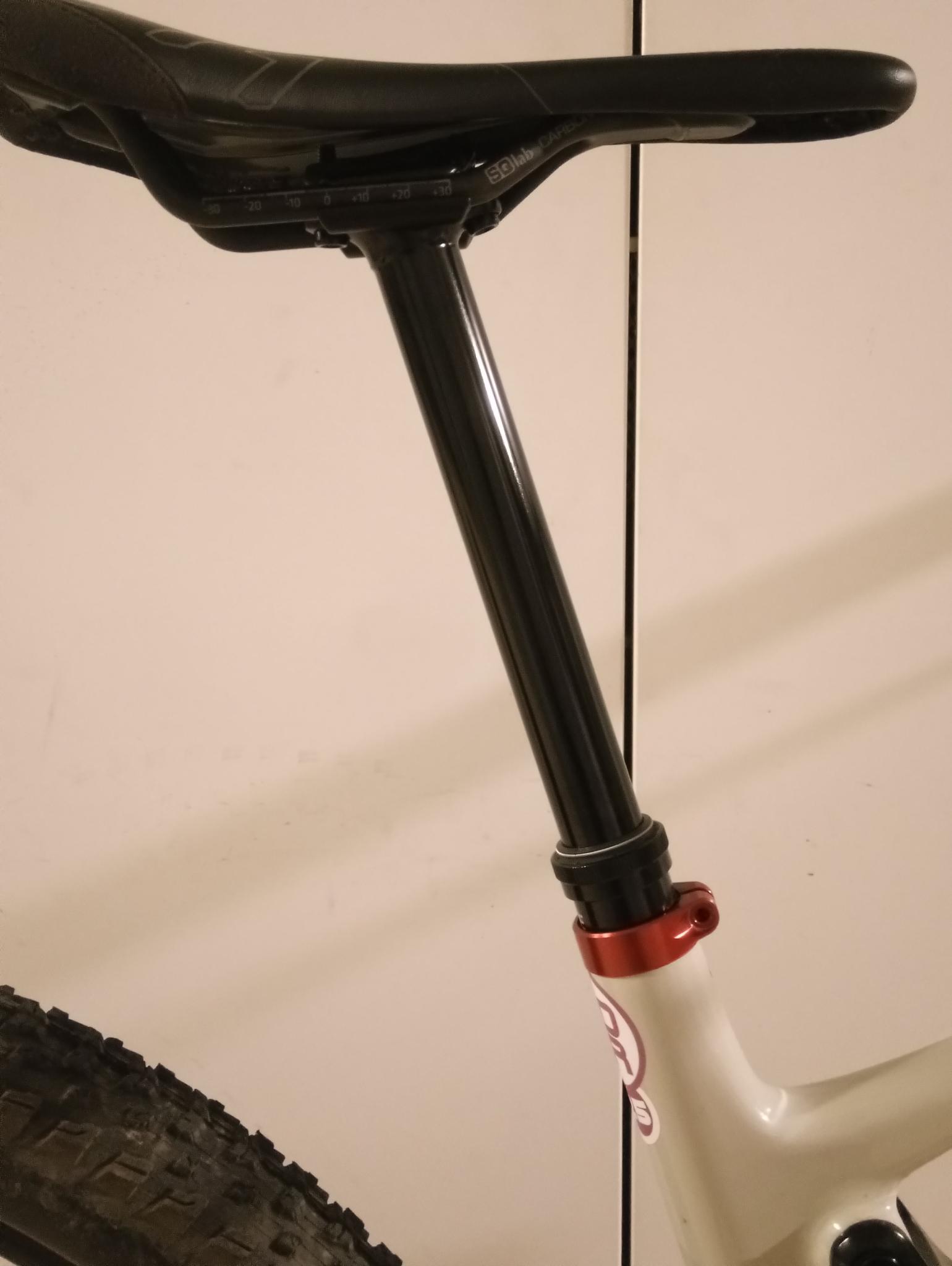

Noch was interessantes für Element Carbon 2022-24 Größe M Fahrer*innen:
Habe gerade ne 180mm OneUp Dropper Post V3 verbaut, diese ließ sich bei mir komplett versenken, bei meiner Sitzhöhe von ca. 68cm (Mitte Tretlager bis Oberkante Sattelmitte, 78cm Schrittlänge, 165mm Kurbeln) ist sie ca. 10mm "ausgezogen" - siehe Foto:
(Luft aus dem Dämpfer habe ich auch komplett abgelassen um die Freigängigkeit des Hinterrades zum Sattel zu testen, geht sich auch aus, ca. 20mm Luft zwischen Sattelende und Rekon-Stollen)
