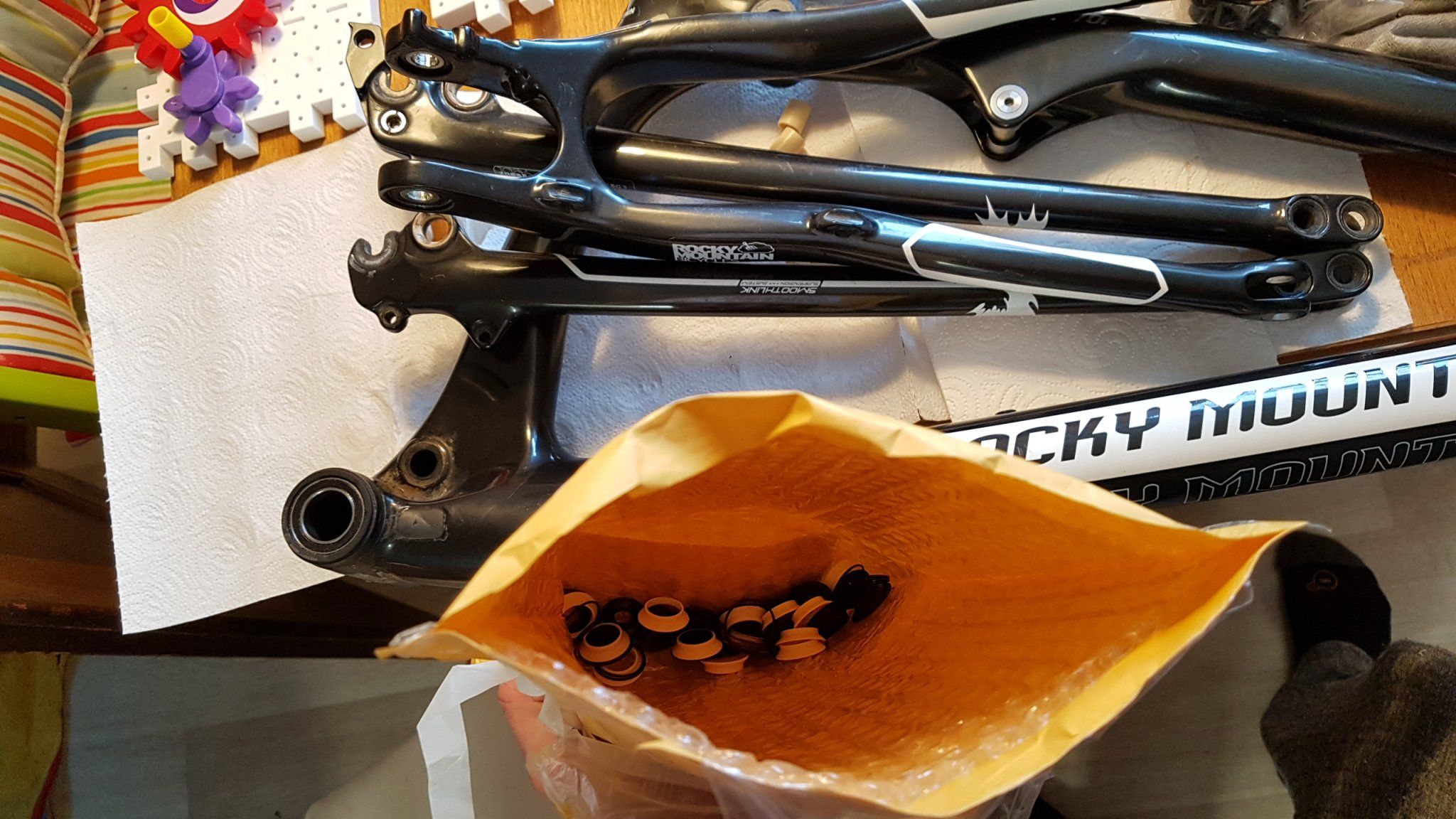

Hab olsches altes 70er element.bekommt gradnen zweiten frühling.kann euch nur empfehlen die abc lager mal anzusehen.sind gern mal schon zienlich runtergeraspelt ohne dass man es evtl merkt.bin da recht pingelig,gebs ja zu.zumindest eenn es ohnehin noch als rahmen da hab und gut an alles rankomme.
Problem ist dass sich wenn die lager richtig im sack sind carbon der wippe auf metall dreht.ergebniss sollte klar sein.anbei ein paar bilder alten lager.
Und com neuen hauptlager, dass erstmal aufgemacht wurde und natürlich mit fett ertränkt fpr maximale Lebensdauer. Fahr jeden tag,ausser wenn urlaub od krank,10 km zur Arbeit. Da lohnt mmn sowas.wenn jetzt nur im sommer am we mal fährst, isses was anderes.

Sollkeine Kritik am vorbesitzer sein-habens ja gut geklärt denk ich. Oft merkt man einfach wegen der Gewöhnung nicht dass da was im argen ist.
In dem Sinne -alle überprüfen bitte ihre lager:)

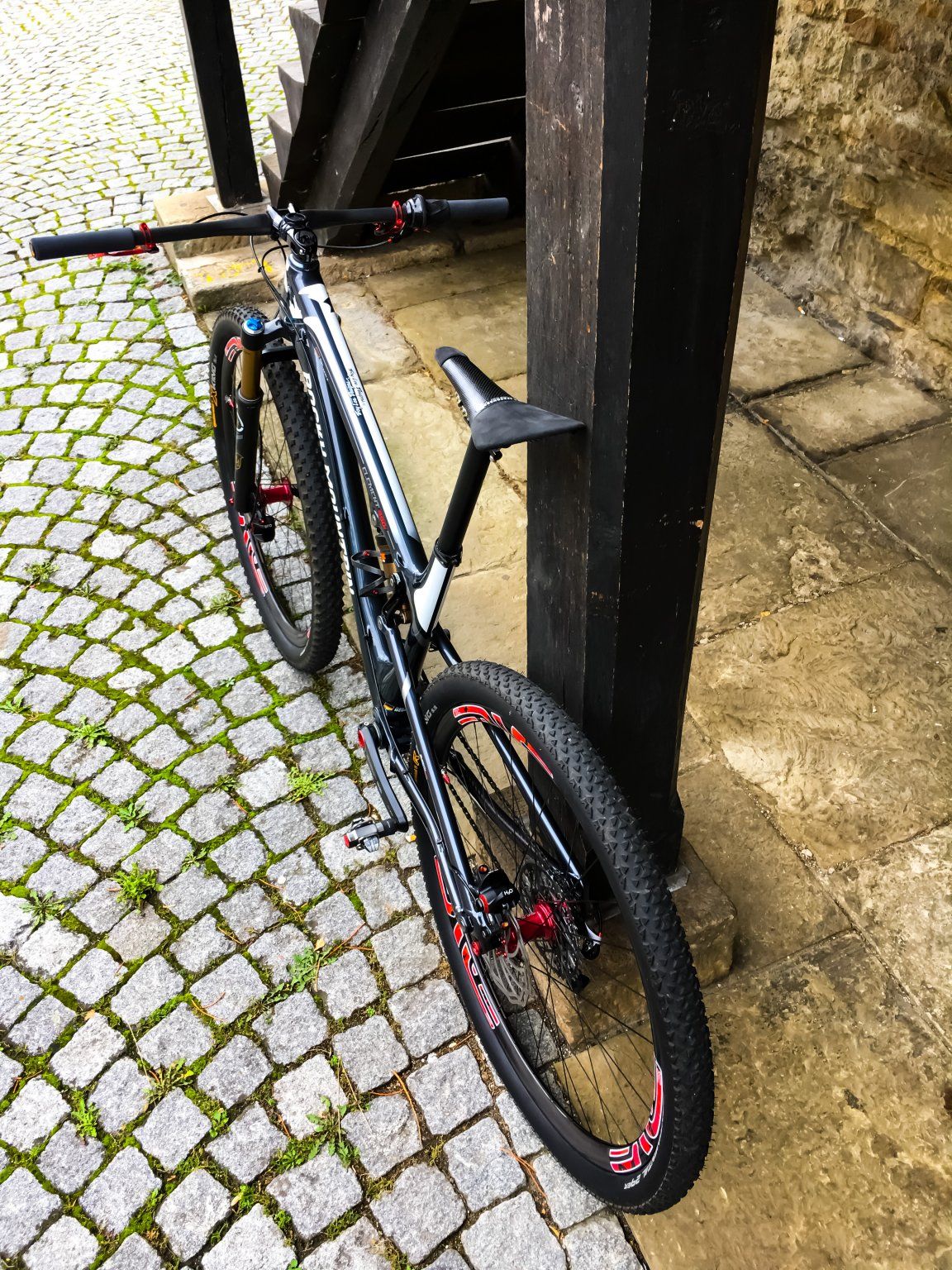

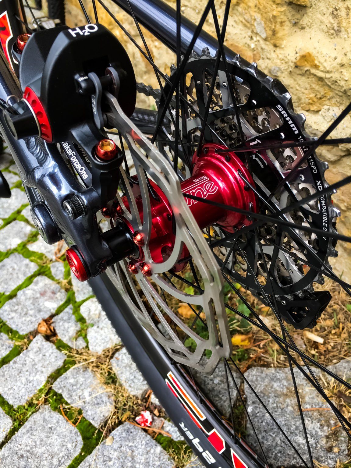

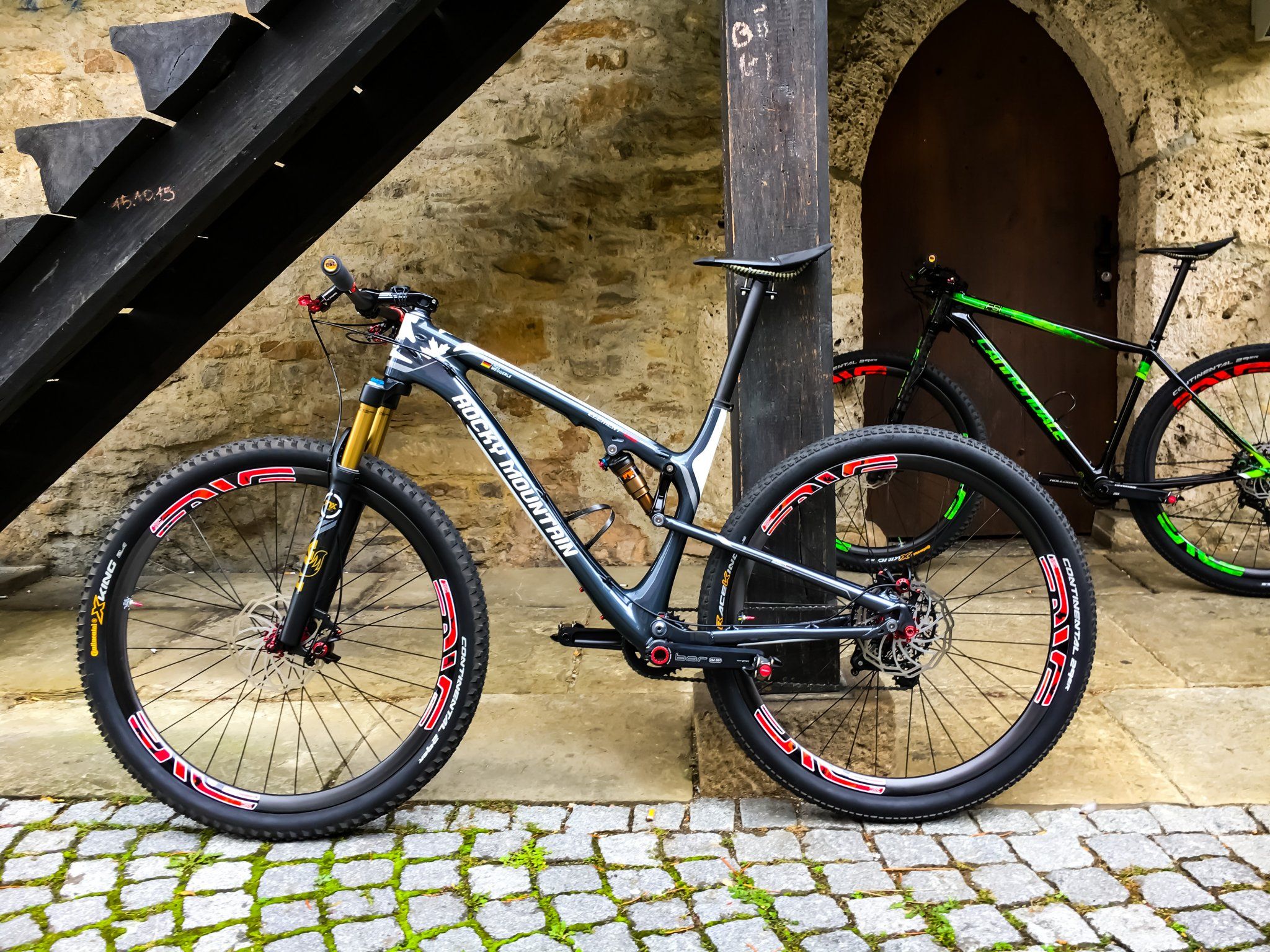

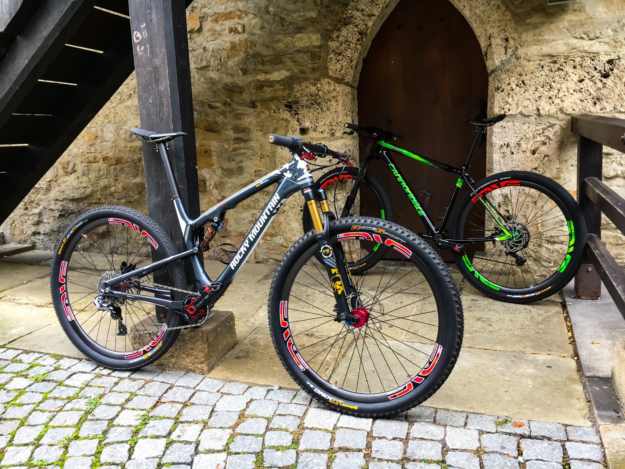

Hi,
ich fahre seit kurzem ein ein umgebautes Element 930 RSL mit 10Kg aus dem Jahr 2017 und möchte den FSA Steuersatz gegen einen hochwertigen ersetzen.
Könnt ihr mir bitte weiter helfen.
Vielen Dank schon mal im Voraus

Da passt ein semi-integrierter. Der FSA geht mal gar nicht. Ich hab einen King INSET 2 genommen ;) Muss dann allerdings die alten Schalen ausschlagen und neue einpressen.
