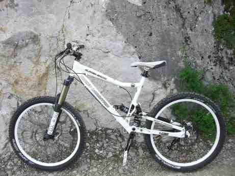

Ganz begeistert von euren Berichten plane ich jetzt zusätzlich zu meinem alten 2005er Slayer ein SXC anzuschaffen. Primäre Aufgabe: Spaß bergab und ab und an mal in den Bikepark. Wenn ich eure Bilder anschaue, habe ich den Eindruck, ihr habt alle recht kleine Rahmen gewählt. Ich bin 1,93m, fahre beim alten Slayer einen 20,5'. Welche Rahmengröße würdet ihr mir beim SXC empfehlen?
Hallo,
ich bin 1,80 und habe einen 18" Rahmen. Teils mit 90 oder mit 70 Vorbau, geht recht gut. Irgendwer ist hier ebenfalls 1,9x und fährt ein 18". Wird sich ja sicher melden ;)
Ich war das, genau. 18" Rahmen, 75mm Vorbau, 685mm Lenker und 400er Stütze. Ich bin 1,92 und komme damit prima klar :D

Ich fahre :D seit gestern endlich meinen SXC 70 Rahmen in 19 " bei exakt 1,93 m Körpergrösse und 93er Schrittlänge!
Passt wie die Faust auf´s Auge :daumen:
Ich hatte vorher ein ETSX-70 in 20,5", dass wegen eines Risses im Rahmen von Bike Action getauscht wurde; Danke nochmal an Mountains Too in Kriftel und Bike Action für die unkomplizierte Abwicklung:love: :daumen:
Ich muss sagen, dass es wenige Dinge in meinem Leben gab, die mir ein derart fettes Grinsen ins Gesicht getrieben haben wie meine erste Abfahrt mit dem Bike vom Mannstein-Trail.
Lokals grinsen jetzt wahrscheinlich mit:D
Also zuschlagen:
19" passt wie Lack, ist wendig und stabil ohne kippelig zu sein!
Schau dir bei Bike Action mal die Geometriedaten an und du wirst sehen, dass es im Oberrohr eh nur 2 cm ausmacht, Lenkwinkel usw bleiben gleich.
Ich habe eine 400er Race Face Deus Sattelstütze mit reichlich Reserve und genug Potential zum Versenken eingebaut.
Reicht easy für alles.

Ich bin 1,81 mit 88er Schrittlänge und habe mich nach Probefahrten fürs 19Zoll Slayer entschieden und einen 65er Vorbau drauf gemacht. Das Trifft meine Anforderungen sehr gut.
