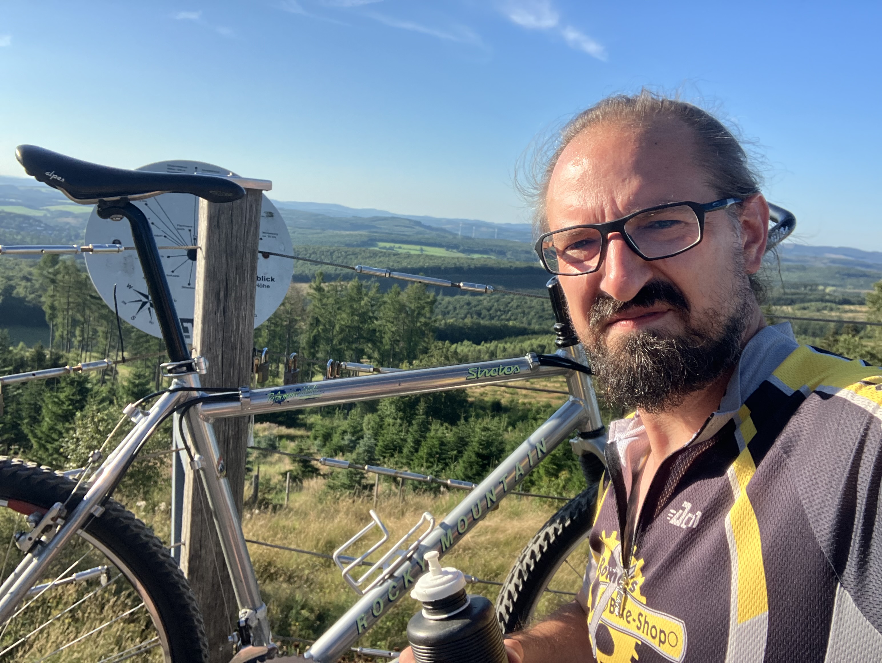

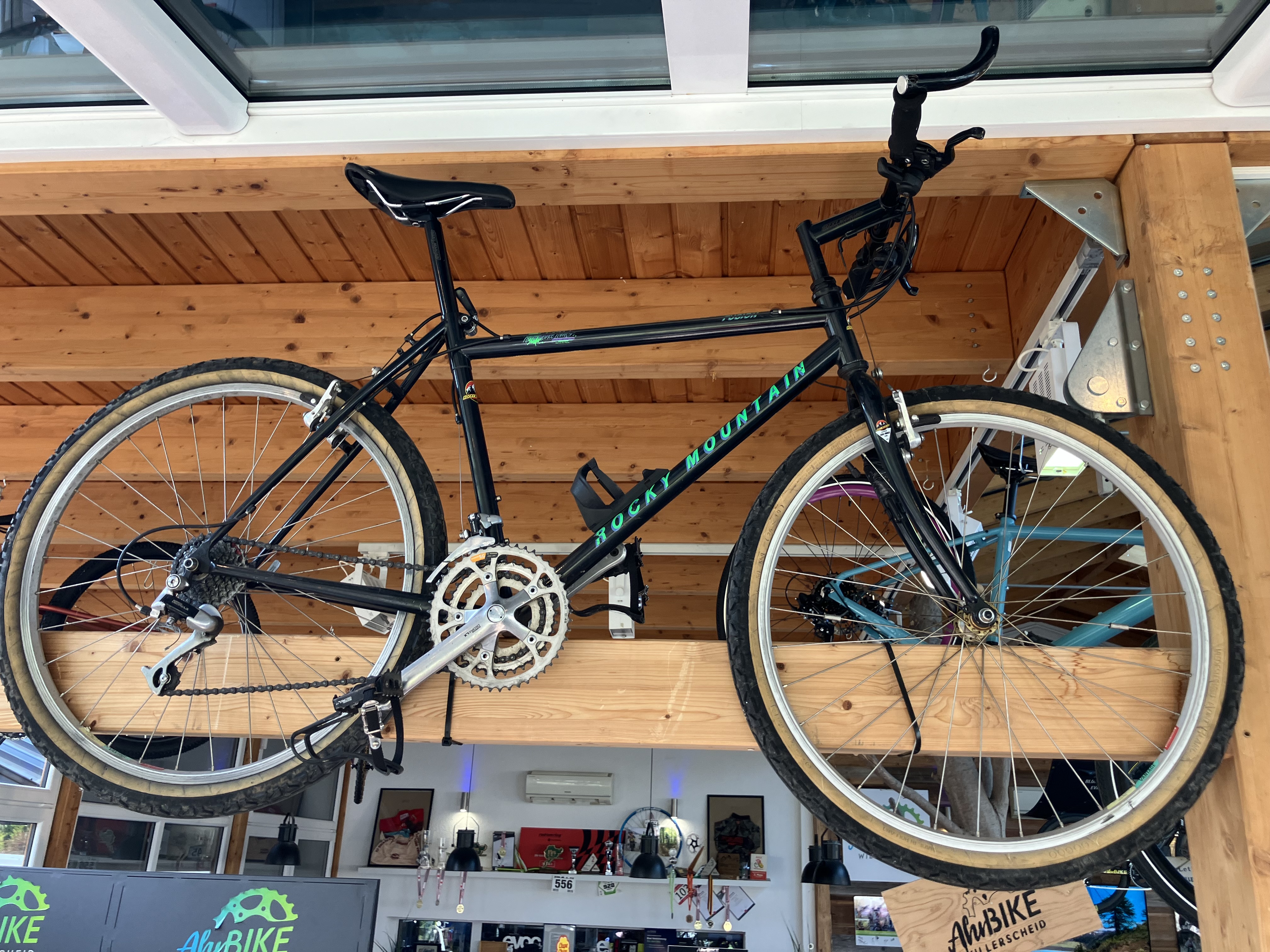

Rocky Mountain Stratos 1993 20“ von Thogarma
Schick, das Rad hatte ich auch mal. Müsste aber meiner Meinung nach ein 1992er Modell sein. Hatte damals aber silberne Felgen und Skinwall Ritchey Reifen, vorne 2.35 hinten 2.1 und kam mit blauer Starrgabel

Hatten da schon bei geschaut, das 92er hatte noch den Wishbone Hinterbau, der mir auch richtig gut gefällt; da gab es glaube aber immer mal Probleme mit Rissen an der Sattelstützenklemmung...
Das hier ist das 93er mit normalem Hinterbau, kam mit der blauen Gabel.
https://retro-mtb.de/images/kataloge/Rocky_Mountain_1992.pdf
https://retro-mtb.de/images/kataloge/Rocky_Mountain_1993.pdf
Da ´muss ich zustimmen und mich korrigieren. Ich hatte also das 93er Modell. Kann mich noch gut an den Sattel mit der Nase erinnern. Danach kamen noch unzählige Rockies. Unter anderem ein 93er Blizzard in Team Lackierung.

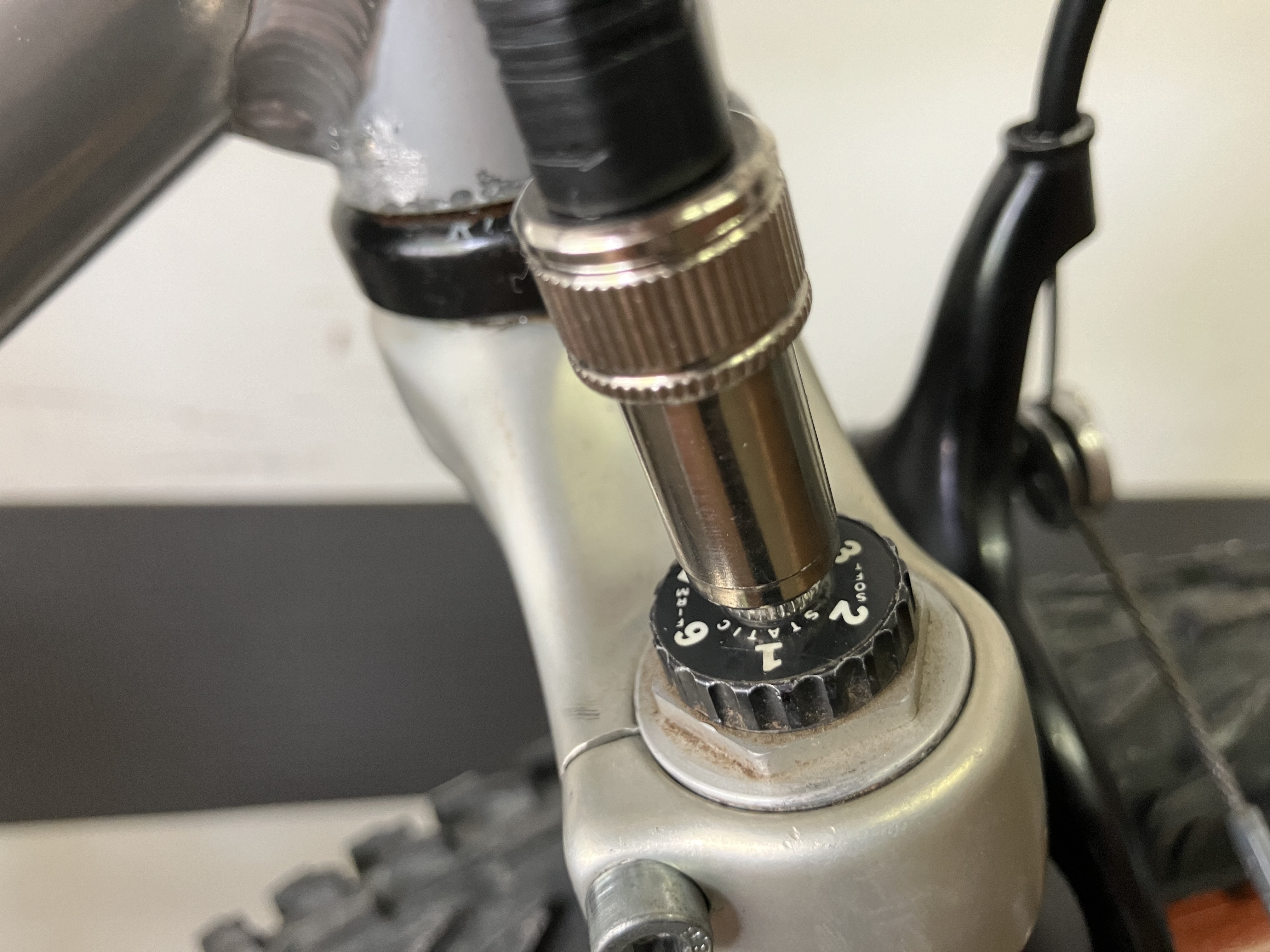

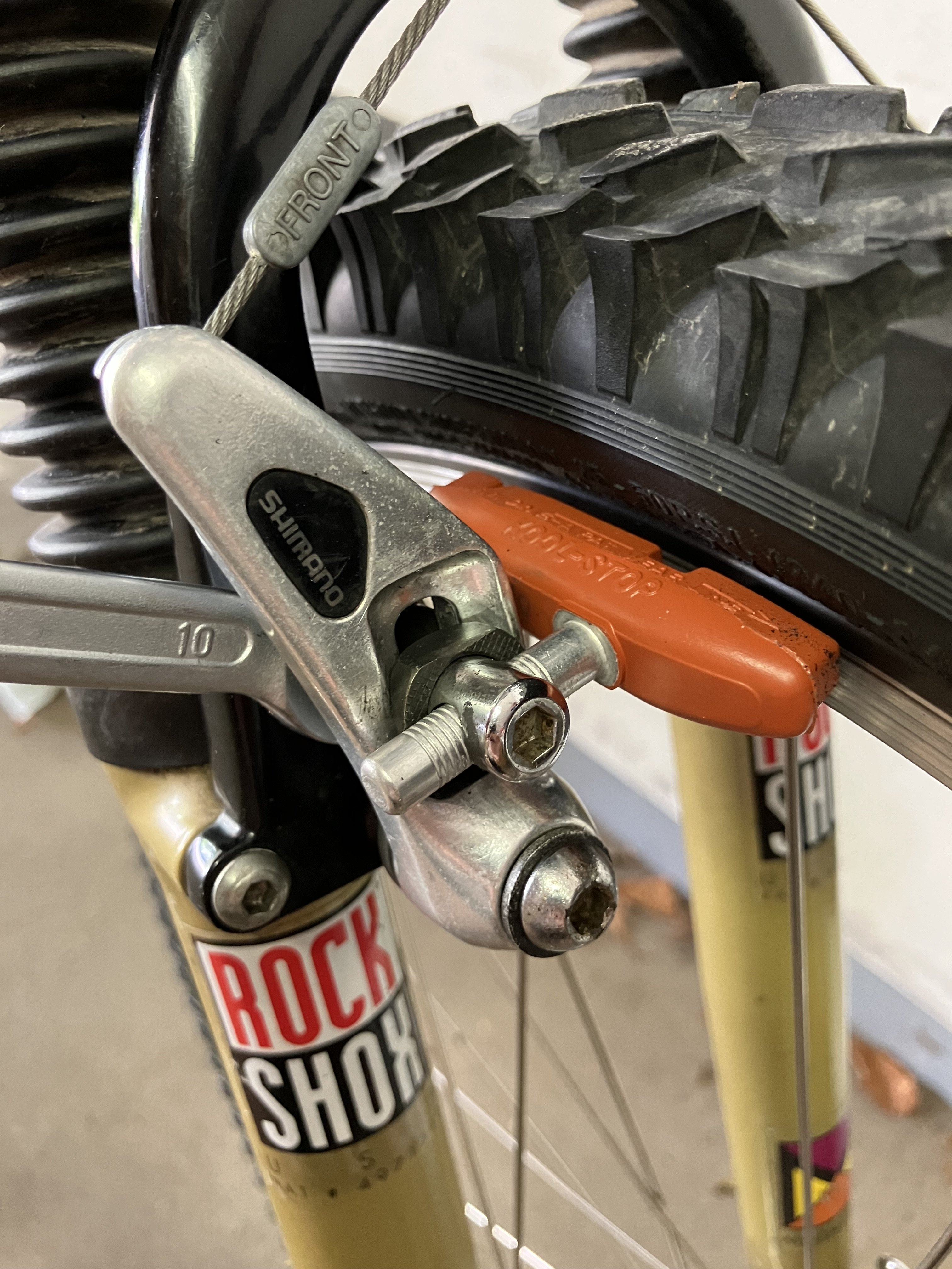

Da sich nach dem Heimtransport leider die vordere Bremse verstellt hat und nach dem Einsetzen des Vorderrads am Reifen geschliffen hat, musste ich mal selber meine handwerklichen Künste antesten.
Passt aber 👍🏻

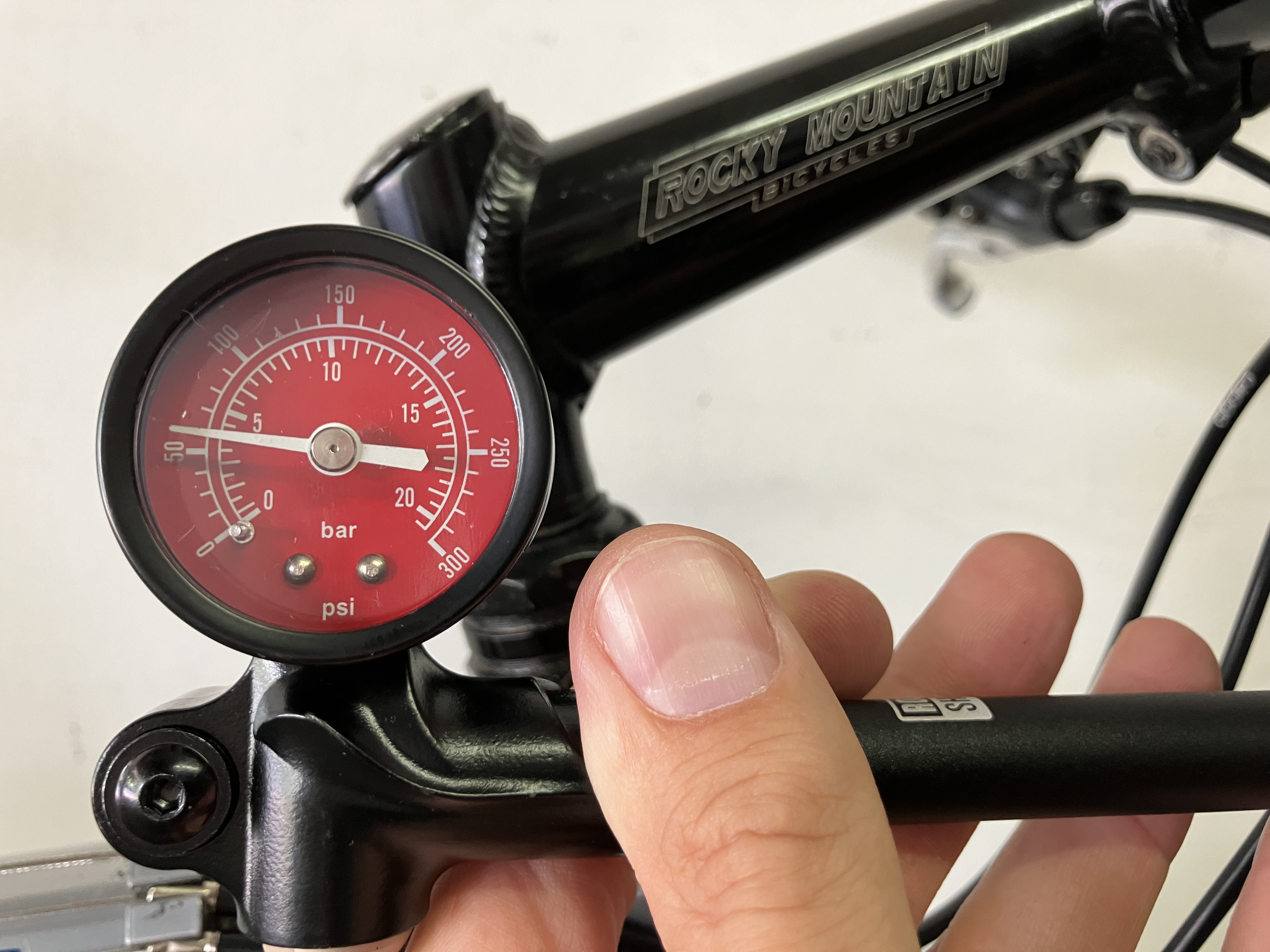

MAG21 auch mal vorsichtig auf 3 bar Arbeitsdruck eingestellt.

(Würde sagen, das sind 4 bar.)
Gutes Auge, habe nach dem Foto beidseitig Druck abgelassen, war der erste Einsatz der neuen Dämpferpumpe. Funktioniert 🤗
Bei meinem Gewicht waren aber glaube 2,8 bar in der Tabelle, so fein kann man mit dem Ding aber überhaupt nicht justieren…

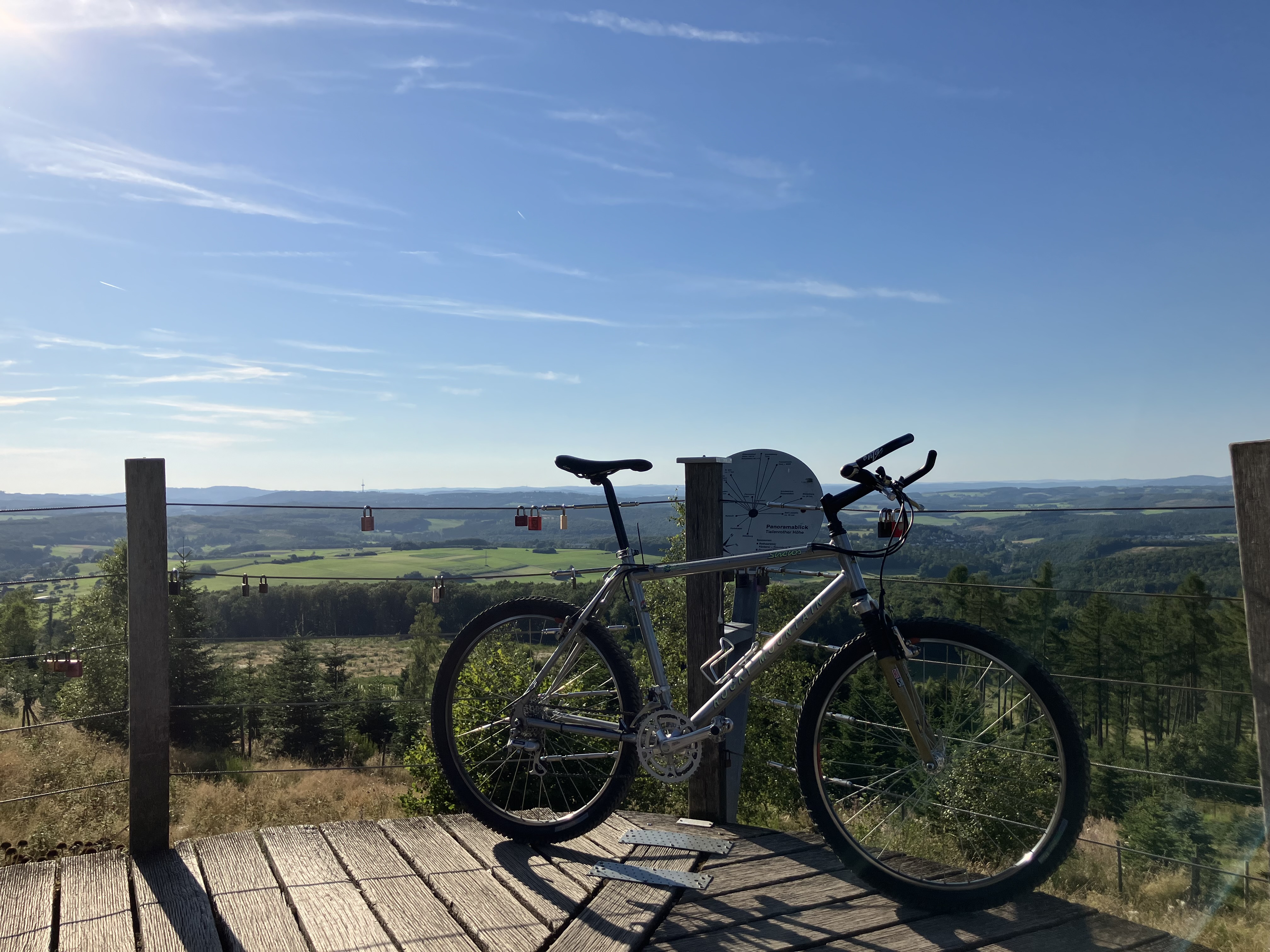

Was aber auch funktionierte, war die erste Ausfahrt mit dem Rad!
Wollte eigentlich erst nur eine kleine Proberunde drehen, und dann gegen mein Torpedo Alu Pro tauschen, um beide zu bewegen. Aber wenn das Ding einmal rollte, Feuer frei. Wurde dann die riesengroße Runde bis hin zu meinem Lieblingsausflugsziel.: der Tiefenrother Höhe am heiligen Rothaarsteig!!!!

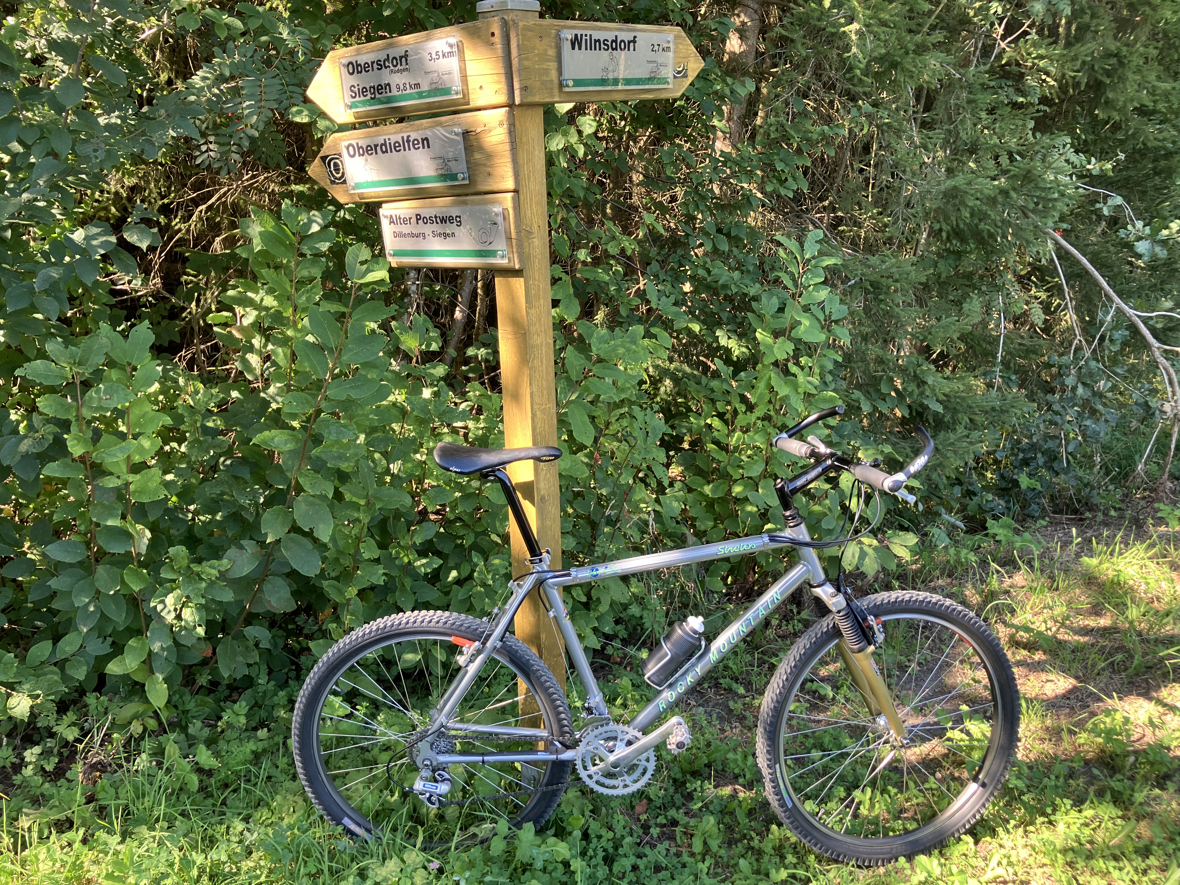

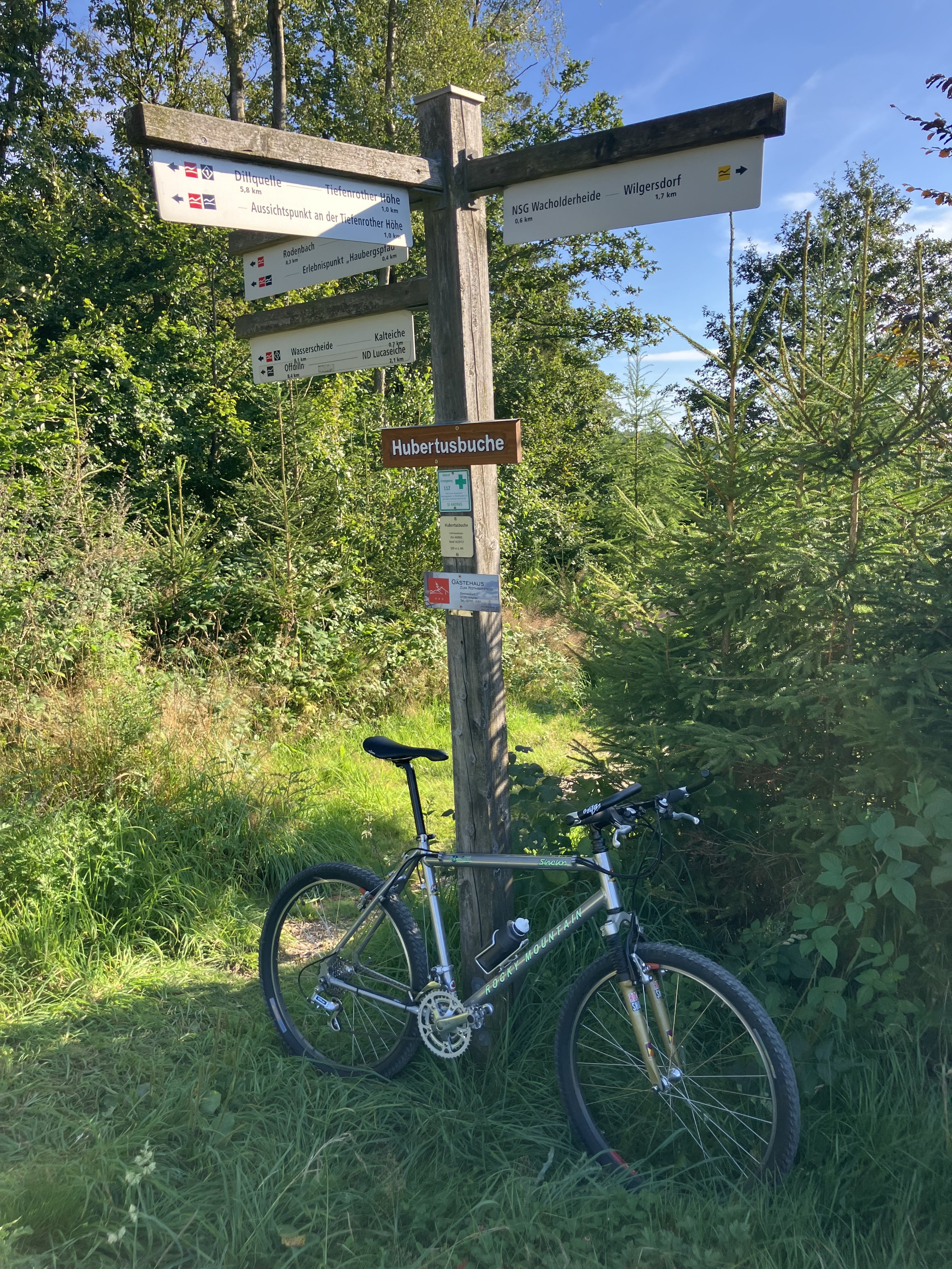

Aber hier ein paar Eindrücke der Jungfernfahrt:
Ich glaube, so durstig und schmerzerfüllt fertig war ich noch nie im Leben…
Belohnung 🥵🥵🥵

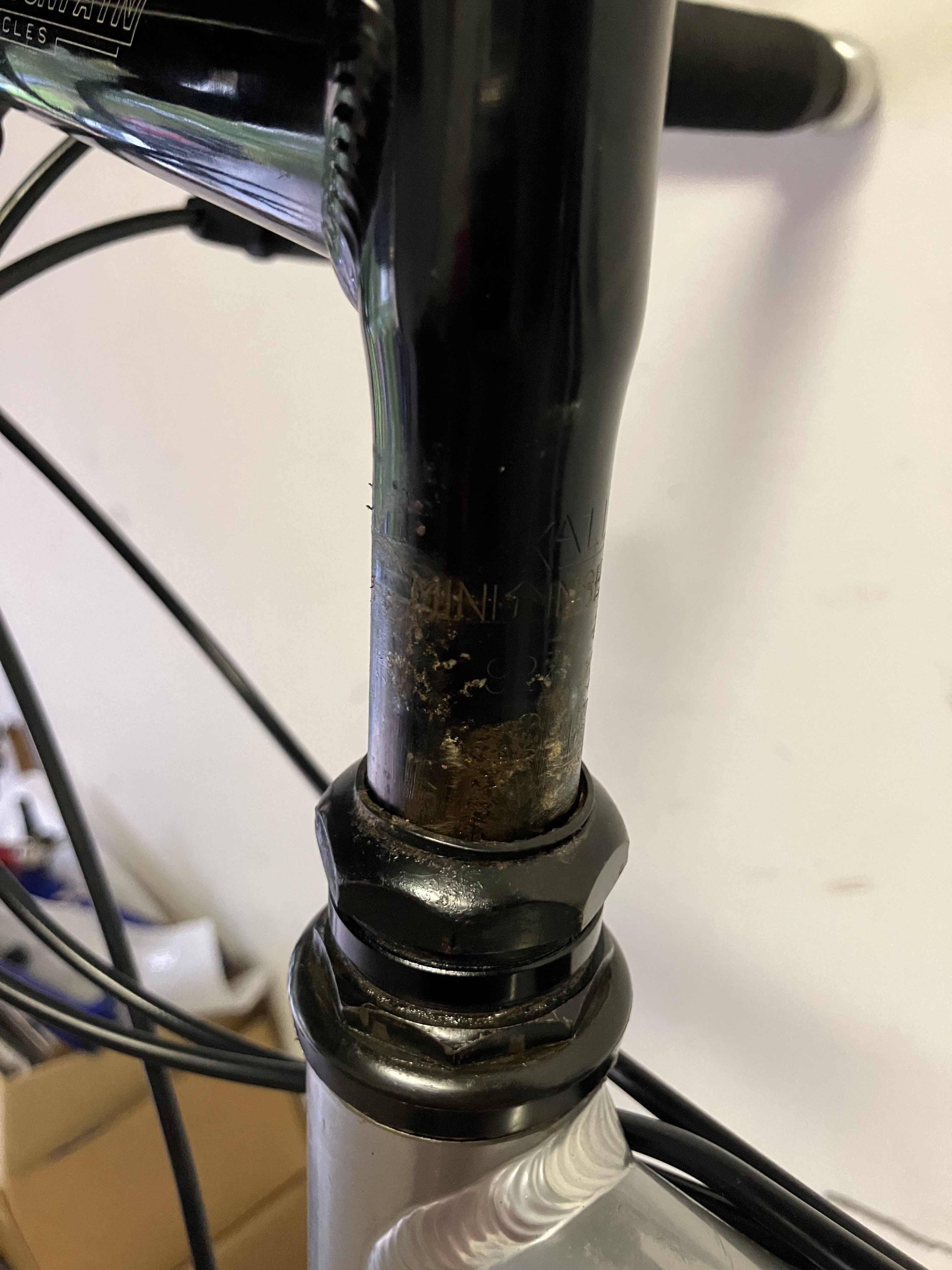

Jetzt habe ich dieses tolle Fusion gestern bei Ahrbike hängen sehen und war begeistert, wie weit man den originalen RM Vorbau rausschrauben kann:
Aber Pustekuchen, bei meinem natürlich nicht möglich. Habe sicherheitshalber noch mal nachgeschaut, ist aber definitiv schon auf Anschlag. Keine Sorge, habe ich nach dem Foto natürlich wieder reingeschraubt, haha…

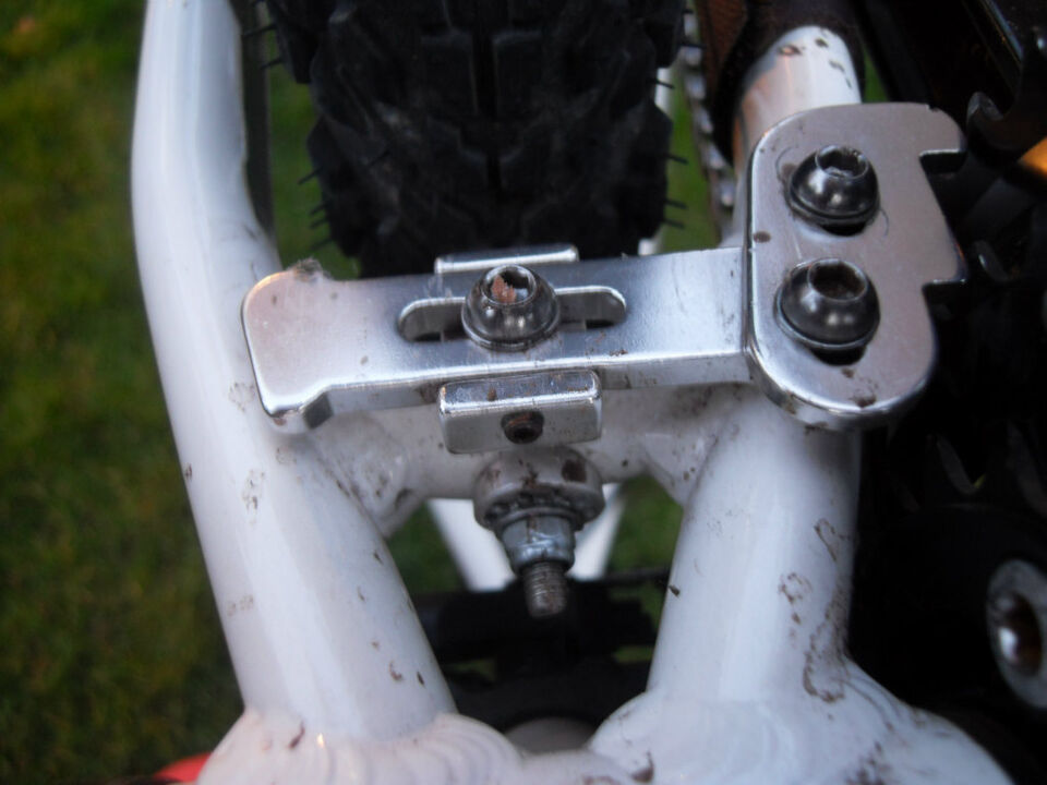

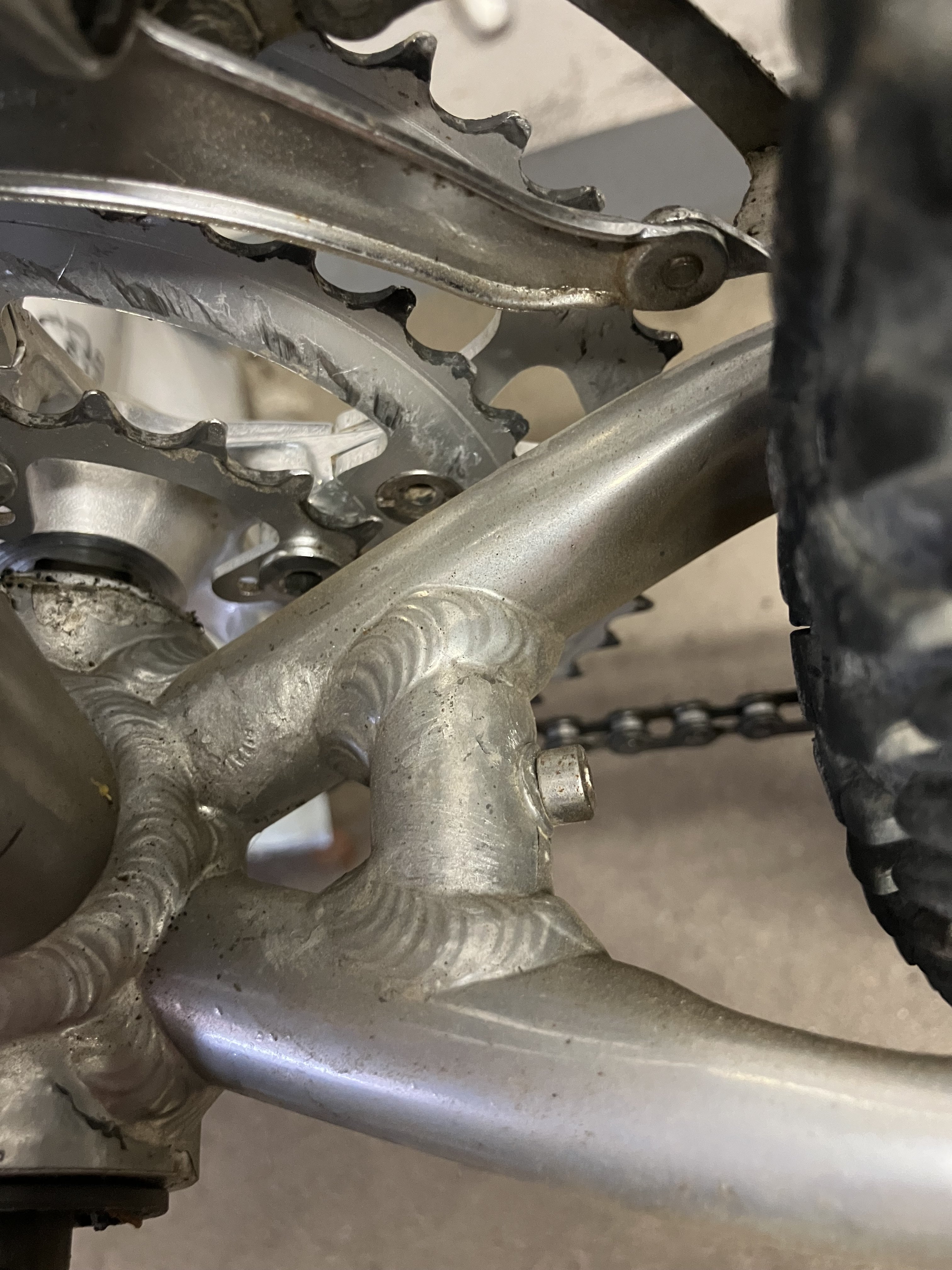

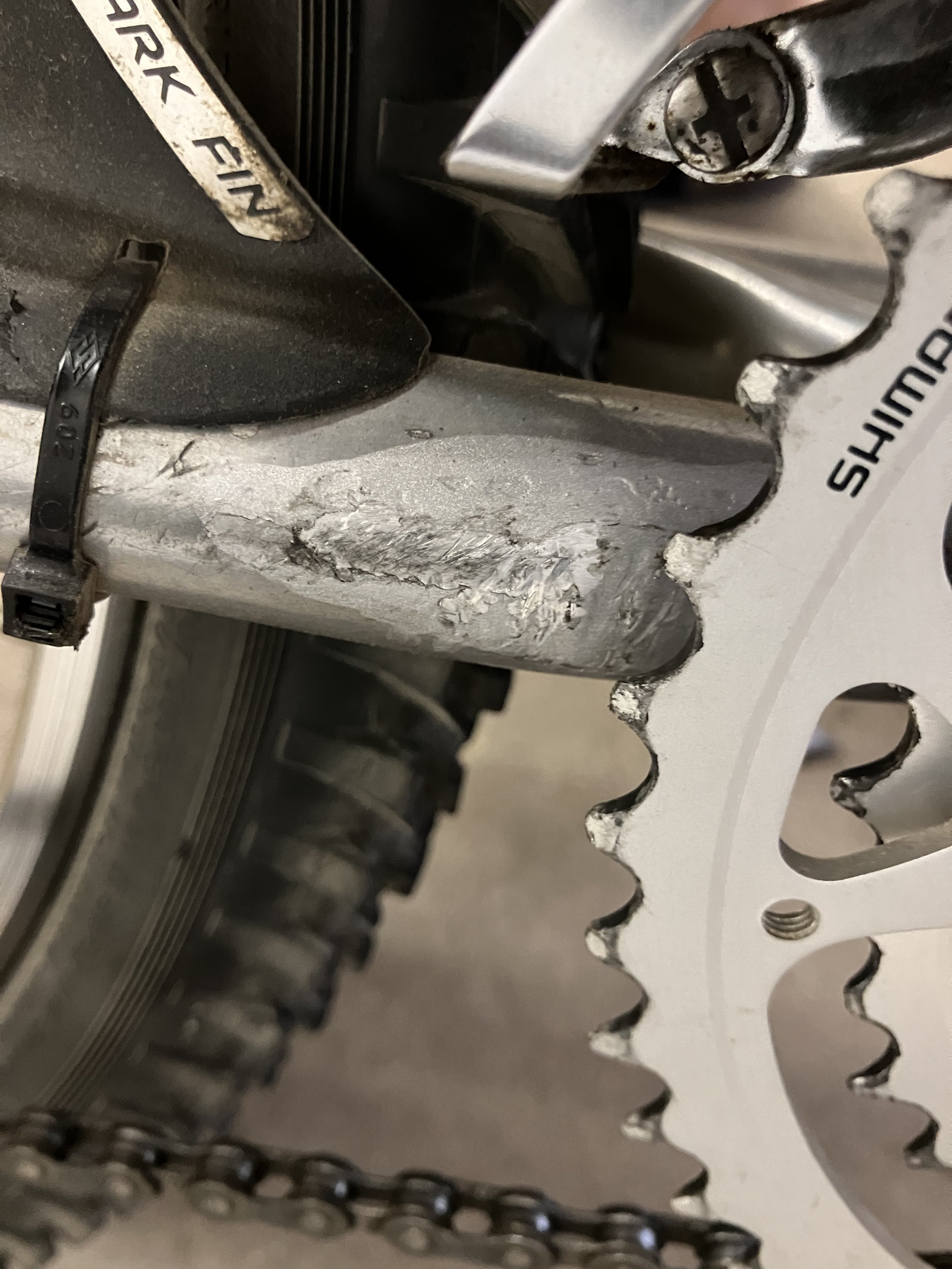

Noch mal wegen dem Chain Suck…
Frisch reingefahren:

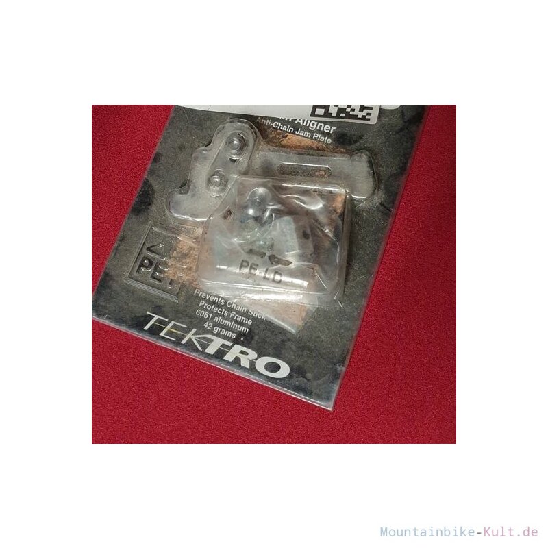

Jetzt habe ich hier diese schöne Schraube im Steg, siehe Foto. Ist das dann nicht die Schraube beziehungsweise die Bohrung, die ich für den Anti-Chain-Suck z.B. von Tektro benutzen kann?

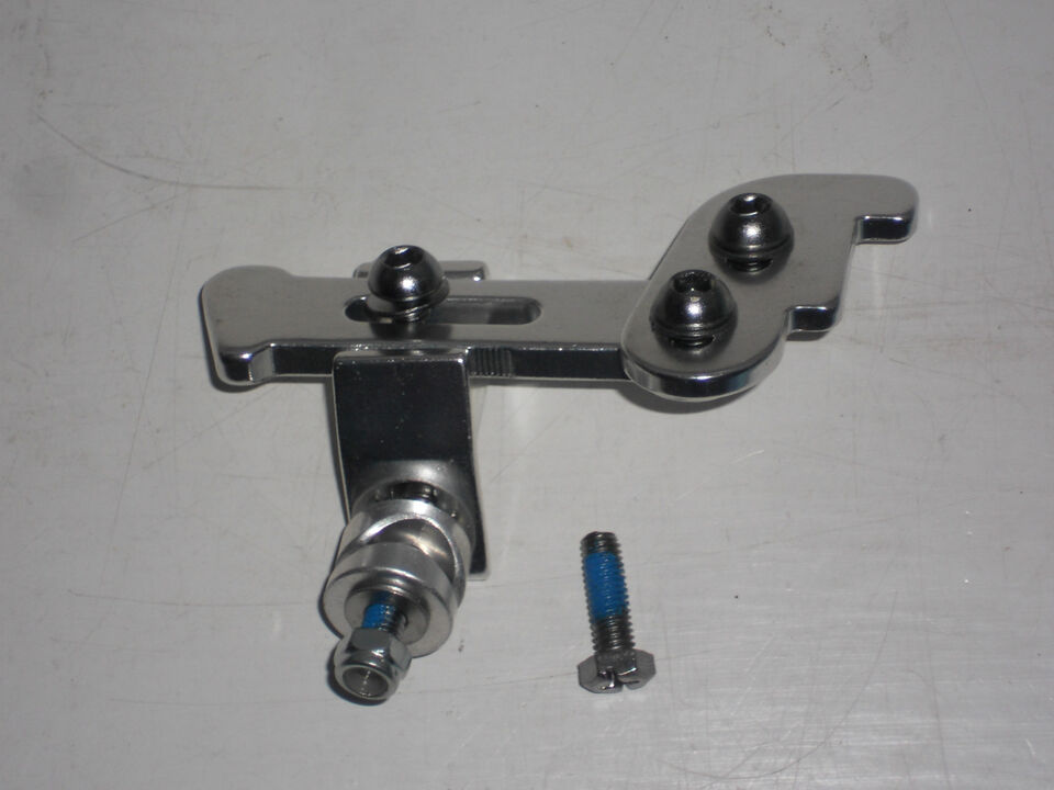

Den hier meine ich, wäre das genau das richtige?
Dann gibt es ja noch die von Ringlé oder den Shogun Nachbau:
Aber sehe ich das richtig, wird das einfach radikal von oben und unten an den Hinterbau geschraubt beziehungsweise geklemmt? Dann dann versaue beziehungsweise zerkratze ich mir den Rahmen ja schon damit, dann kann ich auch weiterhin Chain Suck haben 🤔🤔🤔🤔
Kettenklemmer kommen ja immer, weil die Kette von irgendeinem Blatt am Auslauf von unten nach oben gezogen wird, meistens beim Schalten von einem zum anderen Blatt. Das ist ein Zeichen von abgenützten Blättern, man sieht oftmals auch entsprechende Gratbildung an einzelnen Zähnen.
Seit ich vor ca. 15 Jahren angefangen habe neue Kettenblätter nur noch von Specialites TA zu verbauen, kenne ich keine Kettenklemmer mehr.
Ein weiterer Provokateur für Kettenklemmer sind abgenützte Ketten, speziell mit einzelnen schon unbeweglichen Gliedern.
Lieber @Thogarma, zumindest die beiden Alublätter (das kleine ist aus Stahl und nicht betroffen) an deiner Kurbel sehen für mich nicht mehr ganz frisch aus. Das kleine Blatt könnte man übrigens bei dieser Gelegenheit auch durch ein noch kleineres ersetzen, damit das 28er-Ritzel der Kassette doch wieder besser passt.
Wäre ein Tausch der Blätter und sicherheitshalber auch der Kette, nicht schöner und vor allem sicherer als diese zusätzlichen Blechteile? Mit dem Anbau der Kettenabweiser schützt du ja nur deine Kettenstrebe (und das auch nicht zu 100%), beseitigst aber nicht das eigentliche Problem.
Siehe unten 😃
..und wegen dem Chainsuck - hier steht Alles
Ah, echt interessant, besten Dank für den Link!!!!
Das werden ganz einfach Steighilfen sein, neue Blätter speziell von Shimano sehen zumeist auch nicht besser aus. ;)
Eine schöne Kurbel ist das eine, aber du tust dir bei einem Neuaufbau keinen Gefallen, wenn du gebrauchte Kettenblätter verbaust, das ist sparen auf der falschen Seite! Nicht, dass es dir dann so ergeht wie dem hier:
(Pfeil anklicken)
Besten Dank! Hm, ist eigentlich alles gecheckt und sollte i.O. sein. Habe immer noch die Schalthebel in Verdacht, die Stellung kommt mir komisch vor, vielleicht hat der Zug nachgegeben und der Umwerfer zieht zu weit nach links. Alles doof zu erklären, aber schauen dabei.
Wenn es aber vorne und hinten zu Ungereimtheiten kommt, wäre die Kette mein erster Verdacht…🤔🤔🤔
Den Anti-Chain-Suck spare ich mir dann auf eure Empfehlung hin auch…👍🏻
