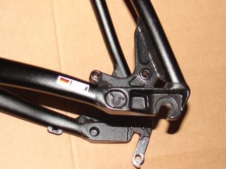

Hallo,
ich möchte in meinen HT-Rahmen RedBull al-factory ein Rohloff-Hinterrad mit Disc einbauen. Die Scheibenbremse hat einen Postmount-Sattel. Ich plane die Montage einer OEM2-Achsplatte. Problem: die IS2000 Aufnahmen des Rahmens befinden sich an der Kettenstrebe und der hintere Aufnahmepunkt liegt deutlich vor der Achsaufnahme. Rohloff schreibt wegen des auftretenden Stützmoments aber aber vor, dass die Drehmomentabstützung hinter der Achsaufnahme liegen muss. Die Verwendung einer MonkeyBone schließt sich somit aus, da hier die Abstützung des Stützmoments unverändert in der hinteren IS2000-Aufnahme liegt. Mir bleibt m.E. nur, eine Speedbone zu verwenden, da hier die Abstützung nach hinten wandert und zusätzlich einen Adapter für Postmount-Aufnahme.
Diese Lösung mit 2 Adaptern gefällt mir nicht. Hat jemand einen anderen Vorschlag?
Danke euch!

Das Bild mag trügen, doch der Hinterbau sieht recht stabil und massiv aus. Dazu kommt mir eine Frage an die Physiker: der Speedbone verändert zwar der Punkt der einleitenden Kräfte und bringt gleichzeitig ein Hebel / Drehmoment ins Spiel.
Ist die Belastung auf die Sitzstrebe nicht vom Winkel "Drehmomentplatte-Sitzstrebe" abhängig?
Gruss
G.

Speedbone dürfte generell nicht funktionieren, da Dein Rahmen an der Außenseite nicht plan ist und Du so den Speedbone entweder nicht gescheit montieren kannst oder ihn an seiner Innenseite den Konturen des Rahmens anpassen müsstest.
So einen ausgefrästen Postmountadapter bekommt man im Bikemarkt
