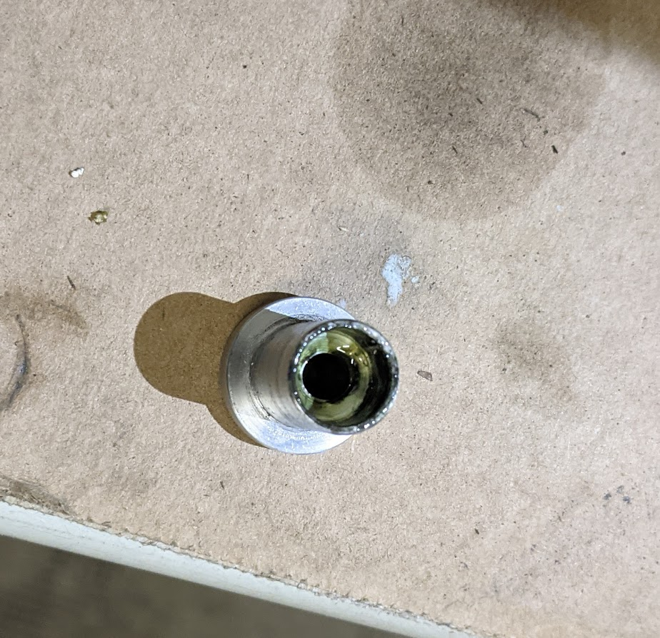

Ich denke mal, braucht es nicht. Ich denke, das Teil bei der CC-Version ist kein "Druckausgleich", sondern lediglich eine Dichtung, damit das Öl nicht aus der Achse tropft, da diese nicht durchgängig ist. Der eigentliche Druckausgleich (sofern nötig) erfolgt einfach über die Wellendichtringe. Deswegen soll man ja die Nabe insbesondere beim Transport im Auto nicht auf die Seite legen. Kalte Nabe in Auto, Sonne scheint drauf, Nabe wird warm, Druckausgleich über Wellendichtring, Pfütze im Auto...Anderes Thema: Ist eigtl. bekannt, wo der Druckausgleich bei der TS/Schraubachsen-Version erfolgt? Bzw. kann dort ebenfalls beim Untertauchen etc. Wasser eindringen? Habe dazu leider nichts finde können. Hier im Thread wird ja v.a. die Problematik der CC/Hohlachsversion beschrieben. Sehr ausführlich etwa von @CH_Lastenradler
Ich hatte es auch so verstanden, dass der Druckausgleich über die Hohlachse stattfindet.Der eigentliche Druckausgleich (sofern nötig) erfolgt einfach über die Wellendichtringe.
Die Frage ist, (warum) wäre ein Druckausgleich nötig?Ich hatte es auch so verstanden, dass der Druckausgleich über die Hohlachse stattfindet.

Würde dann mitunter auch den (un)regelmäßigen Ölfilm auf der Spannachse erklären.Ich hatte es auch so verstanden, dass der Druckausgleich über die Hohlachse stattfindet.
