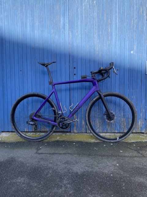

also habe ich das Backroad mal aus dem Winterschlaf geholt. Leider bin ich in den letzten Wochen kaum zum Radfahren gekommen, immer war irgendwas wichtiger.
Ich lebe mit der steten Hoffnung, dass die Covid-Fallzahlen weiter fallen und dass wir bald wieder unsere gewohnten Leben führen können
Meinem Backroad habe ich die Stütze mit acht Millimetern Versatz gegönnt. Die war zum Zeitpunkt meiner Bestellung noch nicht verfügbar. Der Unterschied zur anderen ist gewaltig; sie flext deutlich und macht das Sitzen angenehmer!
die nächsten Baustellen sind: Bremsbeläge erneuern und einen Lenker mit einer Prise mehr flare aussuchen und kaufen.
Ähm, wenn du nun die Sattelstütze mit 8mm offset hast, hättest du doch vorher 25mm haben müssen. Der Logik nach hätte dann doch die alte deutlich mehr flexen müssen?
Schick, schick.
Ich warte sehnsüchtig auf mein Backroad, bei der Bestellung war die Kalenderwoche 7 angegeben8-)
Nö. die Stütze ist bis zum Maximum raus gezogen. Die 25mm-Stütze flext vielleicht irgendwie und irgendwo hin, allerdings nie... (wiesollichdasnurerklären) verlässlich oder bemerkenswert.
Die neue fährt sich so, wie ich das von Carbon-Stützen gewohnt war.
Ja gut, dann flext die 8mm - Stütze halt weniger, aber für dich angenehmer. Physikalisch würde es halt wenig Sinn machen dass es umgekehrt wäre. Wichtig ist ja letztlich dass es für dich passt 🙅‍♂️

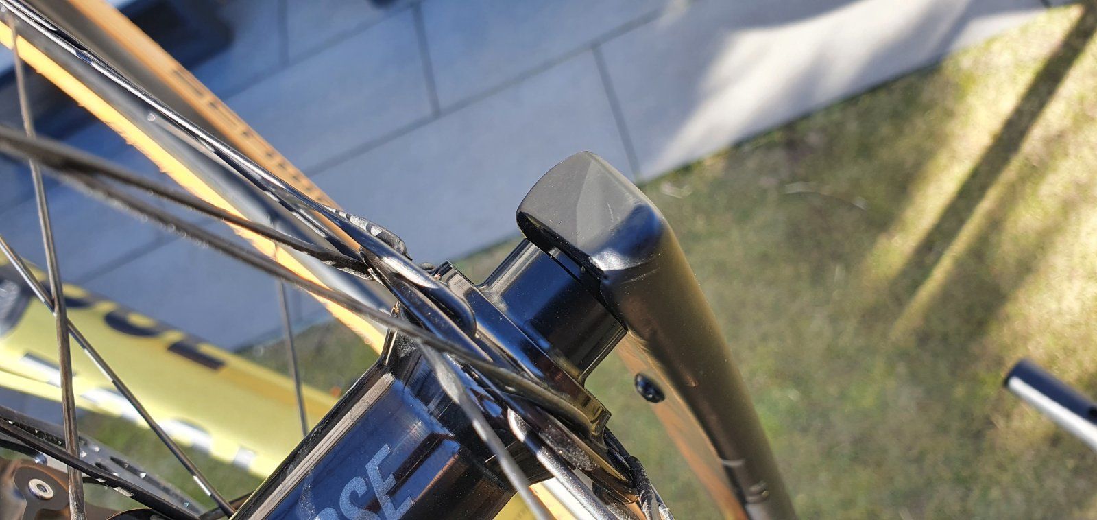

Umbau Rahmen 2019 -> 2020! Da bekanntermaßen andere Achsemaße vorhanden sind habe ich mir die Adapterhülse von
https://www.rosebikes.de/halo-12-mm...MIma3o-_j67gIVze3mCh3eWgCTEAQYASABEgIr3vD_BwE
zugelegt. Jetzt wollte ich das Vorderrad mal umstecken und stelle fest, dass die Nabe nicht (perfekt) in die Gabel passt. Die Aufnahmen der Gabeln sind unterschiedlich. Jemand eine Idee, kann ich die Nabe/ Aufahme umbauen? Für DT Swiss Naben scheint es passende Endkappen zu geben...

Ich knüpfe noch einmal selbst an meine Frage zuvor an. Da ich ohnehin mit dem Gedanken gespielt habe den LRS zu wechseln bzw. auch einen Wechsel-LRS zu ordern...
Was sagt Ihr dazu?
https://www.bike-discount.de/de/dt-swiss-g-1800-spline-25-28-disc-laufradsatz
Der sollte ja ohne Probleme passen, seinen Dienst ordentlich verrichten. In der Beschreibung steht nichts zum Freilauf, lediglich im Lieferumfang ist

der XDR aufgeführt, demnach sollte meine SRAM Etap Kassette ja passen?!
Vielleicht hat noch jemand eine Idee zu dem "Problem" oben.

Passt.
Der Unterschied besteht von 1800 auf 1600 nur am Freilauf. Die 1800 sind mit Sperrklinke und die 1600 und höher mit Zahnscheiben. Beide Naben sind top. Aber aufpassen, nur die Gxxxx Laufräder werden mit HG und XDr Freilaufkörper zusammen angeboten. Bei den anderen musst du dir entsprechenden Satz mit XDr heraus suchen oder den passenden Freilaufkörper dazu kaufen.
Mit DT Swiss Laufrädern macht man wenig falsch, die sind Grund solide.
