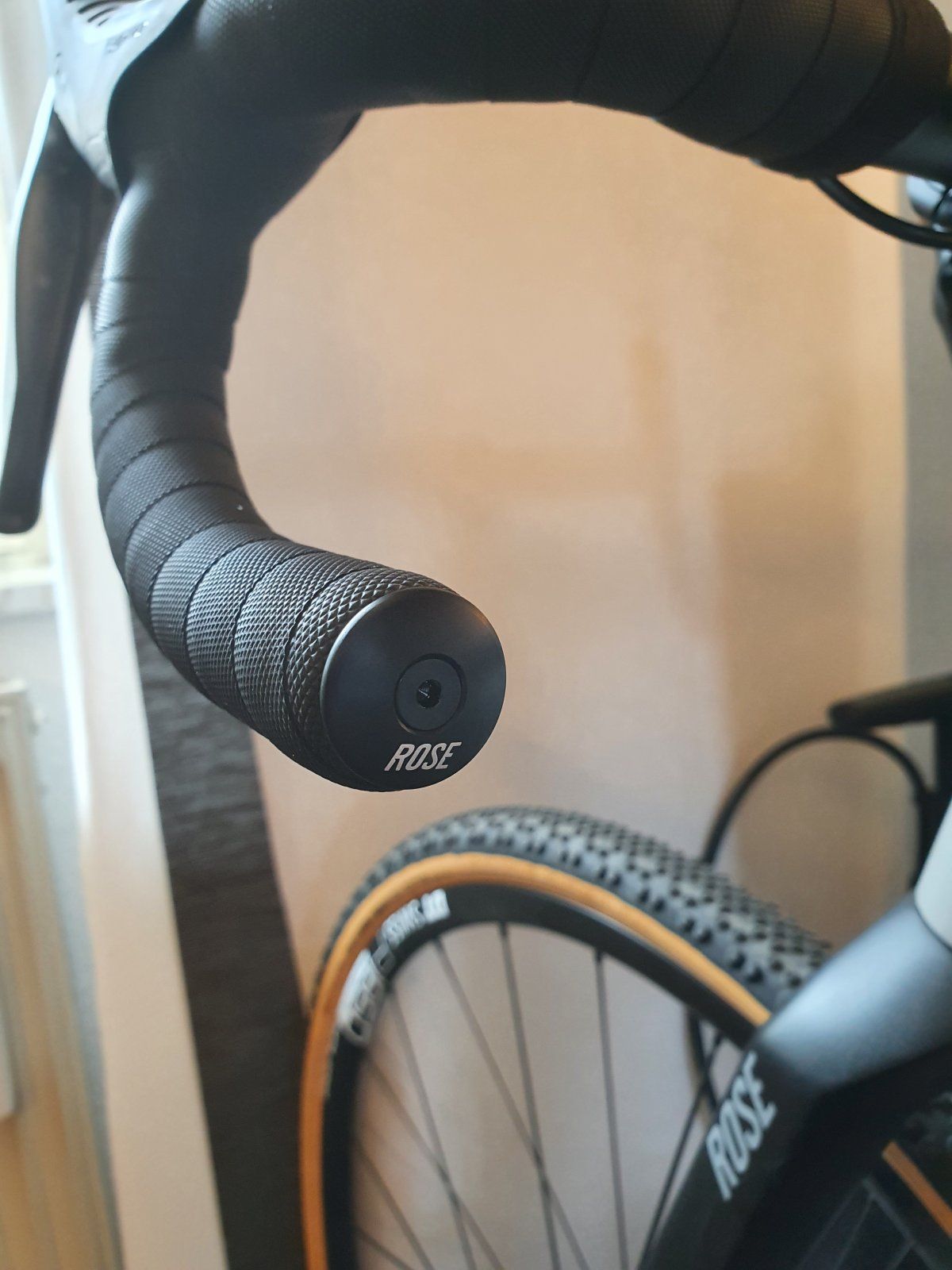

Kleiner Tipp am Rande:
Bestellt euch Lenkerstopfen dazu.
Die vormontierten Dinger sind potthässlich...
Das sind die von Rose, finde ich persönlich richtig schick!
Wieso muss man da ein so großes Logo draufpacken? Selbst wenn der Rose-Schriftzug schön wäre, was er einfach nicht ist, könnte man damit doch spärlicher umgehen (gilt auch für andere Teile und vor allem Kleidung). Zum Glück ist das Logo auf dem grünen Backroad Carbon schön dezent.
