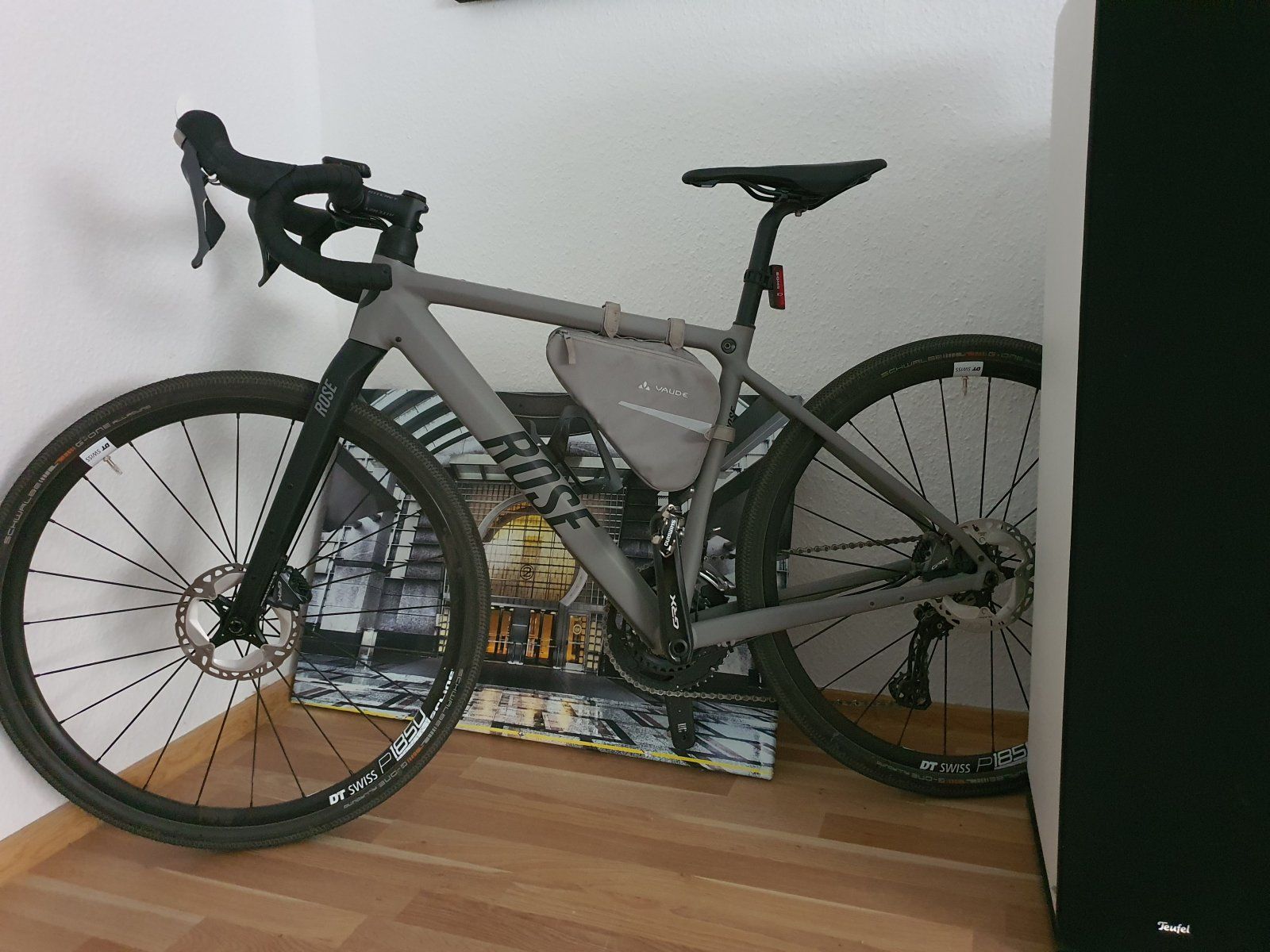

Ich möchte gerne mal meine ersten Eindrücke nach nun ca. 800 gefahrenen Kilometern mitteilen.
Bis jetzt bin ich absolut zufrieden mit der Maschine, es gibt aber natürlich auch ein paar Dinge, wo ich mir noch nicht ganz schlüssig drüber bin, was aber auch meiner nicht existenten Erfahrung mit Dropbar-Bikes geschuldet sein mag.
Gesamteindruck:
Absolut zufrieden. Ich bin jetzt mehrere Strecken mit deutlich über 100km gefahren ohne "gerädert" vom Bike gestiegen zu sein^^. Die Sitzposition stimmt also im großen und ganzen. Aber ganz schlüssig bin ich mir hier noch nicht. Besonders wenn ich mal in den Obergriff gehe sitze ich fast aufrechter als auf einem Hollandrad, so dass ich diese Position kaum einnehme, auch wenn es mal ganz hilfreich ist um die Arme und Hände zu entlasten. Die Position an den Hoods und im Untergriff ist dann für mein Empfinden schon sportlich, aber hätte noch eine Winzigkeit sportlicher sein können. Wenn das Problem mit den Leitungen nicht wäre, so wäre ein 100mm Vorbau vllt ne Alternative zum verbauten 90mm, welcher schon sehr kurz ist. Ich glaube für mich wäre ein 51 Rahmen mit der Überstandshöhe vom 49er die ideale Lösung^^. Aber nicht falsch verstehen, ich bin nicht unzufrieden. Womöglich würde sich die gestrecktere Haltung auf den langen Strecken die ich fahre wieder negativ auswirken.
Es mag Bikes geben, die vllt noch nen Tick spritziger sind, aber ich würde die Fahreigenschaften definitiv als agil und wendig beschreiben, es macht einfach Spaß das Bike zu bewegen und dies auf allen Untergründen.
Wurzelgespickte, steile Singletrails klammere ich bewusst aus, da ich es für absoluten Unfug halte mit einem Gravelbike solche Strecken zu fahren. Ja, man kann es theoretisch, aber theoretisch kann ich das auch mit nem Trekkingbike, und damit vermutlich sogar sicherere und komfortabler ;-). Das natürliche Habitat eines Gravelbikes sind nunmal Straßen, Feld- Wald- und Forstwege und da fühlt es sich extrem wohl.
Eine Sache gefällt mir nicht, aber die ist eher der Rahmengröße geschuldet. In Rahmengröße 49 kann man das Bike für Bikepacking im engeren Sinne eigentlich vergessen. Eine Rahmentasche mit brauchbaren Volumen passt definitiv nicht (Toppeak in Größe M vor Ort probiert, viel zu lang) und auch für ne Lenkertasche ist der Lenker mit 400mm zu schmal. Daher wird es auch auf nen Tubus Evo fly hinauslaufen. Lieber hätte ich natürlich Tailfins, wenn die mal bezahlbar wären ...
Ansonsten finde ich die Hoods nicht ganz so komfortabel wie ich erwartet hatte, die GRX STIs wurden ja überall aufgrund der Ergnonomie in höchsten Tönen gelobt. Aber dies mag auch daran liegen, das meine Hände nicht riesig sind, vllt sollte ich mal die Einstellmöglichkeiten der 800er ausnutzen und schauen was ne Griffweitenänderung noch bewirkt.
Für mich kaum vorstellbar. Kannst du Mal ein Foto von der Seite posten? Ich fahre sowohl Rennrad, als auch MTB-Fully. Auf dem Gravel sieht es bei mir so aus. Wenn ich da in den Oberlenker greife, ist das alles andere als Hollandrad-Feeling. 🤔
Naja, sieht von der Seite so aus 🙅‍♂️
Ist denn der Sattel auf optimaler Höhe? Ggf. ist der Rahmen zu groß? Oder Mal den Vorbau drehen?
Anderseits: Rennradlenker fahren benötigt schon eine gewisse Eingewöhnungszeit. Ich fahre zu 90% Unterlenker. Auch Singeltrails sind kein Problem in der Position. Als Vorbau habe ich einen 80er verbaut. Damit lässt es sich schön wendig um die Wurzeln zirkeln.
Der Rahmen sollte passen .
Diese Wulst unter dem Vorbau , sind das Spacer ?
Deren Höhe würde ich wenn möglich mindestens halbieren und einen Vorbau der 2cm Länger ist mal ausprobieren .
Ein -17° Vorbau geht natürlich auch immer .
Ich würde den Sattel auch bis in mittlerer Stellung in der Klemmung nach hinten schieben .
Wie gesagt , ich denke , der Rahmen sollte passen .

Schon etwas merkwürdig, dass der Rahmen von der Größe passen soll. Sattel komplett ohne Überhöhung. Sieht komisch aus
Naja, ich glaube einfach bei so kleinen Rahmen ist es nicht mehr so einfach ne große Überhöhung zu realisieren, denn die Bauhöhe des Steuerrohrs ist ja irgendwo dann auch nicht beliebig nach unten änderbar. Beim Backroad kommt noch dazu, dass die Technik mit den innenverlegten Zügen dazu führt, dass die Spacer eben höher bauen. Ich glaube maximal könnte ich 1,5cm hier rausholen.
Ansonsten passt aber die Sitzhöhe eigentlich, sowohl nach Faustformel, als auch mit ausgestreckten Bein und Ferse auf dem Pedal.
Noch ne Nummer kleiner wäre meiner Meinung nach definitiv nicht die richtige Lösung gewesen, da ich nicht denke das Lenker/Vorbau signifikant tiefer liegen würden, ganz sicher nicht die 10cm, die hier einige als zwingend notwendig für ein sportliches Bike ansehen 😉. Und ich würde nochmal kompakter sitzen, das hätte definitiv nicht gepasst.
Was die Sattelposition angeht, so müsste ich vllt nochmal schauen was das verschieben bringt und ja, er ist minimalst nach vorne geneigt. Finde ich bisher aber eher angenehm als störend.
Da kann trotzdem was nicht stimmen, ich habe weder in der Biketown noch draußen eins gesehen, bei dem nicht wenigstens eine minimale Sattelüberhöhung gegeben war. So wundert mich das Hollandradfeeling nicht.
Abgesehen davon, dass es eine minimale Überhöhung von 2cm gibt (dein Augenmaß gg mein Maßband^^) finde ich etwas seltsam vor allem mit Ausstellungsbikes zu vergleichen. Denn die sind ja auf keine Größe eingestellt und natürlich wird im Laden die Stütze dann tendenziell eher weite rausgezogen. Seis drum, wenn du mein Eingangsposting gelesen hast wirst du auch gelesen haben das mir eigentlich nur die Position im Obergriff zu bequem vorkommt und ich die anderen Position durchaus als sportlich ansehe. Vllt hab ich auch nur einfach seltsame Körperproportionen^^.
Länge , es fehlt die Länge .
Mußt du synchron mit einem längeren Vorbau machen , dann bleibst du gut zentriert und der Rumpf kann sich entfalten .
Die Höhe kannst du nur variieren indem du soviel es geht von diesen hässlichen Plastikteilen runterwirfst und einen -17° Vorbau nimmst .
Aber zu kurz ist auch deutlich schlimmer als zu hoch .
Mehr kannst du nach meinem Verständnis nicht tun .
Ruf doch bei Rose an und frag ob du nicht den Vorbau tauschen kannst .
