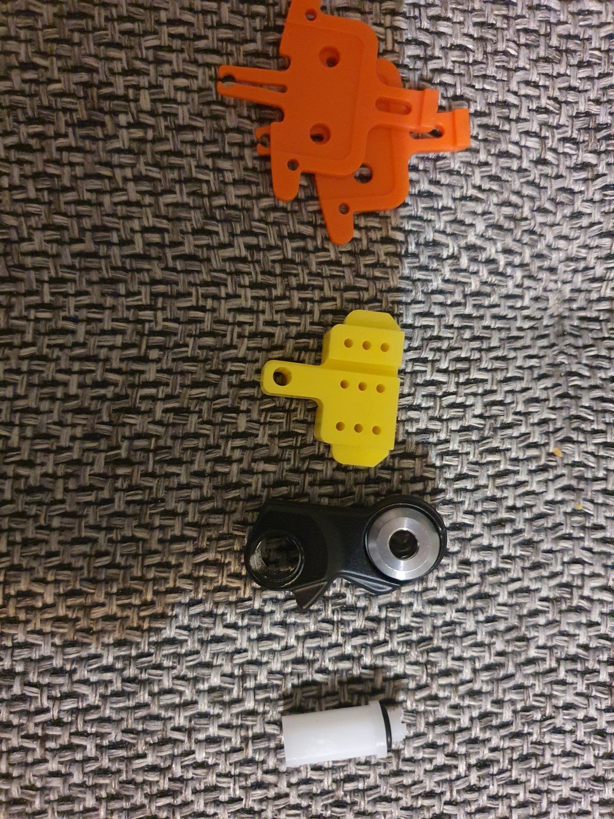

Habe mal ne absolute Dummiefrage und hoffe dafür nicht direkt in der Luft zerrissen zu werden. In dem kleinen Täschchen mit den Unterlagen waren ja auch ein paar Kleinteile dabei. Bis auf die orangenen Teile, die wohl die Transportsicherung für die Scheibenbremsen 0sind, lag ja noch ein gelbes und ein weißes Plastikteil bei, deren Funktionen ich spontan nicht einordnen kann. Dazu noch ein Schaltauge (?) , welches aber absolut nicht dem am Rad montierten entspricht.
Vielleicht kann mich ja jemand aufklären wofür die Teile sind ^^.
P.s.: hat schonmal jemand den Hebel für doe Steckachsen verloren? Mir ist grade aufgefallen das meiner weg ist. So oft habe ich das Bike eigentlich nicht unbeaufsichtigt irgendwo stehen gehabt, als das sich ein Schelm dessen bemächtigt haben könnte.
Die organgen Teile hast du richtig erkannt. Das gelbe Teil ist ein Bleed-Block, den setzt du statt den Bremsbelägen ein, wenn du die Bremsen entlüftest. Das "Schaltauge" nennt Shimano Achseinheit und wird zwischen Schaltauge und Schaltwerk verbaut, wenn dieses nicht per Directmount mit dem Rahmen verschraubt wird. Das weisse Teil ist ein Adaptertstück welches du quasi als Verlängerung zwischen STI und Trichter beim Bremsen entlüften benötigst.
