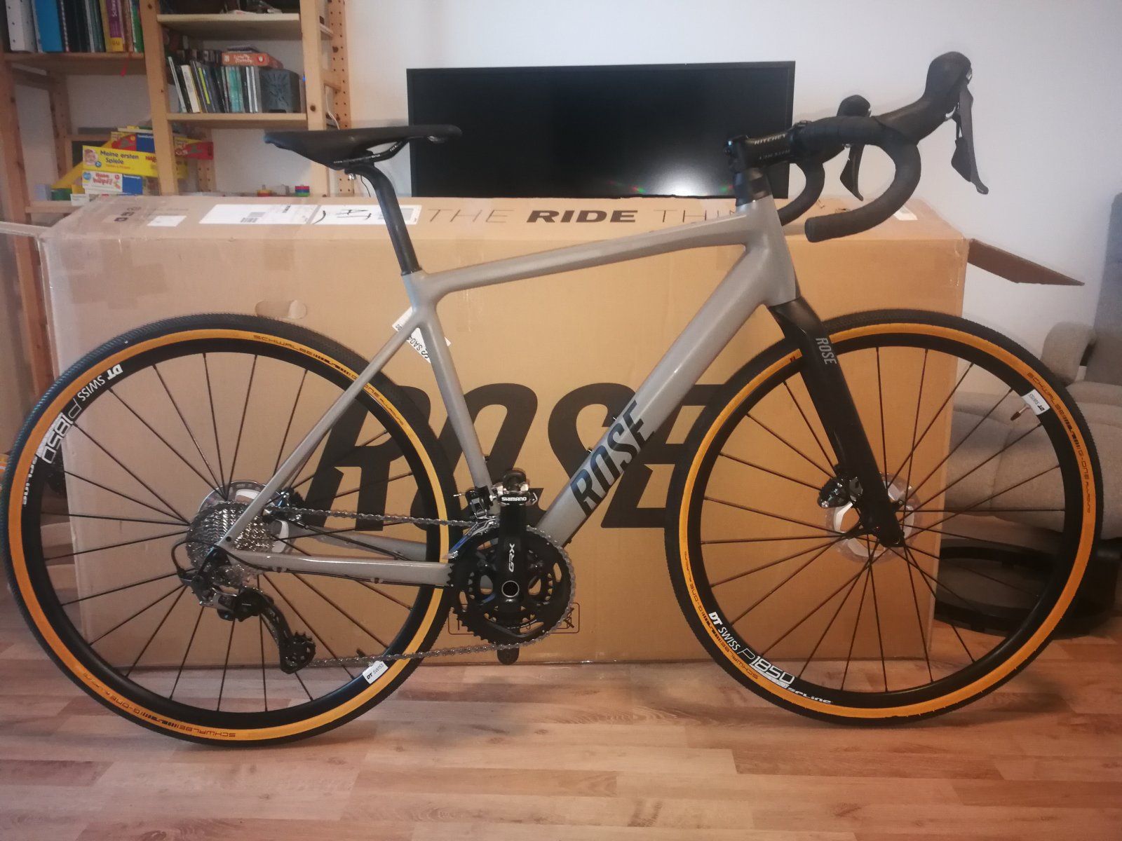

Servus,
bin der Stef aus Österreich und seit heute auch endlich Backroad AL Besitzer. :hüpf:
Kurz zu meinem Leidensweg:
Hatte mir letztes Jahr im September ein Grail AL 7, grün in S mit Liefertermin Dezember bestellt.
Leider gab es zu dieser Zeit das Backroad nicht mit 2 x 11. Nicht zu konfigurieren und noch nicht zu bestellen. Hat mir schon damals mehr zugesagt.
1 Woche vor Liefertermin wurde das Grail auf April verschoben und Anfang des Jahres auf Juli. :mad::wut:
Glücklicherweise gab es im Jänner das Backroad mit 2x11 mit Liefertermin Mai zu bestellen.
Heute kam es dann endlich nach 17 Tage langer Lieferung.
Was soll ich sagen, GEIL :hüpf:8-):i2:
Ist das Backroad AL, GRX RX810, in 55.
Das Backroad Al meiner Freundin ist auch gerade angekommen.
