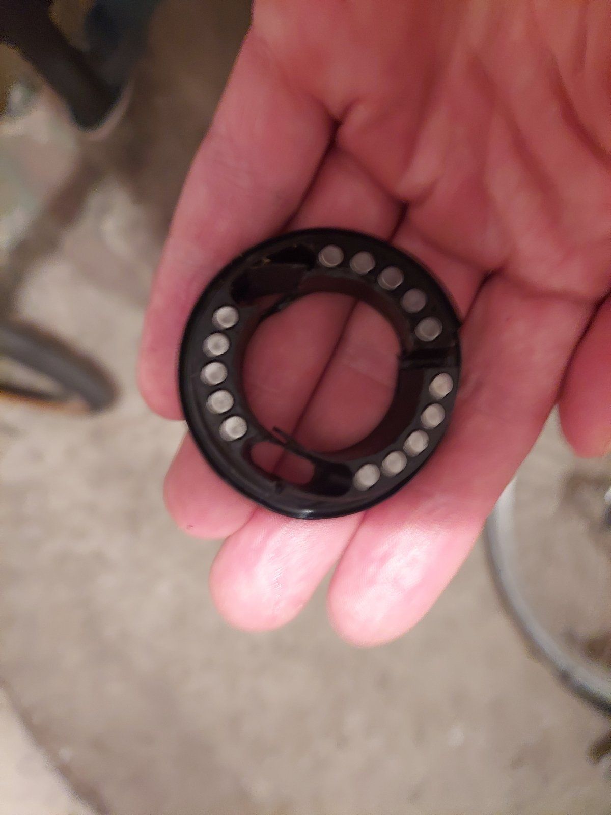

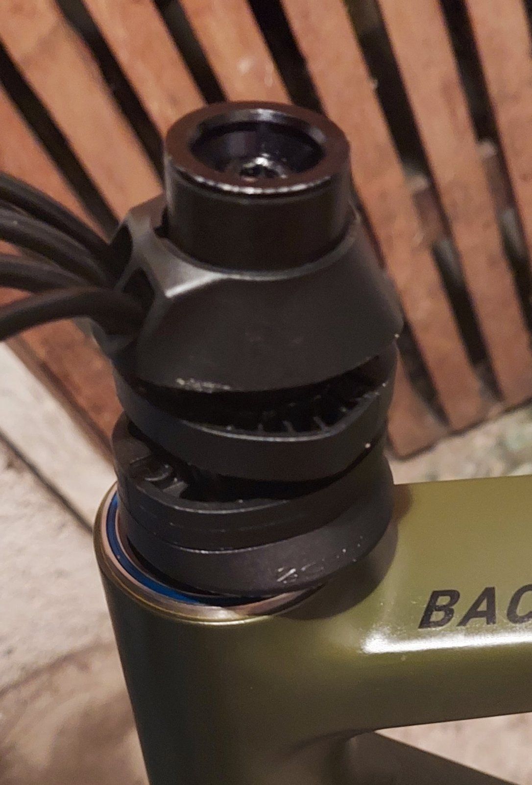

Ok beim Versuch es mal durchzuchecken, habe ich das unterste Teil kaputt gemacht (siehe Foto, der unterste "Spacer"). Gibt es da bei einer normalen Fahrradwerkstatt Ersatz oder sollte ich Rose kontaktieren :oops:?

Diese internen Kabelverlegungen und proprietären Vorbau/Spacer Geschichten wirst sicher nur bei Rose selber als Ersatz bekommen vermute ich. Bist sicher dass du das warst und nicht beim Zusammenbau ab Werk und daher die Geräusche gekommen sind?
Bei mir hat es auch geknackt, wenn ich den Lenker nach links eingeschlagen habe.
Wurde mit der 1. Inspektion behoben. Scheint in der Werkstatt ein bekanntes Problem zu sein. Nach der Ursache habe ich nicht gefragt. Vielleicht hat [email protected] einen Tipp.
Oder direkt beim Hersteller: Acros -> Acros für Rose
Dort auf der Webseite kann man direkt nach den für die jeweiligen Hersteller (ist ja nicht nur Rose, andere kochen auch ihre eigenen Süppchen) suchen und die passenden Ersatzteile dort auch direkt bestellen.

Hier hat auch links einschlagen geknackt, Lagerschalen bissi fetten und diesen Gummi einsetzen hat geholfen:
Wäre trotzdem interessant, wie Rose das behebt..
Ok ich müsste das bestellen, dann den kompletten Lenker samt Züge abbauen, damit ich das neue Lagerset einsetzen kann? Ist das für einen Laien machbar? Rose braucht ja anscheinend zwei Wochen, um auf eine Mail zu antworten..
Eher 12, oder eher Service ist nicht.
Könntest auch bei Acros fragen, ob du nur den Zentrierring + Dichtung bekommst.
Zum Tauschen müssen die Leitungen an den STIs ab (also auch das Lenkerband), ja, je nach Erfahrung einfach bis knifflig + vermutlich entlüften.

Wenn man sowas noch nie gemacht hat, sollte man sich jemand erfahrenen dazu holen oder die Teile bestellen und zusammen mit dem Rad in die Werkstatt geben. Je nach dem, wie fix man mit so einem Bock unterwegs ist, kann ein Problem beim Bremsen unangenehm werden...
Ich für meinen Teil lasse diese Art Bremsen immer vom Profi meines Vertrauens mindestens gegen checken.
Je nach Entfernung zum nächsten Shop kann man das ja auch bei Rose beheben lassen.
