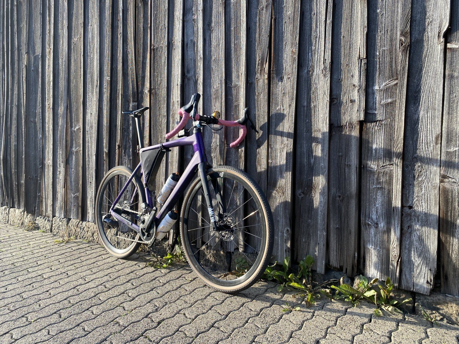

die Stütze habe ich nach ein paar Monaten von 25 auf 8 getauscht. Ggfs versuche ich noch einen kürzeren Vorbau (90mm irgendwann)
