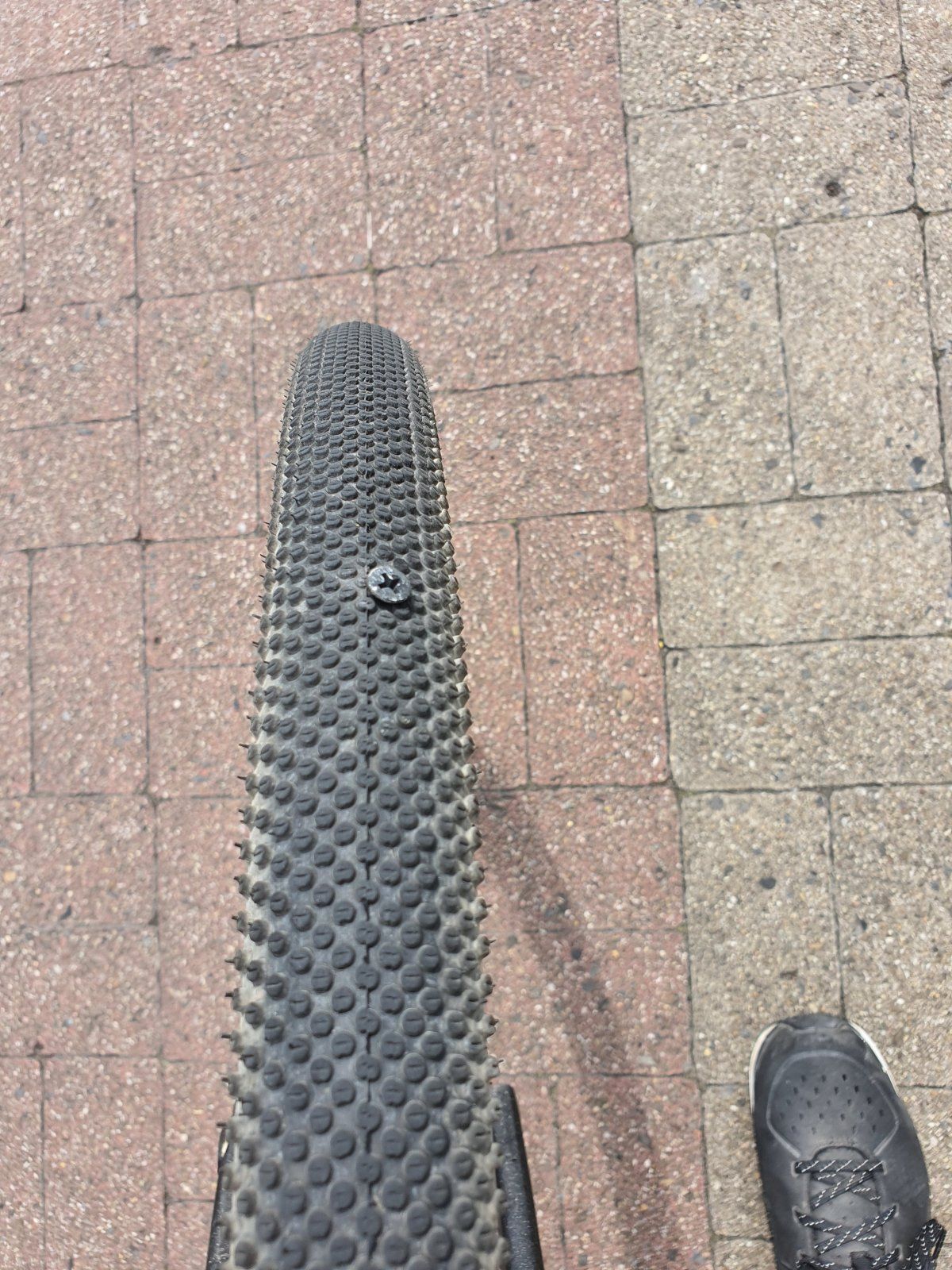

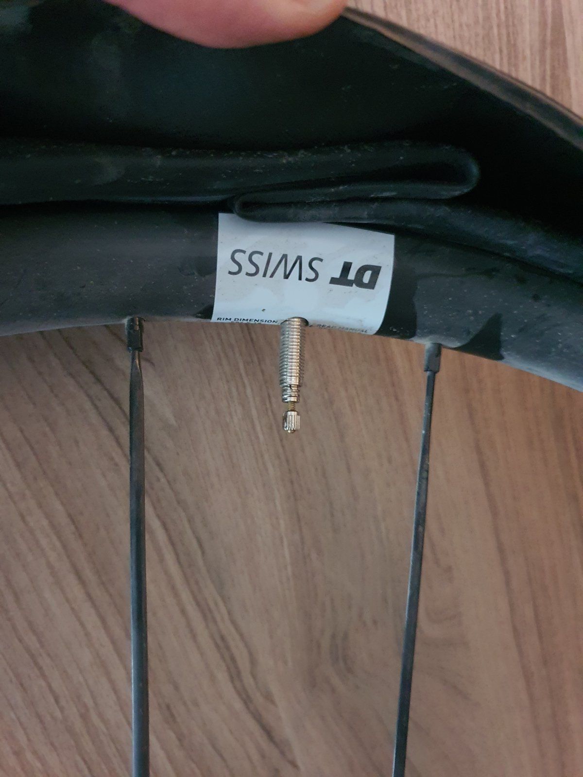

Ähm....hab mir grade schön ne Schraube in den Mantel gefahren und bin etwas verwirrt bezgl des Schlauches.....sieht fast so aus, als hätte man mir hier einen 28er verbaut :oops: 🙈
Hat das schonmal jemand gehabt? Hätte den eigentlich flicken wollen ,aber macht ja wenig Sinn dann. Wobei man es irgendwie nicht gespürt hat.

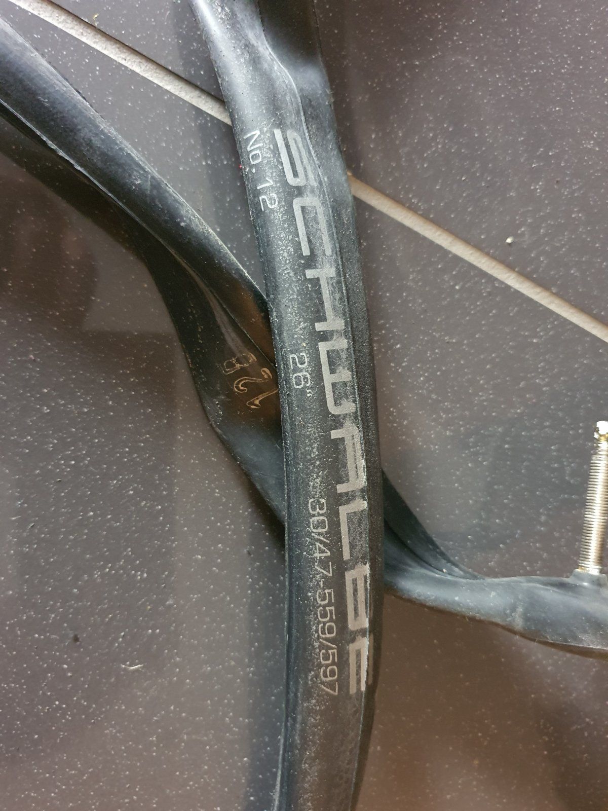

Wobei ich verwirrt bin. Laut Aufdruck ist es sogar nur ein 26er Schlauch. Wieso konnte oder musste der dann noch gefaltet sein?

Welche Rahmengröße hast du denn?
wenn du 46 oder 49 hast, ist bei dir der 27,5 Zoll Laufradsatz verbaut. Dann passt der Schwalbe Nr.12 Schlauch schon. Der ist für 650B freigegeben.
Aber wie das mit dem Falten sein kann, erstaunt mich. War der wirklich so da drin gefaltet?
Ja, genauso wie ich den fotografiert habe. Habe ich vorher noch nie gesehen und ich wundere mich immer noch, wieso man das nicht gespürt hat beim fahren. Sehr kurios.
Und ja, ist nen 49er
Es hat ja jeder eine andere Technik, einen Reifen mit einem Schlauch zu bestücken und wie man das in einer professionellen Werkstatt macht, weiß ich nicht.
Ich packe den Schlauch in den Mantel und pumpe ein wenig auf und dann wird der Mantel auf die Felge gezogen und ganz aufgepumpt. Dadurch ist der Schlauch schon mal entfaltet und sowas kann nicht passieren.
Aber vielleicht hat Rose ne andere Technik 8-)
