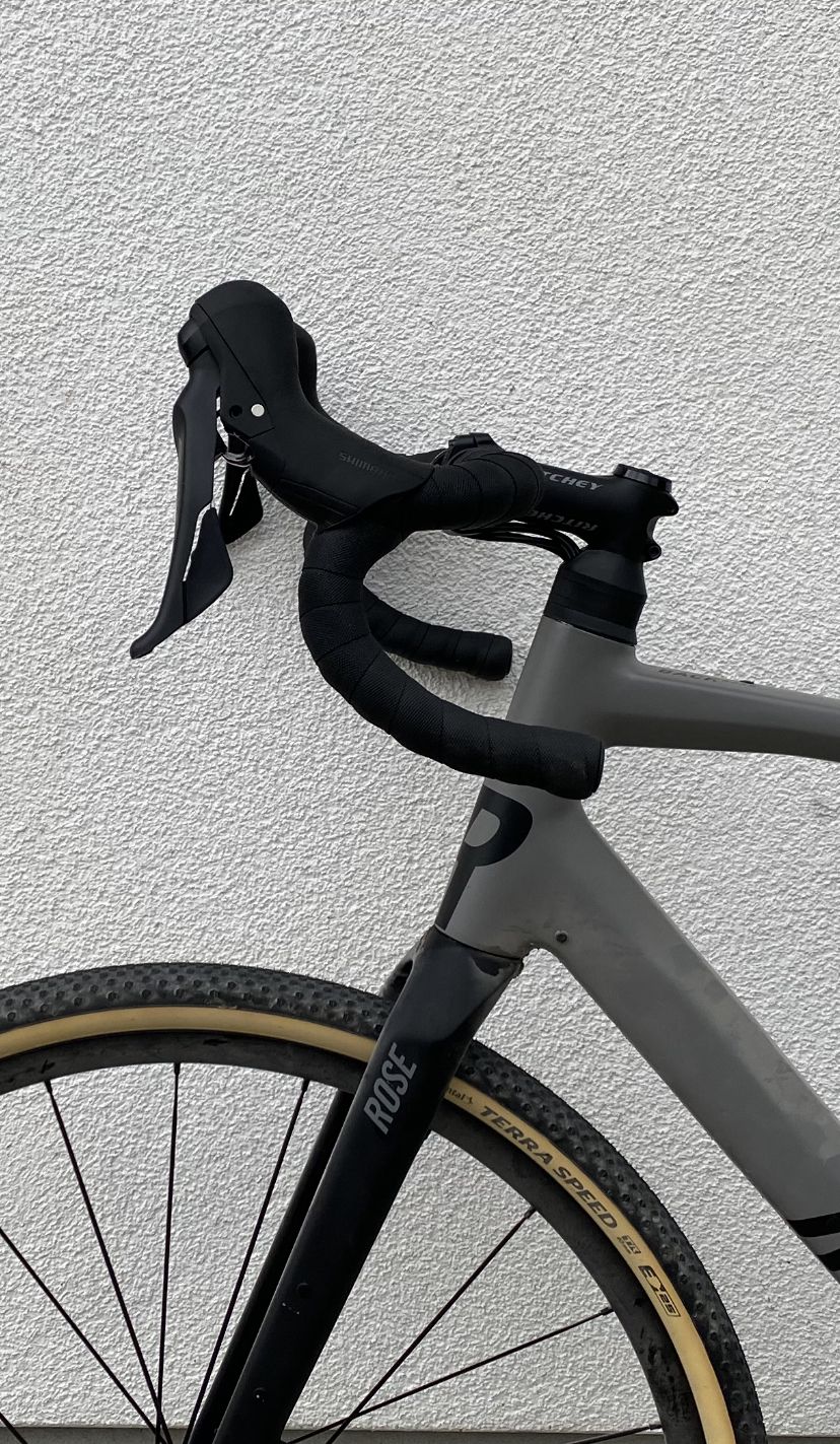

Bei mir sieht es aktuell so aus… :-/ Muss hier wohl tatsächlich ans Lenkerband ran um die STIs richtig auszurichten… :-/

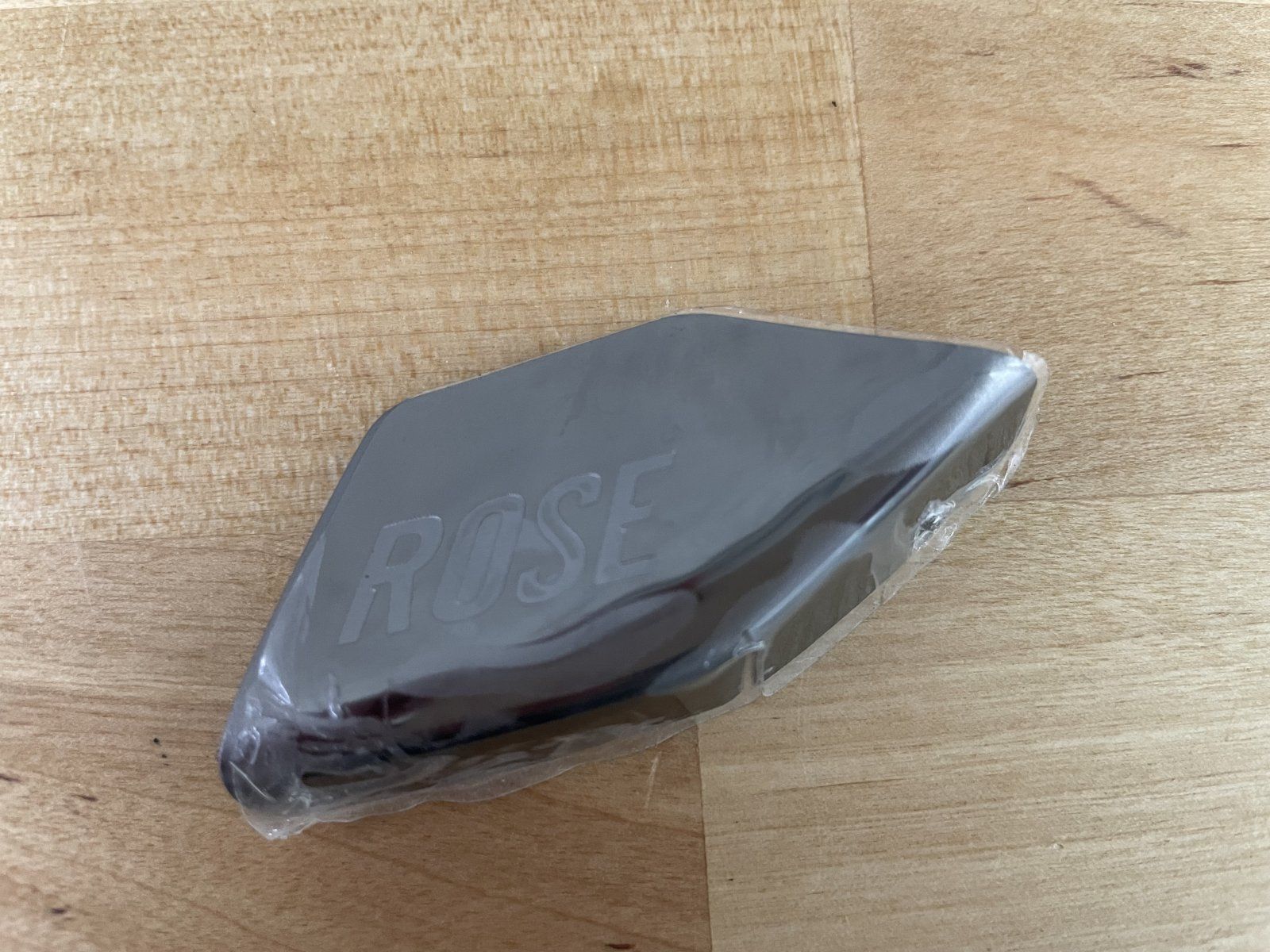

Mir ist heute etwas sehr ärgerliches passiert.
Fahre seit 12/2020 ein Backroad GRX 810 und bin eigentlich super zufrieden.
Heute hat sich irgendwie dieses kleine, mit einem Klebepad befestigte Blech hinter dem Kettenblatt gelöst
und wurde von der Kette ins Schaltwerk mitgezogen. Dort wurde dann die Kette blockiert wodurch sich alles verbogen hat...
Ist mir unbegreiflich wie die Kette dieses Blech mitnehmen konnte?
Schaltwerkkäfig total verbogen, Schaltauge verbogen, mindestens eine Speiche verbogen.
Evtl. ist auch der Rahmen an der Aufnahme für die Achse/Schaltauge beschädigt.
Besonders ärgerlich, dass das alles scheinbar wegen so einem Centartikel passiert ist.
Wäre mir wahrscheinlich nie aufgefallen, wenn das Ding einfach weggeflogen wäre.
Bei der genaueren Betrachtung ist mir noch aufgefallen, dass die Oberfläche unter dem Blech/Klebepad total dreckig ist, das Klebepad hatte scheinbar gar keinen richtigen Kontakt mehr mit dem Rahmen.
Solltet ihr vielleicht bei euren Backroads auch mal überprüfen, ob das noch korrekt befestigt ist.
Da hatte ich wohl Glück. Das Teil lag bei mir im Versandkarton und ist wohl schon beim Transport abgefallen. Mir erschließt sich auch nicht, wozu es gut sein könnte.
