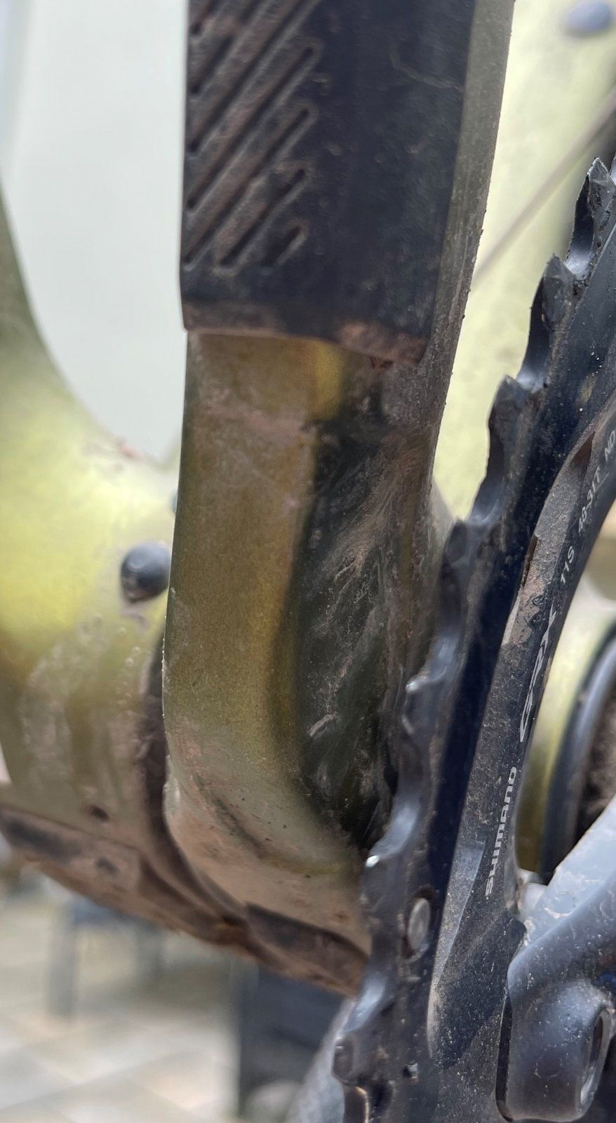

Mir ist heute etwas sehr ärgerliches passiert.
Fahre seit 12/2020 ein Backroad GRX 810 und bin eigentlich super zufrieden.
Heute hat sich irgendwie dieses kleine, mit einem Klebepad befestigte Blech hinter dem Kettenblatt gelöst
und wurde von der Kette ins Schaltwerk mitgezogen. Dort wurde dann die Kette blockiert wodurch sich alles verbogen hat...
Ist mir unbegreiflich wie die Kette dieses Blech mitnehmen konnte?
Schaltwerkkäfig total verbogen, Schaltauge verbogen, mindestens eine Speiche verbogen.
Evtl. ist auch der Rahmen an der Aufnahme für die Achse/Schaltauge beschädigt.
Besonders ärgerlich, dass das alles scheinbar wegen so einem Centartikel passiert ist.
Wäre mir wahrscheinlich nie aufgefallen, wenn das Ding einfach weggeflogen wäre.
Bei der genaueren Betrachtung ist mir noch aufgefallen, dass die Oberfläche unter dem Blech/Klebepad total dreckig ist, das Klebepad hatte scheinbar gar keinen richtigen Kontakt mehr mit dem Rahmen.
Solltet ihr vielleicht bei euren Backroads auch mal überprüfen, ob das noch korrekt befestigt ist.
Wenn dass nur geklebt ist, ist das schon "Fail by Design", gerade da unten ist doch die meiste Feuchtigt, Wasser von der Straße, Matsche im Wald, Wasser ansammlung beim Waschen.
Für mich zu 100% ein Garantie Fall.
Halt uns auf den laufenden.
