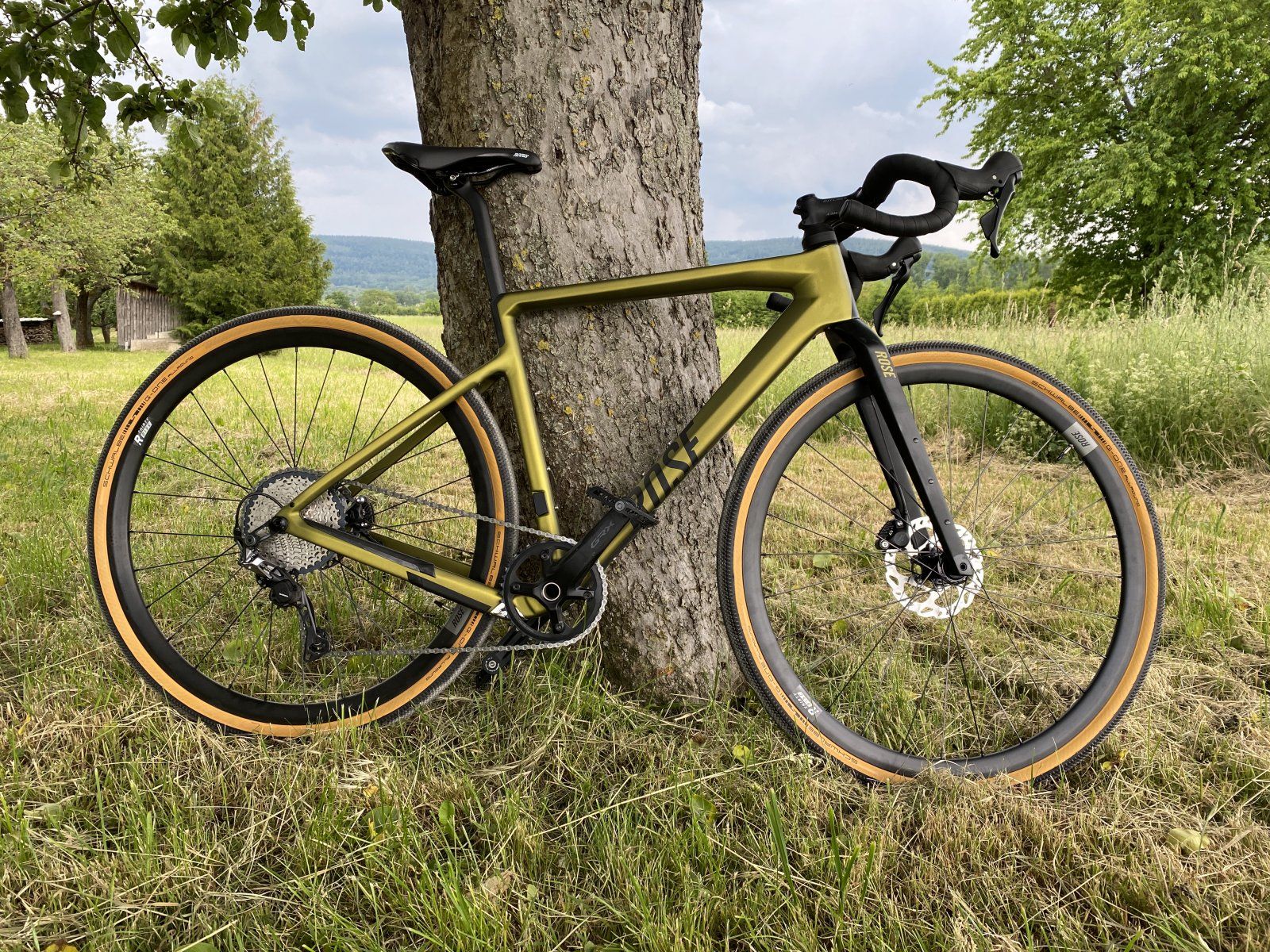

Soooo heute kam das Bike endlich an.
Alles 1a, keine Kratzer, überall ordentlich gefettet, Schaltung 1a und keine merkwürdigen Geräusche bei der Testfahrt. Selbst die Bremsen waren out of the box Schleiffrei!
Mit der Lenkerposition habe ich noch Schwierigkeiten. Der Sattel ist auch gefühlt 2 cm zu hoch. Da muss ich noch ran und die Sattelstütze etwas kürzen.
Die erste Fahrt war Hammer! Ich fahre hauptsächlich MTB und krasser Unterschiede wie das Bike vorwärts schiebt.

Herzlichen Glückwunsch zu seinem Bike.
Ich frag mich nur, wieso sind da die Schwalbe G One statt den Continental Terra drauf?
Sind Rose die Continetal Terras ausgegangen? :-)
Bei mir geht der Sattel noch viel weiter rein. (nur also Info)

Sehr schönes Rad!
Nimm mal deinen Lenker ein ganzes Stück nach oben, sodass die Drops in Waage sind und nimm das mal als Ausgangspunkt. Das sollte sich besser für dich anfühlen.
Danke für die Info
