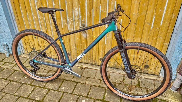

Habe letzte Woche in der Black Week zugeschlagen und mir ein PDQ1 gegönnt 🙃 habe es letzten Donnerstag geliefert bekommen und war auch schon ne geile Runde hier am Kaiserstuhl dreckeln 😉
Geiles Bike, alles Tiptop wie erwartet!

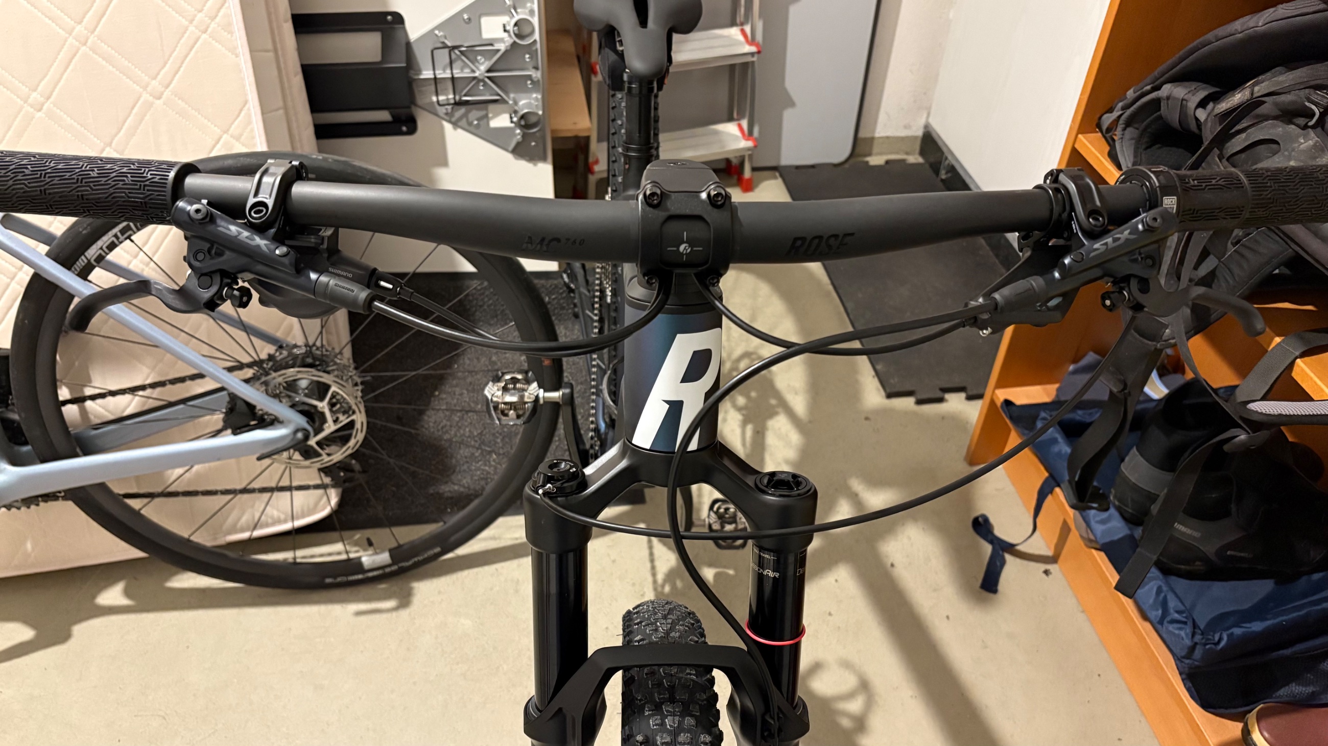

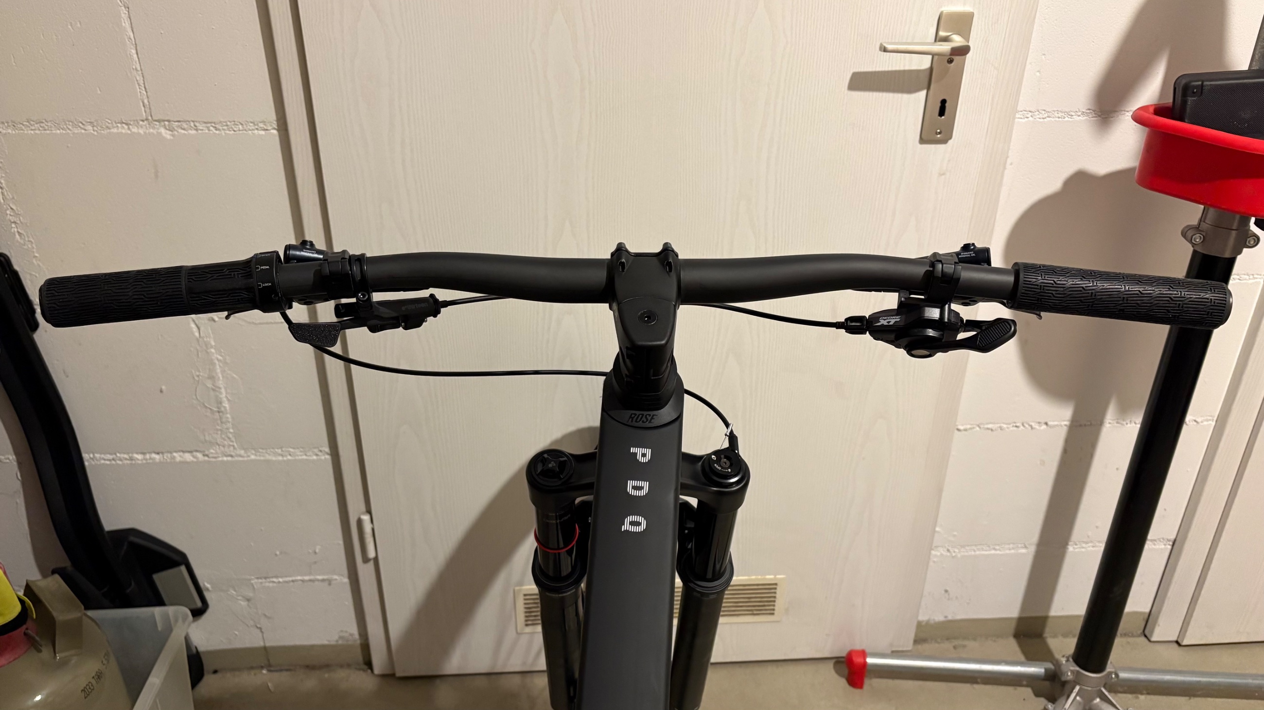

Habe mich mit 176cm Körpergröße und 82cm Innenbeinlänge für Rahmengröße M entschieden und es passt perfekt. Das einzige was ich etwas komisch finde ist die Ergonomie des Lenkers. Alles was an Lenker geschraubt ist habe ich original so gelassen. Habe einfach den Lenker soweit gedreht das Shifter und Bremgriffe optimal passen. Auch die Markierung vorne Mitte am Lenker schaut nach vorne, passt also.
Allerdings stehen die Lenkerenden dann nach unten was ich so an nem MTB nicht kenne. Wie sieht das bei euch aus?

Klaro.
Geiles Teil!
Wieso hast die Mäntel getauscht? Was sind das für Ventile. Auch auf tubeless umgestellt?
Was fahrt ihr für nen Luftdruck in der Gabel? Bei wieviel Gewicht?
Gewicht. grip. Rollwiederstand. Persönliche Vorlieben, Möchte mal den neusten💩 von Schwalbe testen 😅
Kugelhahn. Nicht fragen 🤫
naddiirliich 😅
noch nicht gefahren.

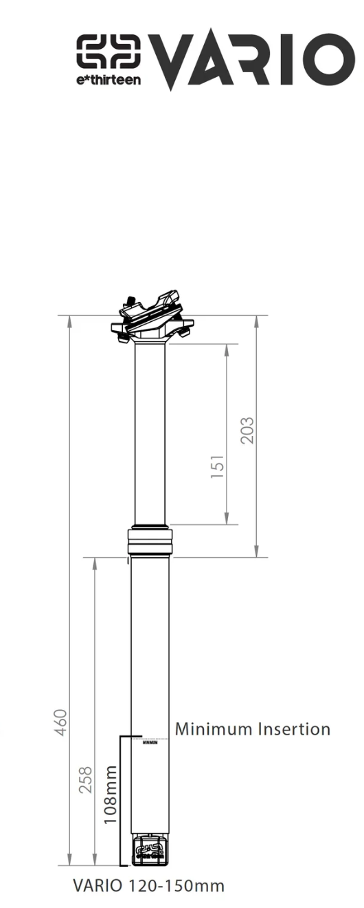

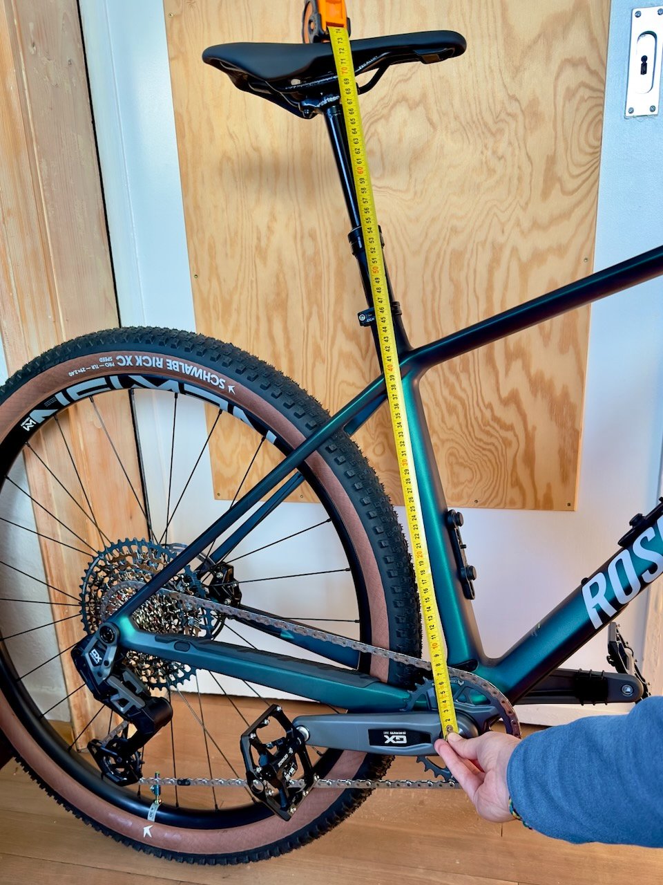

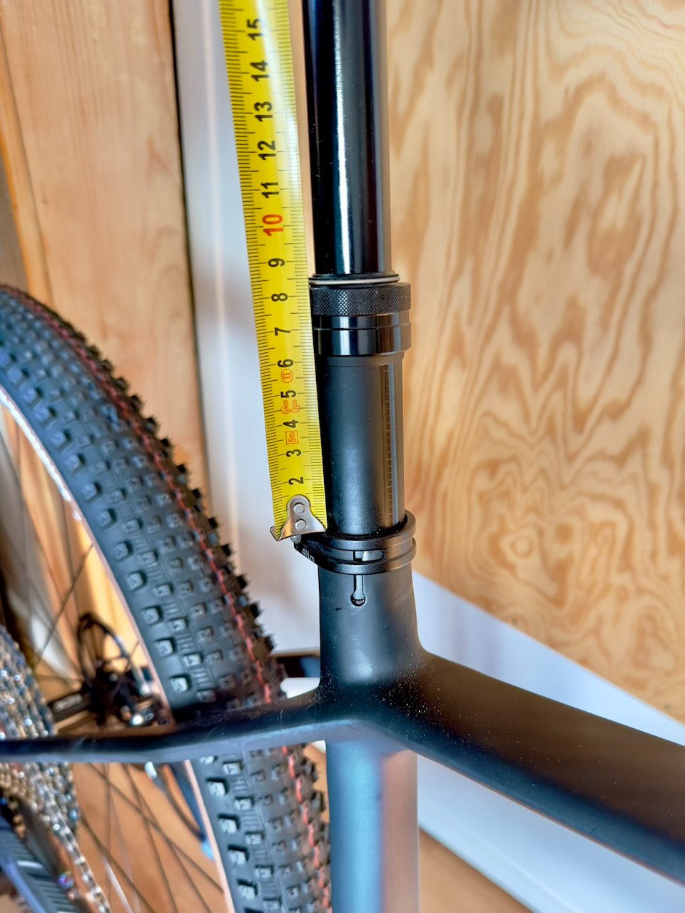

Frage zur montierten Dropper Post am
Ich habe mit sowas bisher keine Erahrung. Ich bekomme meinen Satel nicht auf die Gewünschte Höhe raus.
Ich vermute bei mir hat Rose den Zug für die Dropper-Sattelstütze zu kurz montiert? Wie will ein Versender das überhaupt von min. zu max. Einstecktiefe abdecken können, das muss ja Zwangsläufig zu problemen führen?
Als Abhilfe müsste ich einen neuen Zug montieren und die gewünschte Länge anpassen. Geht das bei montiertem Tretlager? Der vorhandene Zug müsste sich zum Einfädeln des neuen doch gut nutzen lassen?
Detail Problem Beschreibung:
Ich hätte gerne 77cm von Tretlager Mitte zur Oberkante Sattel, komme aber nur bis 73cm. Fehlen min 4cm.
Dabei wird der Zug vom Dropper schon maximal straff gezogen, das geht kaum noch einen Radius, Funktioniert aber noch.
Montiert ist der e*thirteen Infinite Dropper Post, 30mm Travel, 150mm Länge.
Minimale Einstecktiefe wären 108mm, Maximale Länge bis zur Klemme 258mm. Bei Nutzung der min. Einstecktiefe dürfte die Satelstütze somit max. 150mm rausschauen.
Bei mir sind das aktuell max.60mm, mehr geht nich. Ich bräuchte hier 40mm mehr, also 100mm.
Kurzes Update zu meiner
evtl. bringt es Jemandem ja was.
Es ist wie ich vermutet hatte. Rose hat im Werk den Zug zu kurz abgeschnitten.
Rückmledung von Rose dauerte etwas:
IdR sollte es bei der Montage so sein, dass der Zug inkl. der Außenhülle so gekürzt wird, dass dieser bei vollem Auszug (108mm min. Einstecktiefe) nutzbar ist. Dann ist auch alles in Ordnung. Bei dir scheint dies anders zu sein.
Dir steht es frei den Zug selbstständig neu zu verlegen, du kannst aber auch den Werkstattpartner aufsuchen, dieser rechnet direkt mit uns anhand der Auftragsnummer ab.
LG,
Rose Service
Ich habe mir dann selber einen neuen Zug besorgt, allerdings war die Montage nicht ganz easy. Der vorhandene Zug läst sich nur mit extrem viel Wiederstand im Rahmen hin und her bewegen. Wiederstand kommt zum einen von der Biegung durch den Vorbau und zum Anderen am montierten Tretlager vorbei.
Neue Aussenhülle mit der Alten verbinden und durchschieben. Wobei der rote Connector wohl für Bremsleitungen gedacht ist und sich bei Zughüllen nicht gut einschrauben lässt.
Das hab ich mich dann letztenendes nicht getraut. Glaube ums Tretlager (wir wissen ja, Pressfit, nicht BSA 8-)) herum hätte sich das gelöst.
Ich habe die alte Zughülle mit neuem Zug verwendet. Ich vermute dass die Zughülle nicht ganz an der Sattelstütze anliegt. Funktioniert aber.
Jetzt also endlich mit gewünschter Sattelhöhe

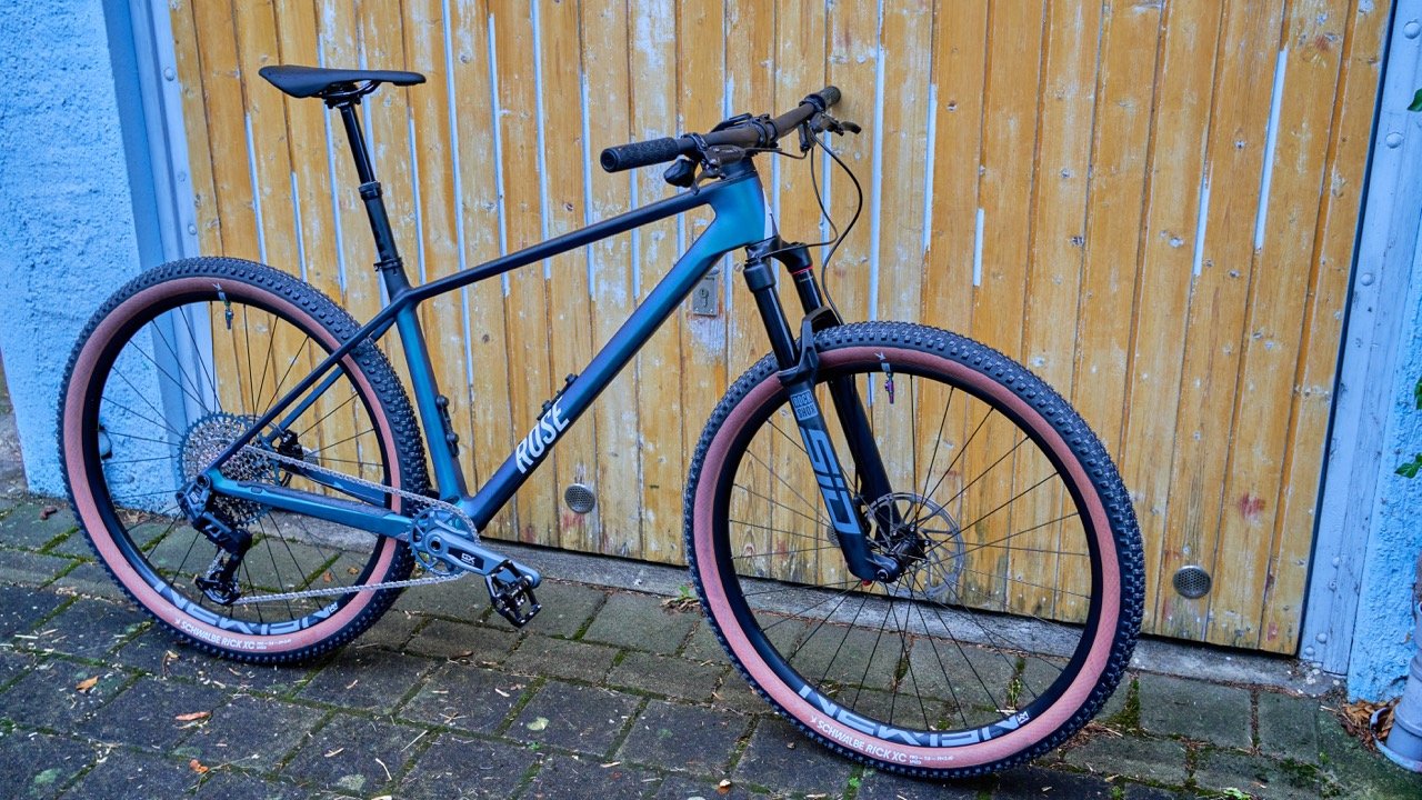

Hi
Das mit der Dropper Post sollte natürlich nicht sein. Ich fahr Rahmengröße M und bei einer Schrittlänge von 82cm fahr ich eine Sattelhöhe von 73cm. Diese Höhe konnte ich problemlos einstellen, höher habe ich nicht probiert.
Die Farbe kommt auf den Bildern sehr gut raus - ich finds geil! 🙃
Fahren darf ich erst, wenn das Christkind da war 😅

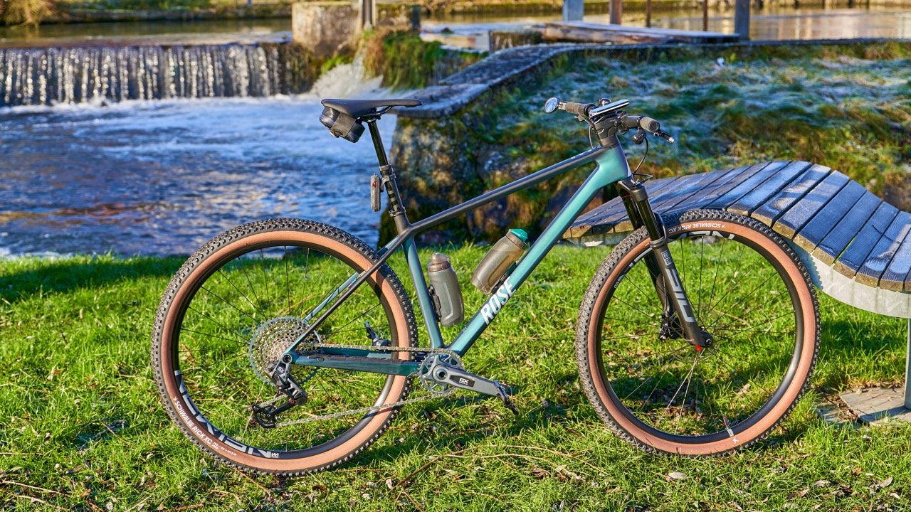

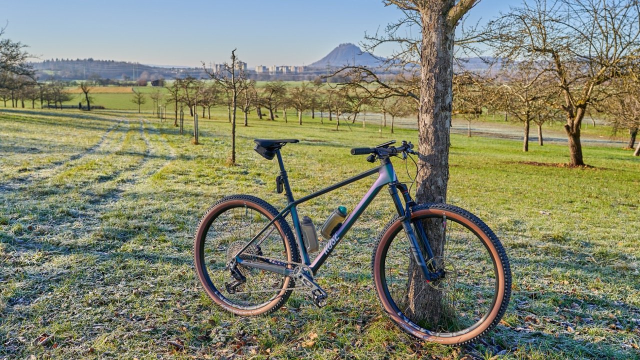

Aber in der Zwischenzeit noch ein paar Bilder für Interessierte, speziell auch für Farbeindrücke. Leider noch ohne richtigen Sonnenschein.
Zähne Putzen für Umstellung auf gewachste Kette
Jetzt alles frisch und Bereit fürs Christkind Morgen 🎄

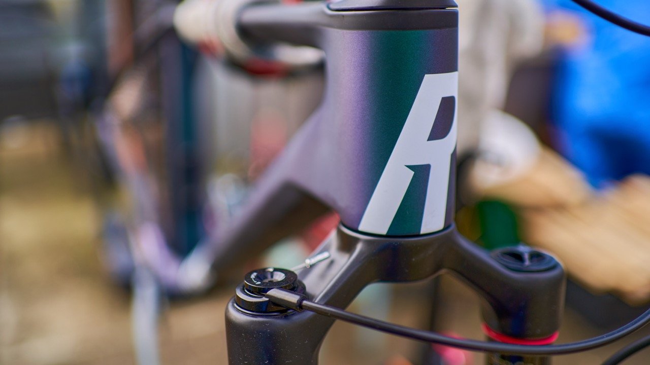

Was ich optisch sehr störend finde, ist der Verlauf des Zugs für den Gabel 3p Lockout

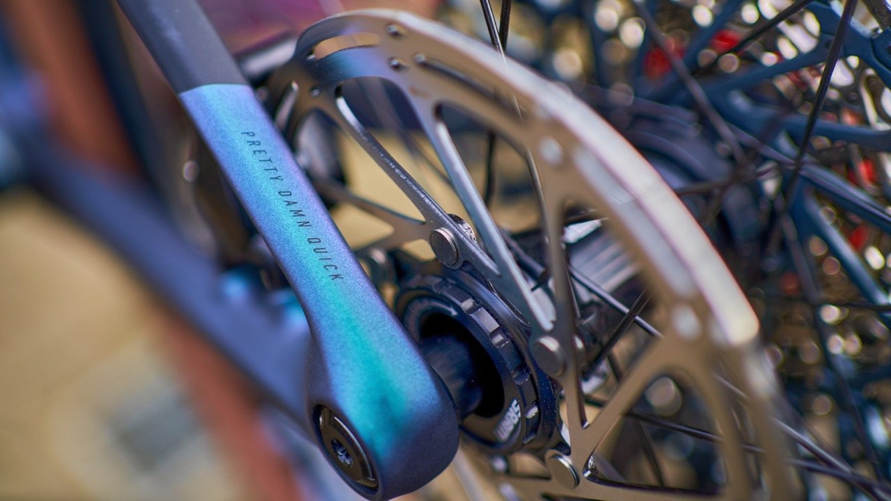

Die Bremsen sind übrigens so o-k-isch, das wurde ja schon mehrfach erwähnt und auch in Tests angemerkt.
Hatte am anderen 29er die Mgura MT5, das ist schon eine komplett anndere Welt. Werde die aber vorerst so belassen, evtl. mal vernünftig Entlüften.
Langfristig mach ich vieleicht auch hier den Wechsel auf Magura. Shimano möchte ich nicht, hab ich nicht im Fuhrpark.
Hinten ist ja Flat-Mount, das sollte man Wissen. von SRAM gibt es da nix aus dem MTB Line-Up zu kaufen.
Die verbaute SRAM Level scheint mir baugleich aus dem SRAM Road bereich mit der Rival zu sein.
Hier ein Bild (Rival Ersatzteil für mein Gravel)
Man Sollte somit also die SRAM Level Hebel gut mit anderen Road Bremsen kombinieren können.
und schon kann jeder Bremssattel mit PM-Standard verbaut werden :) (hier der für 180mm Scheibe).
Nice.
180mm wären laut Rahmen möglich.
Dann könnte ich glatt die 160er SRAM theoretisch gegen die MT5 vom anderen Rad tauschen. Nur Scheiben habe ich glaub nur CL hier liegen, das ist aber lösbar.
Aber wieder neue Leitung durch den Rahmen ziehen. Hoffentlich geht das besser als beim Dropper🥴. Man muss ja nicht am Tretelager nach oben, das dürfte leichter sein... 😅

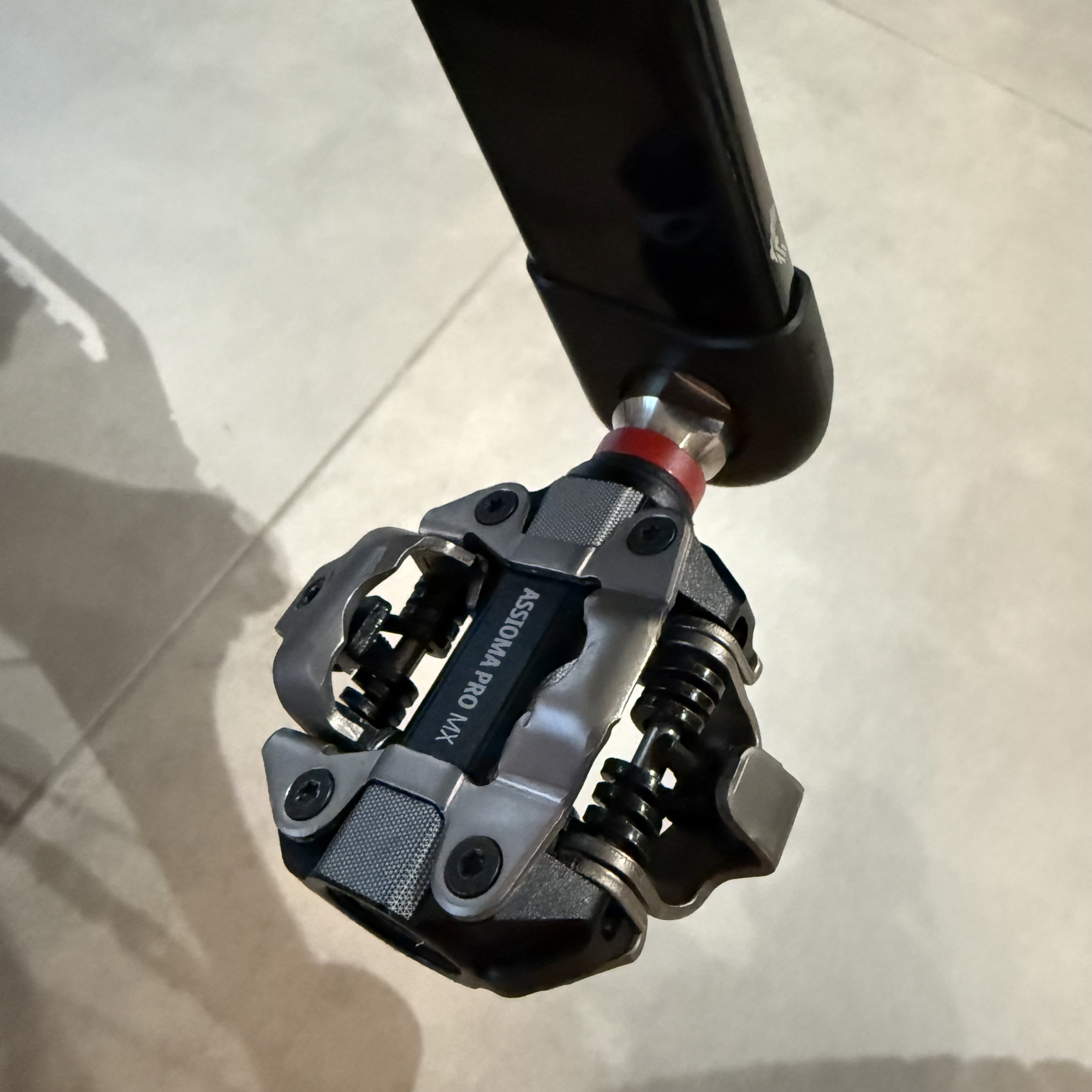

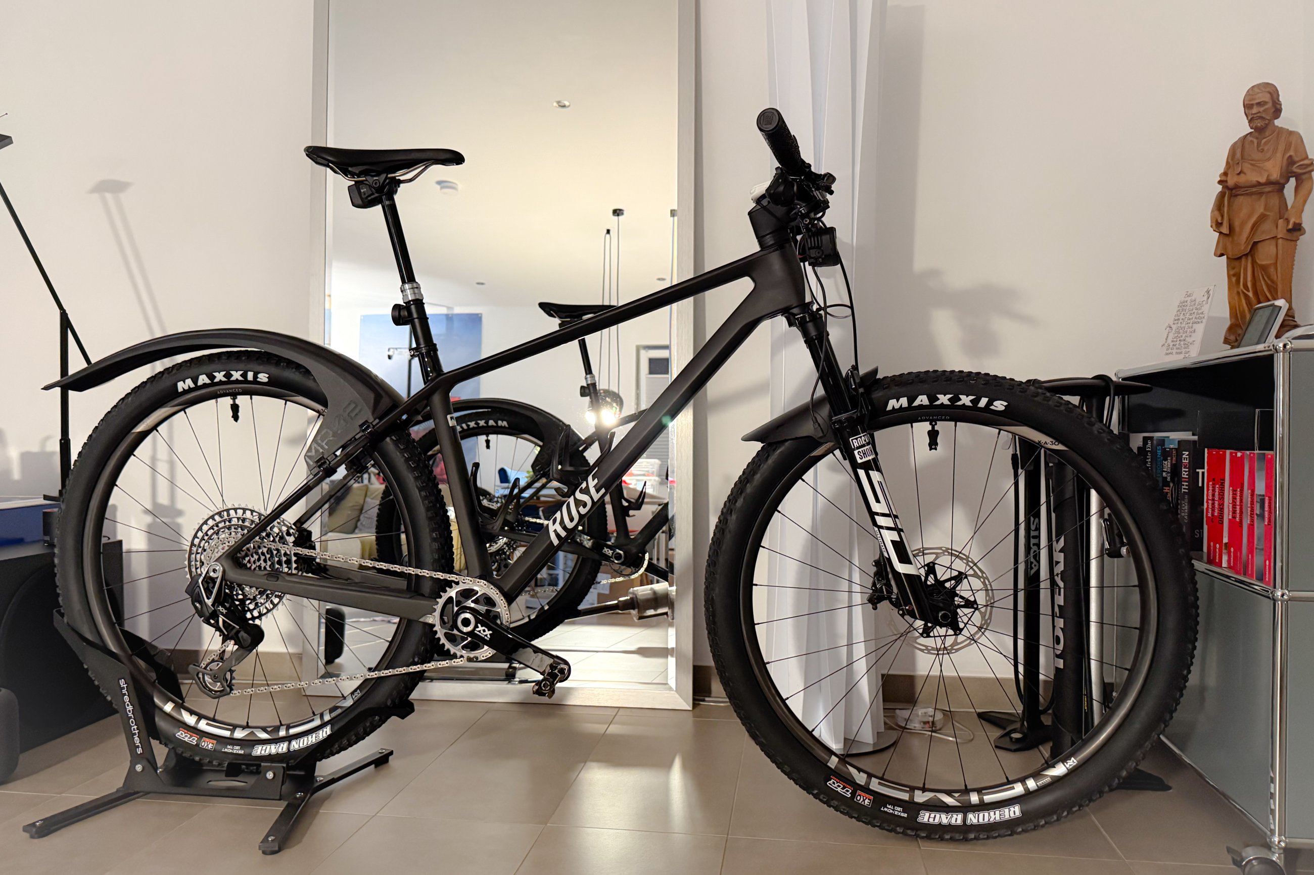

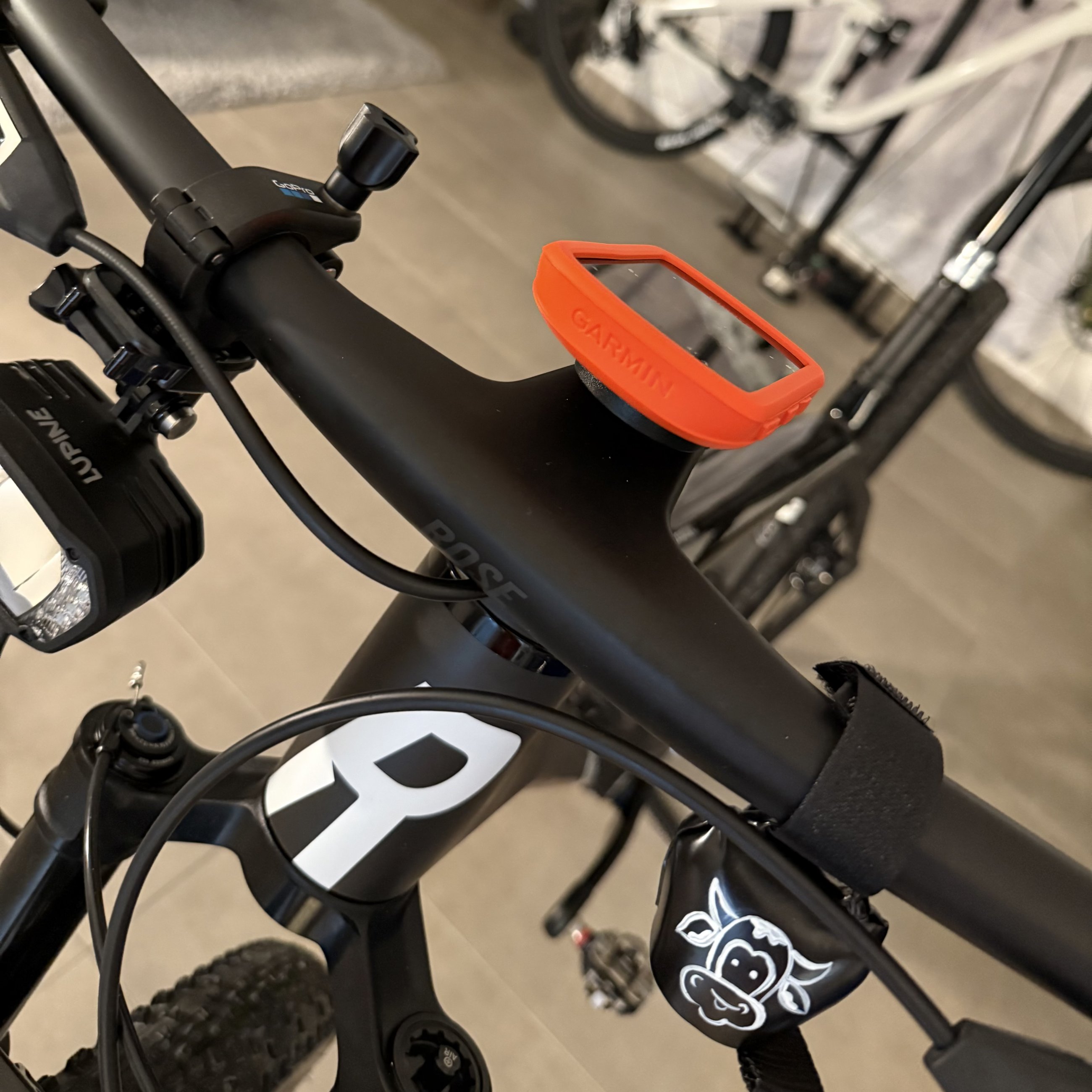

Ich fahre das PDQ 4, ein schönes Rad. Es ersetzt bei mir ein Thrill Hill 4 aus 2019. Heute erste Testfahrt, leider ohne Smartphone. Daher noch ein Foto vom Rad im sauberen Zustand.
Die Rahmengröße ist L. Die Lupine SL AX hängt per GoPro-Adapter am Lenker. Der Garmin-Adapter sitzt direkt auf dem Steuersatz. Und ich habe noch keine Idee bezüglich einer mittigen Lösung für die Lampe.
Als Pedale habe ich die Favero Assioma Pro MX-2 angeschraubt.
Schutzbleche habe ich von unleazhed genommen. Vorne aufgrund des geringen Abstandes zwischen Reifen und Gabelbrücke einen Mudguard.

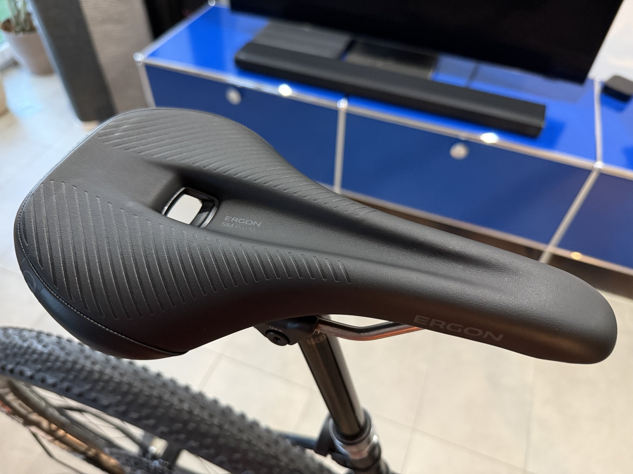

Und den Sattel habe ich gegen einen von Ergon getauscht.
