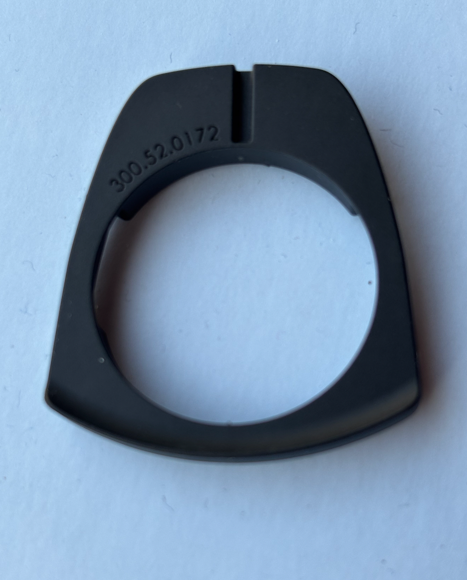

Ich habe gerade nochmal die "Ersatz-Spacer" beim PDQ1 angeschaut, erst jetzt ist mir aufgefallen, dass die ja kürzer und oben rund (für normale Vorbauten?) sind. Möglicherweise ist das quasi schon der Adapter?
Könnte es sonst sein, dass die PDQ1/2 - Spacer auf -034 enden?

Das sind Spacer die man oberhalb vom Vorbau verbauen kann, wenn man den Vorbau runtersetzt und noch nicht den Schaft kürzen will.
Warum sollte der nicht auch beim PDQ 1/2 passen. Die Modelle haben doch die gleiche Vorbau Form. Einzig das verbaute Topcap ist dem "Designer" Vorbau geschuldet.

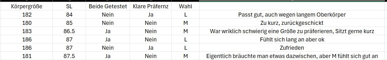

Hi liebes Forum,
Nach sehr komplexer Größenabwägung hab ich mir ein PDQ in M geordert. Das Größenproblem und die Entscheidung möchte ich kurz teilen, weil das echt komplex war und mehrere liebe User mir mit PN-Beratung geholfen haben.
  • Meine Maße: 181cm groß bei 87.3 cm Schrittlänge - Maximal schlecht weil
    • Zwischen 87 und 88 cm Schrittlänge ist genau der Übergang zwischen M und L
    • Lange Beine, kurzer Oberkörper (Ich), Kurzes Sitzrohr, extrem langes Oberrohr (PDQ)
    • Sprich: Gott hat mich und das PDQ eher gegeneinander als füreinander gebaut.
Ich habe lange Geometrien verglichen, habe mehrere andere User hier per PN nach ihren Erfahrungen gefragt und bin dabei nur bedingt schlauer geworden. Ich hab das protokolliert (Siehe Bild).
Ergebnis war für mich, dass es L sein muss, weil Person 2 trotz kleinerer Maße das M als so viel zu kurz empfunden hat, dass sie das zurückgeschickt hat und ich eigentlich auch gern lang sitze.
Aber so richtig geheuer war mir das dann nicht...am Ende, bevor ich mir was falsches kaufe, hab ich doch Zugtickets gebucht und bin in einen Rose Store gefahren, wo ich M testen konnte und als Gegenprobe das in den entscheidenden Maßen sehr ähnliche Bonero in L.
Klares Ergebnis: M passt, ist cool, bissl kompakt, aber durch das lange Oberrohr und den Sattelüberstand immer noch sportlich. Gleichzeitig ist Sattelüberstand auch ok....grundsätzlich hab ich mich sofort wohlgefühlt. Bonero L ging auch, aber das war leicht über der Grenze. Geradeausfahren cool, geil sportlich gestreckt, aber beim Einlenken hatte ich sofort das Gefühl, dass meine Arme bissl zu kurz waren, um da optimal Kontrolle auszuüben - ging schon, aber war umständlich. Und tatsächlich plane ich, mit dem PDQ hin und wieder ne Kurve zu fahren. Es gibt hier in meiner Umgebung halt auch Trails, die mehrere Kurven schnell hintereinander haben.
Insofern Ende: Es wird M.
Generell ist klar, dass es für meine Maße keine optimale Größe gibt. Man hat halt die Wahl zwischen leicht zu klein und leicht zu Groß. Im Fahreindruck war bei mir klar, dass sich M spaßig anfühlt und L zu groß. Zu beachten ist nicht nur Schrittlänge, sondern wie viel Oberkörper noch bleibt. Bei 183/87 zB könnt schon L wieder besser sein...bei meinen 181/87 reichts aber nicht für L.
Ggf. kommt mittelfristig das One-Piece Cockpit runter, und stattdessen ein 1cm längerer nach oben gerichteter Vorbau + Lenker mit Rise. Dann müsste das M ziemlich super in meinem Race/Trail sweetspot sein.

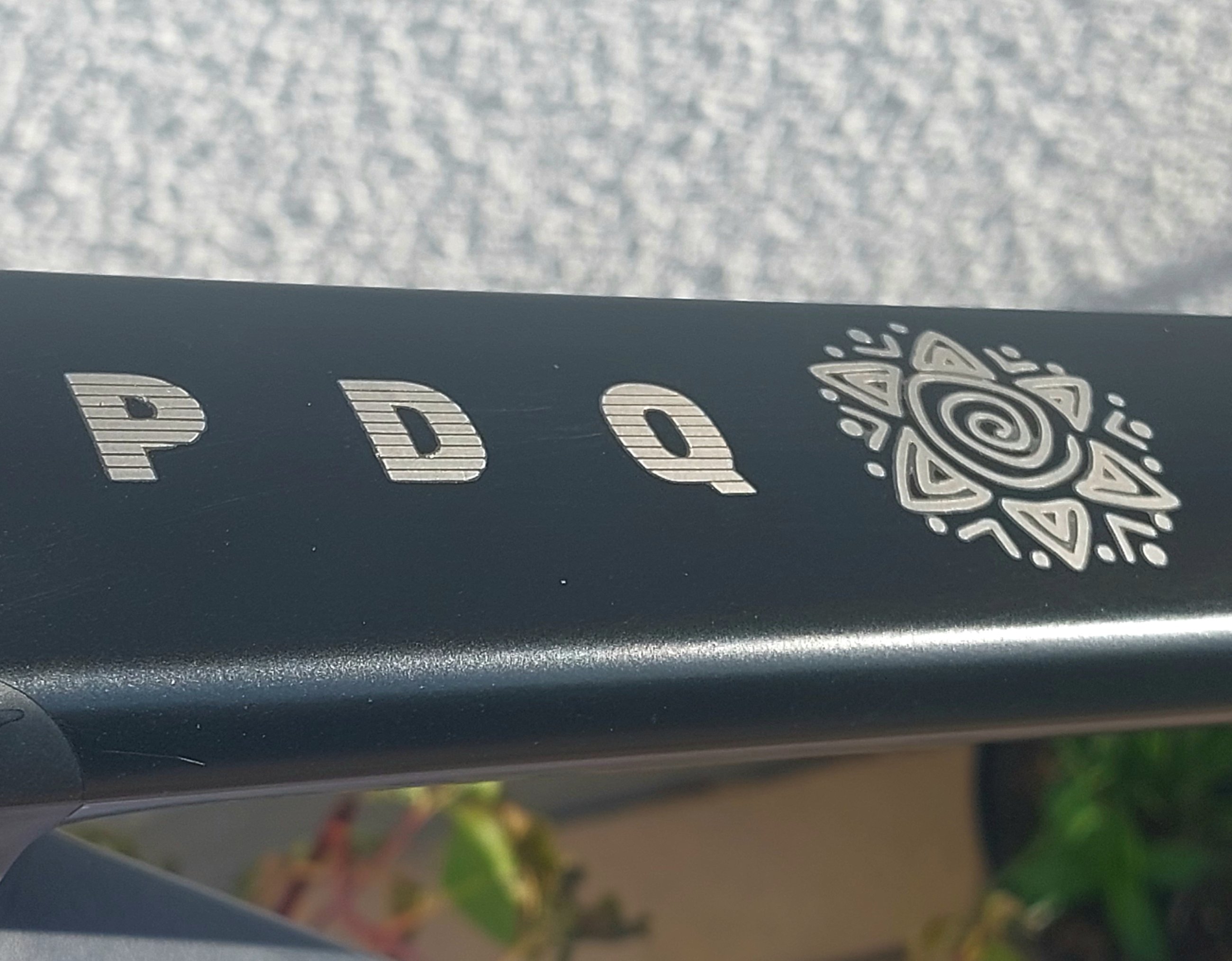

Falls jemand Interesse hat, ich hab die Decals komplett überlebt in Edelstahl gebürstet als Autofolie, ebenso hab ich quasi die "Schnittmuster" um fast den ganzen Rahmen abzukleben. Natürlich nur in Größe L. Bei Bedarf einfach ne PN an mich.
In der Sonne, kommt die Lackierung schön zur Geltung. Ich habe überlegt ob ich den Rahmen mit 3m Folie (1080er oder 2080er) etwas aufpeppe. Die Schriftzüge wären ja schon was. Was die Länge der Züge betrifft ist ja ein kompletter Tausch auch nicht so kostspielig.
