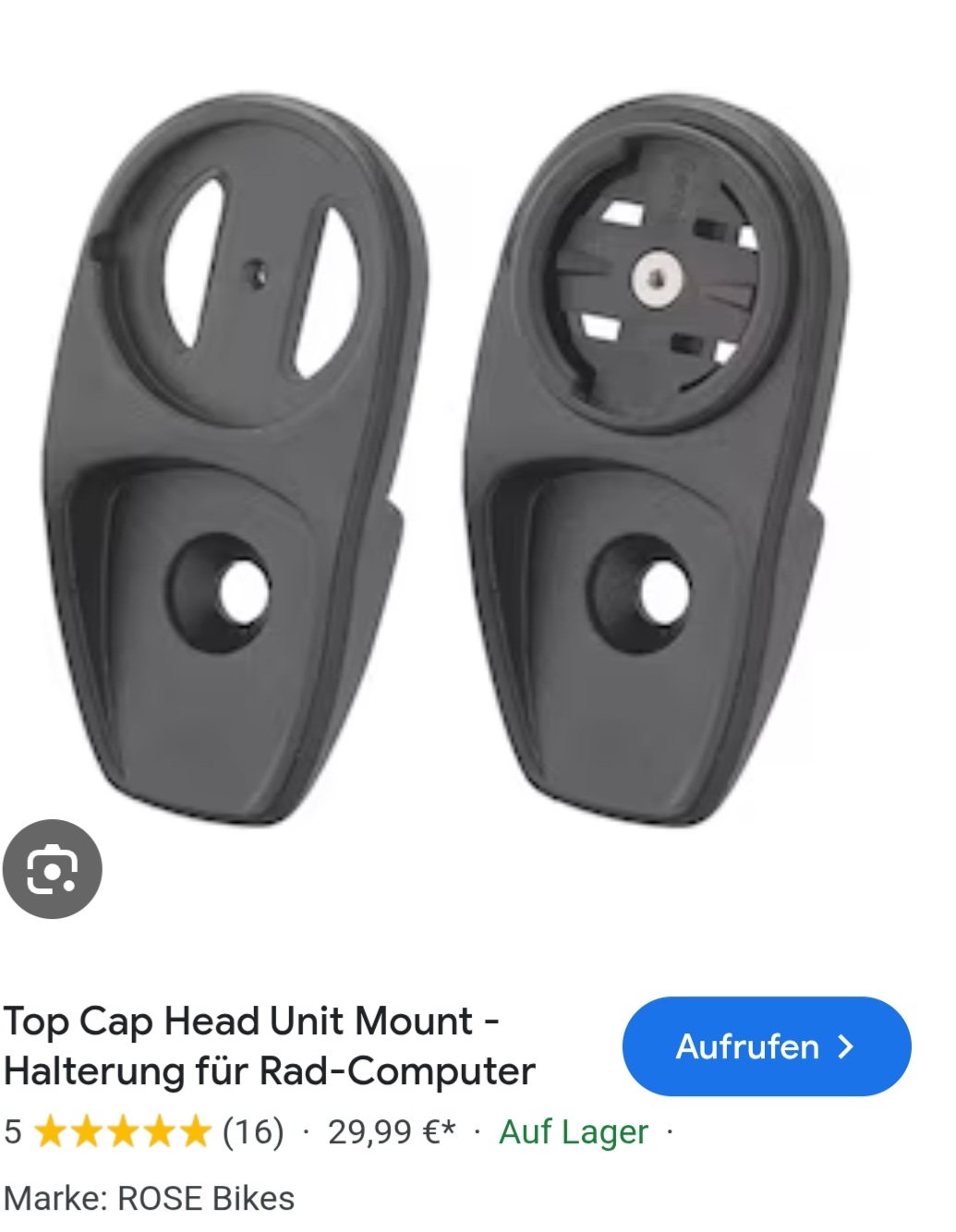

Hi,
gibt es eine Möglichkeit beim PDQ4, einen Frontscheinwerfer zu integrieren, sodass dieser mittig sitzen könnte. Am besten noch in Verbindung mit nem Garmin/Sigma/Wahoo Adapter.
Relativ mittig ist es mit manchen Haltern möglich, aber fürs Auge wäre es es schöner wenn das Ganze in der Mitte sitzt.
Ist bei dieser Lenkereinheit wohl nocht machbar was vernünftiges zu entwickeln. 🙈
Du könntest mit einem Klebepatch einen GoPro-Mount mittig drunter kleben und da nach Bedarf eine Lampe dran hängen. Gibt ja auch diese flachen Aufnahmen, wo du den eigentlichen Mount rein schieben und raus nehmen kannst. Bei Nichtbenutzung kaum sichtbar …
Das ist ne gute Idee. 👍 Darsn habe ich noch nicht gedacht.
Oben den flachen Halter für Garmin etc. aus dem Hause Rose und unterm Lenker Mounthalterung mit Klebepad für ne Aura100, etc.
Dann sollte es aufgeräumt aussehen.
