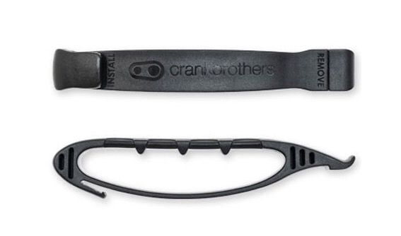

Ich fahre die Ryde Trace EN 29 innnenweite.
Conti Reifen sprang mir 2 x ab.
Die ersten Reifen Montagen waren Hölle.
Aber mit dem Reifenheber & Rasierschaum 0 Probleme.
Aber jetzt nach einem Jahr liebe ich meine Trace:love:
