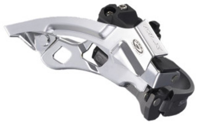

Bin gestern aber beim montieren vom Umwerfer etwas überrascht worden.
Hab ja den hergenommen von meinem alten Cube.
Ein XT Umwerfer von 2006.
Aber das Ding kann ich nicht genug hoch montieren, damit ich die 3mm Spiel vom Führungsblech des Umwerfers
zu dem äußersten der zwei Kettenräder habe.
Der liegt nämlich oben am Unterrohr von der Hinterbauschwinge an.
Sobald ich mich aufs bike setze oder damit fahren würde, wäre da mehr Platz, is klar.
Es war gestern schon sehr spät und Dunkel und die Kette war noch nicht montiert,
deswegen habe ich es noch garnicht probiert, den Seilzug zu befestigen und kucken obs doch schon reicht zum Schalten.
Aber auch wenn es gehen würde, immer wenn ich vom Fahhrad absteigen werde,
oder schlimmer noch, wenn ich mit dem bike in der Luft bin, schlägt da das Unterrohr an dem Umwerfer an. :rolleyes:
Brauch ich da jetzt n anderen Umwerfer?!?!

Nochmal zurück zu meinem Umwerfer Problem.
Soll ich mir den hier oder den hier holen?
Tendiere eher zum XT, sind ja nur 4€ unterscheid von SLX zu XT.
Das ist leider oft so dass es zum Fass ohne Boden auswächst. Mit der Zeit und etwas mehr Erfahrung läuft's besser...
Zum SLX kann ich nix sagen; fahre aber selbst einen XT seit 2 Rädern und ca. 6 Jahren ohne Probleme. Ist ein Sorglos-Teil.

Die Bilder gehen nicht. Es wurde aber bereits gesagt, dass du einfach den falschen Umwerfer hast. Da kannst du noch hundert Bilder hochladen, es gibt keine andere Lösung: hol dir einen anderen.
Das weiß ich doch schon, habe auch schon nen neuen umwerfer in Aussicht.
